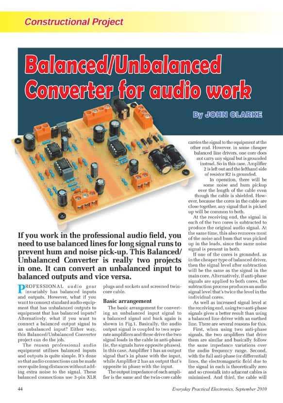

dobrivoje Napisano Septembar 28, 2010 Share #9 Napisano Septembar 28, 2010 Има нешто из ЕПЕ. Једноставно је, јефтино, вероватно тако и звучи, па га направи сам.Фајл је велики за форум, има пет страна, ако те занима дај мејл да ти пошаљем. Link to comment Podeli na ovim sajtovima More sharing options...
