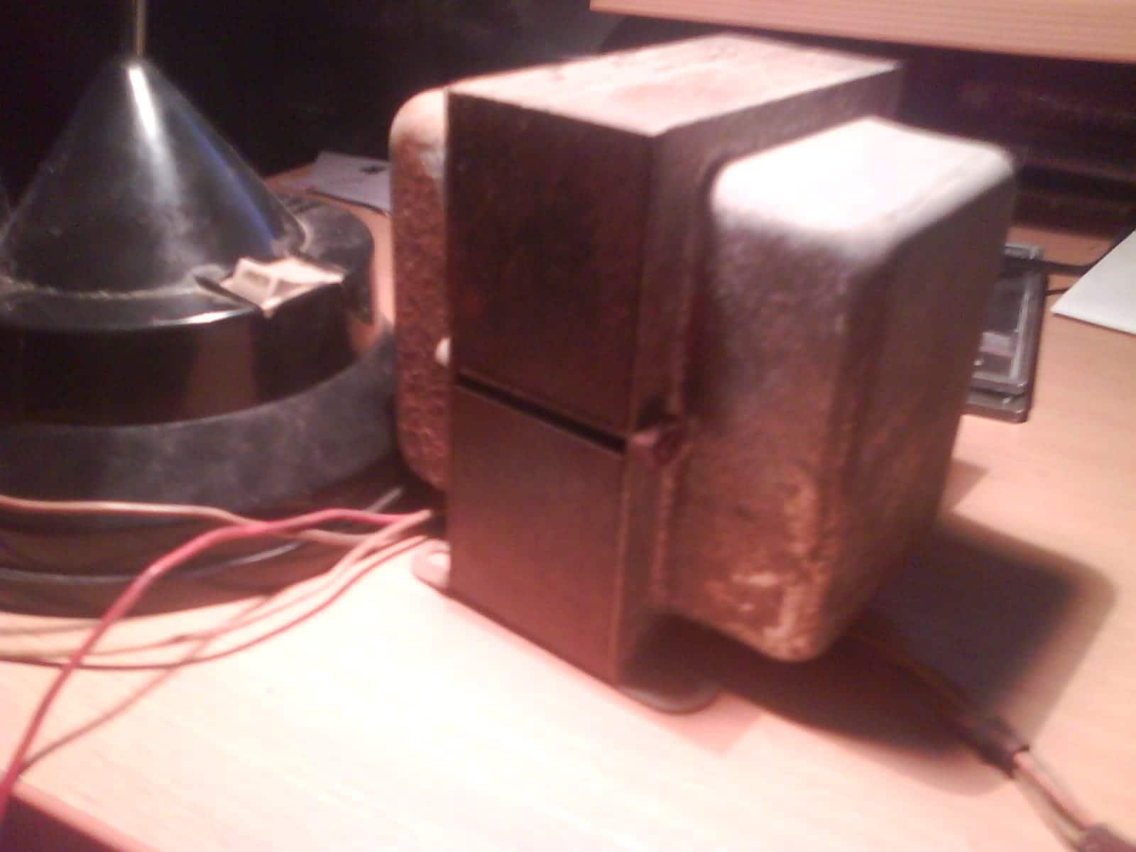

Pozdrav svimaEvo i od mene jedna tema!Potrebna mi je pomoć oko restauracije gitarskog pojačala marshall jcm 800 model 4211 kombo.Pojačalo je originalno funkcionisalo sa pet ECC83 lampi u predpojačanju i četiri EL 34-rke u power amp stejdžu....Na nesreću neko "pametan" se setio da ga preradi na tranzistorski power amp i napravio sledeću premetačinu:Ceo Preamp sa svih pet ECC83-ojki je ostao netaknut....kao i sve na štampanoj ploči...sem jednog malog dela štampe koji se tiče power amp sekcije gde je odlemljeno par sitnih komponenti..Sve četiri EL34-orke su izvadjene kao i njihova ležišta tako da ću to morati da kupim...Izlazni trafo je izvadjen i ukraden od strane "majstora" takodje....dok su prigusnica i reverb trafo ostali gde treba da budu...Takodje fale i neke sitne komponente koje se leme direktno na ležišta za lampe....E sad...sa donje strane je došrafljen nezavisan trnzistorski pojačivač....i jedna grana trafoa je dodeljena njemu....što me je navelo da posumnjam da je mrežni trafo prepravljan.Pošto sam rešio da ovu restauraciju radim polako korak po korak i koliko mi novci dozvole, odlučio sam da krenem od nabavke delova..Pošto nisam elektroničar i imam samo neko osnovno znanje biće mi potrebna vaša pomoć, pa ću temu da koncipiram tako što ću postaviti pitanja tamo gde bude zapelo...

Prvo što moram da odgonetnem je da li će mi biti potreban novi trafo?
Gledao sam na internetu ponudu trafoa za ovo pojačalo i koštaju oko 120 evra na banzaiju i na dr tube sajtu....e sad moj mrežni trafo je ispravan ali je jedna grana premotana kako bi bila prilagodjena tranzistorskom snagašu....

Premerio sam moj transformator i video da jedna grana daje 6,3v...druga daje 330v....a treća umesto 98v kao na slici daje 30v i to je baš ona grana (izlaz)koja napaja ugrađeni tranz.amp.
E sad prvo pitanje: da li da kupujem novi mrežni trafo (što inače ne bi da radim ako ne mora jer je skup) ili da nekako povratim ovaj trafo na originalnu voltažu potrebnu za rad pojačala kad se vrati u originalno stanje?
Da li bi to neko mogao da premota kod nas i ko?
Može li se taj deo posla uraditi DIY?
pozz svima
uprti ga kod Ace u Pik Audio - on ce ti proda i izlazni trafo i premota mrezni , te posavetuje oko ostalih sitnica uzivo.kod nas neces nikoga ko ce ti to bolje uraditi , niti ce originalni trafoi biti boljikad budes imao trafoe na raspolaganju - a oni su srce celog ampa - onda pisi dalje
Vec sam nosio fender twina kod njega ali me 60 evra koštao samo put do bgd-a tamo i nazad.....u medjuvremenu sam ostao bez posla pa nemam love da putujem u bg....eventualno bi mogo post expresom da pošaljem trafo da se premota....Dakle ceniš da je dobro da se premota ovaj originalni?
