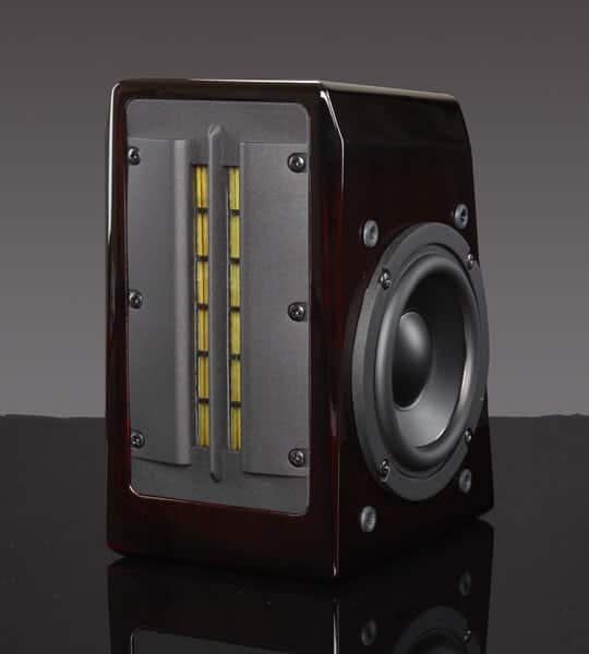

I kod mene je zvuk iz 5 litara: Epos ELS-3, bas jedinica jedva 12cm, BR nekih 32mm. Naravno nema govora o frekvencijama ispod 60 i nesto. Ali ovo sto se cuje je odlicno. Zvucnici jednostavno nestaju u sobi.A ima takvih uspesnih projekata. Wharfdale Diamond, Yamaha NS10, Auratone 5C... samo su neki od dobrih minijatura. Pozdrav gos'n Beli :hi: Ovde su dva basica po kutiji pa je kardioda maalo drugacija :) . Verovatno koristi refleksije bocnih zidovasobe - ipak je ovo HT zvucnik pa i prodaju po 4 komaTa. Po 800 zelenih jedinica svaki :)Evo jos malo slicica originala, vidi se da je dugohodni basic a vala mu je i kalem namotao, nije stedeo zicu :Dpost-9-033837900 1284539759_thumb.jpgpost-9-054268600 1284539775_thumb.jpgpost-9-099523600 1284539797_thumb.jpg
tacno tako Nik - 2 u osmicu , pa refleksija .... pa i garantovano uzdignuta k-ka pocev od 200-nak Hz navise koje imaju te bas jedinice ....... to sve donekle kompenzuje - ali nema sanse da to bude linearno .....ne mislim na vrazju frekventnu linearnost nego na faznu - koja je mnogo vazna stvar

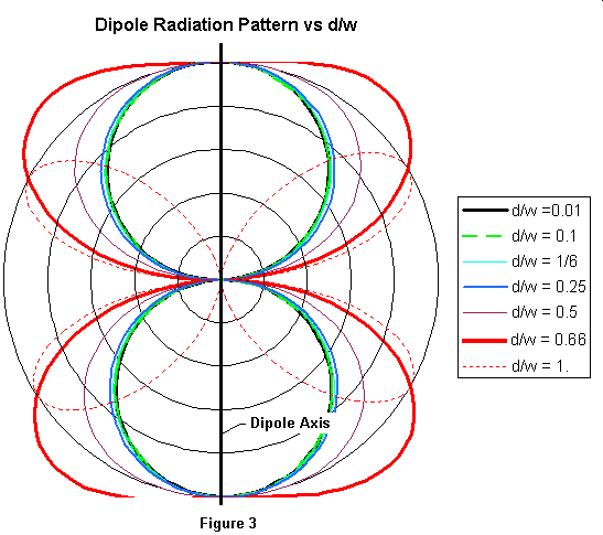

Ovde su dva basica po kutiji pa je kardioda malo drugacija .Verovatno koristi refleksije bocnih zidova sobe
Auu, pa onda je situacija još i gora, jer onda je k-ka zračenja "osmičasta", tj kao kod dipola.
Da nema bočnih zidova, tj refleksije od njih, ne bi od tih midbas jedinica bilo nikakvog zvuka .
Dakle, nipošto ne slušajte taj zvučnik na livadi Postavljena slika

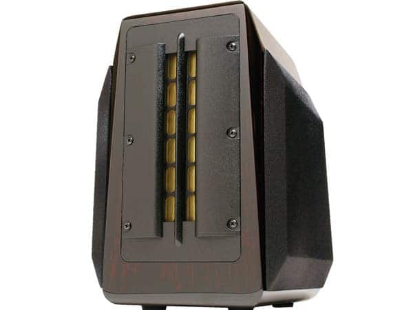

Evo kako HT MAGAZIN to opisuje:
"The ribbon's ultra-low moving mass allows it reproduce treble detail, up to 40 kilohertz, with a realism no conventional dome tweeter can match. The speaker's sides are each fitted with an all-new 4.5-inch driver with two very unusual design features--an over-sized, four-layer copper voice coil, and a suspension that allows a 1-inch, back and forth excursion that's more typical of a 12-inch woofer. The cabinet's purposeful shape was designed to enhance sound--sides are parallel, but the top panel slopes back to meet the rakishly canted rear baffle. The ribbon tweeter is responsible for the speaker's pinpoint imaging while side-mounted woofers project spectacularly wide soundstages"
Naravno kraj je slican onome sto sam ves spomenuo:
"but I'll tell you here the sound defies the limitations of its trim size. The CRM-2 can play really loud without duress, and the speaker projects an enormous soundstage, with remarkable width, depth and height. Please understand, I'm not claiming the CRM-2 are the equal of four foot tall, hundred and twenty pound tower speakers, just that the wee Sunfire satellites trump every other mini speaker I've heard. It's a breakthrough design."
-Sad i da se upustim u to gde naci 4.5" sa "1-inch, back and forth excursion" a neki tvrde da je i ribbon "friziran"-sto bi rekli.

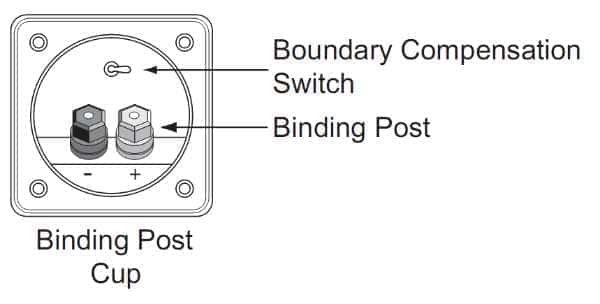

Tu je mozda ta magla jer kaze:-High Back-emf design-Sonic Hologram Imagingje kao patent.Ako sam dobro shvatio ta kakafonija zvukova je valjda dio patenta. :bathroom: "Kopka me a nigde ne nadjoh slicicu zadnje strane ovih malisana: da li ih ganjau potpuno zatvorenoj kutiji(ci) ili jos koristi i nekakav BR"-Nema nista, kutijica je potpuno zatvorena i moze se staviti i na zid. Moze da se vidi ovde na crtezu ako otvoris CRM_STAND_RevA.pdfhttp://www.sunfire.com/manuals/CRM_STAND_RevA.pdf
...-Nema nista, kutijica je potpuno zatvorena i moze se staviti i na zid. Moze da se vidi ovde na crtezu ako otvoris CRM_STAND_RevA.pdf...
Odlicno da si ovo linkovao. Savet: Bezi, Odustaj, OdmaK :D Vidi ovo:post-9-027716600 1284546832_thumb.jpgDa posebno ne editujem slicku, "Boundary Compensation Switch" :connie_nutzo: :connie_nutzo: :drinks:
