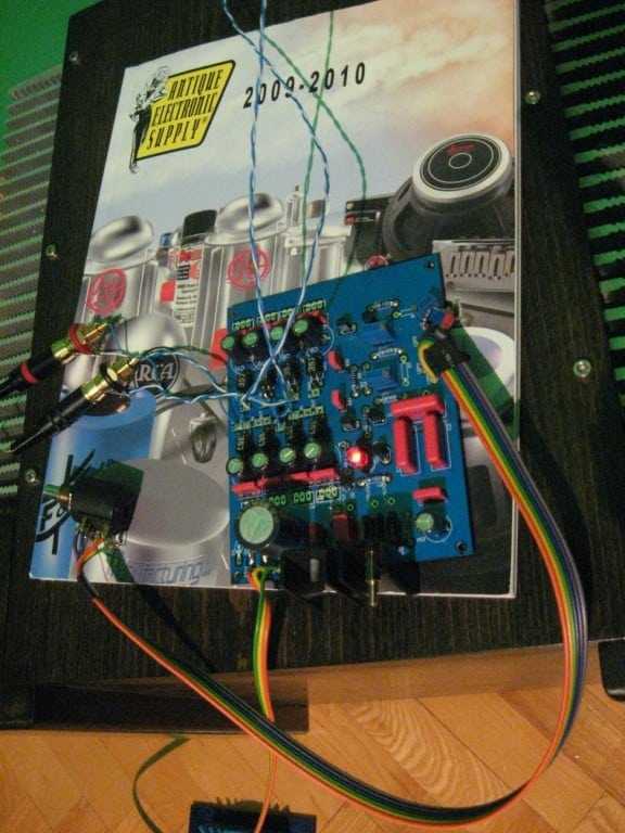

Sync Napisano Januar 21, 2010 #39 Napisano Januar 21, 2010 Nakanih se danas da ga povezem i cujem kako radi napokon...cekao je kutiju po godine...pa ipak prosvira na dasci (poklopcu babela..) Katalog je ispod da se daska ne ozulja... Opto su upareni bolje nego sto sam ocekivao iskren da budem...Prvi i treci par koji teraju rca vezu su ko jednojajcani...drugi par bezi za minalnih 10kOhma i maksimalnih 50kOhma...cetvrti par je na minimalnom otporu isti ko prvi i treci par, dok na maksimalnom otporu trci ispred svih za oko 100kOhma.

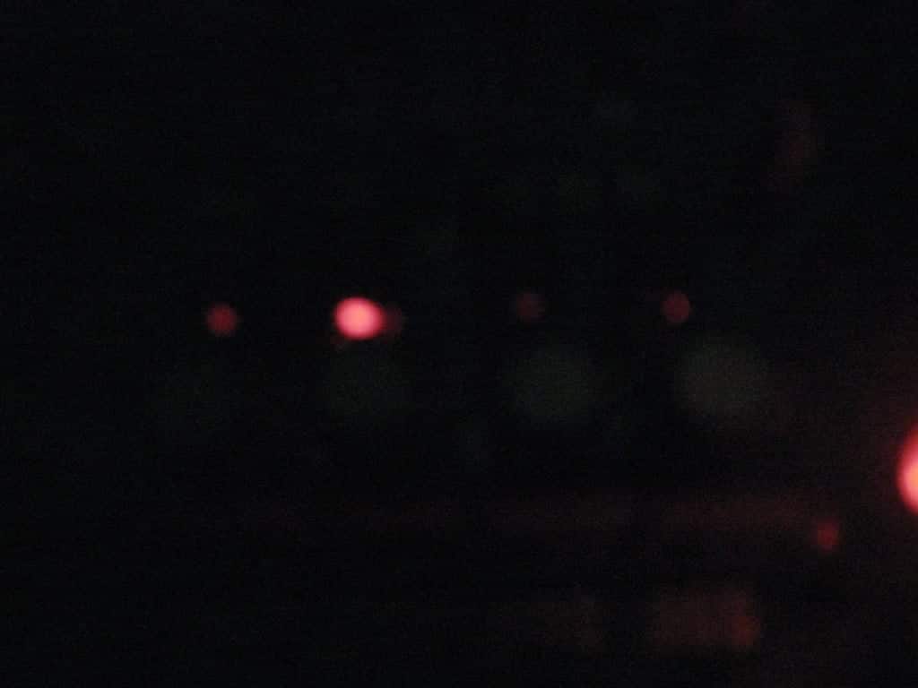

Sync Napisano Januar 21, 2010 #40 Napisano Januar 21, 2010 A ovo opto svetle u mraku zazareni...samo leva strana Il sam ga bash ubo tako il isprzio lemeci i vadeci jer sam ih prvobitno zalemio obrnuto...lala kad vidi debelu zicu on to na napajanje, kaki crni signal...
Zen Mod Napisano Januar 21, 2010 #41 Napisano Januar 21, 2010 pa dobro - jel' radi ili ne radi ?mani se ommetra - drzi se opisane procedure u Cook Book-u i Slobinog trika sa paralelnim ledovkama, za slucaj da zatreba
Sync Napisano Januar 21, 2010 #42 Napisano Januar 21, 2010 Radi naravno... Sve sam podesio kako treba...15mA preko cetiri crvene led na svakoj grani...ako zatreba dodacu koju uz opto za kompenzaciju.
Sync Napisano Januar 21, 2010 #44 Napisano Januar 21, 2010 Radi stabilno...lm i bdx tek mlaki.Nikako ne zvuci
