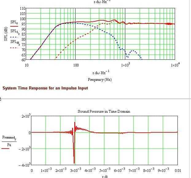

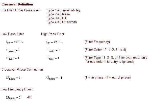

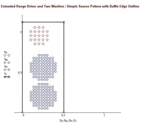

Zen Mod Napisano Jul 15, 2010 Share #1 Napisano Jul 15, 2010 eve ti nema sanse da se napravi OB samo sa jednom Alphom - jer bi se morao atenuirati EV ...... odnosno - mozes ici sa jednom Alphom - ako ces ici na biamplifikaciju i bass boost ....... ali je onda bolje uzeti potentniji bass helper ( Beta 15 bar ) makar i po cenu da taj ima nizi Qts no - kako su Alphe bezobrazno jeftine (samo kad ih ima) ,a sama OB i ne moze biti manja - ovako je mozda i najbolje - dobijas full range sistem a guras jednim ampom elem - OB je dimenzija 20 x 44 incha skretnica 6db/oct i za bass i za glavni driver ........ na basu ce ( samo mozda) trebati i Boucherot zarad pika na 1k5 i vise .... preferiram skretnicu od 6db/oct jer je daleko najbolji impulsni odziv ..... bolje da ti ne pokazujem na sta lici sa 12db/oct vise pojedinosti - kad i ako krenes u realizaciju projekta ako na kraju prodas EV , dodjes mi 10 ojra ( molim - ne slati na otkupninu ) ti jednom , i musterija jednom - to zato sto ima 4 basa ukupno al' onda ce snosis i druge sankcije ....... a zasto - znas ...... Link to comment Podeli na ovim sajtovima More sharing options...

Zen Mod Napisano Jul 15, 2010 Autor Share #3 Napisano Jul 15, 2010 naslov editovan :buehehe:dobro je - to je jedina greska koju sam napravio , u 02.18 ........ :tongue10:greska je nastala po svoj prilici kad sam u JBL program ubacivao parametre da mi izracuna Bl , koji nije dat u T/S parametrima ......ako dodje do realizacije projekta - javi se , pa da postujem tacna pozicioniranja drivera i jos par potrebnih detalja ;al - zasad imas dosta - lista za nabavku Link to comment Podeli na ovim sajtovima More sharing options...
