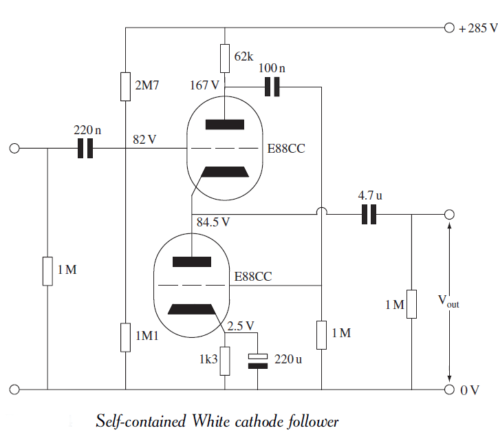

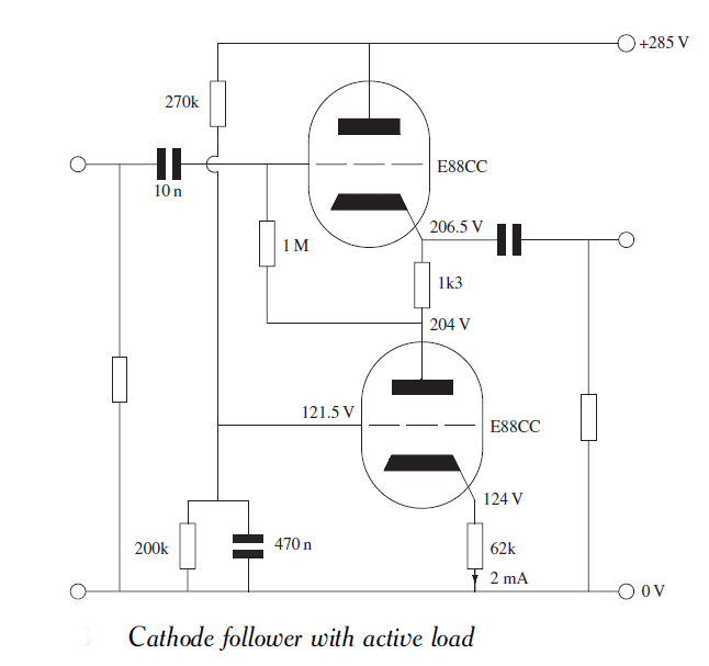

Zahvaljujem svima na komentarima, posebno gospodinu ZZZ koji je pokazao kako bi modifikovana linijska sekcija mogla raditi ono sto sam hteo ali sam, sto zbog “tesne linearnosti” a vise zbog izvesne PDF knjizice, nameran da uradim nesto izvesnije.Sinoc sam dobio “Valve Amplifiers” Morgan Jonesa i sad se dvoumim izmedju “cathode follower with active load” i “the white cathode follower-a”. White mi se cini nesto prakticnijim jer ne zahteva podignuto grejanje ali ako je inferiorniji od drugog sklopa u bilo kom parametru necu ga raditi.Sta predlazete?post-609-040777300 1280150412_thumb.gif
