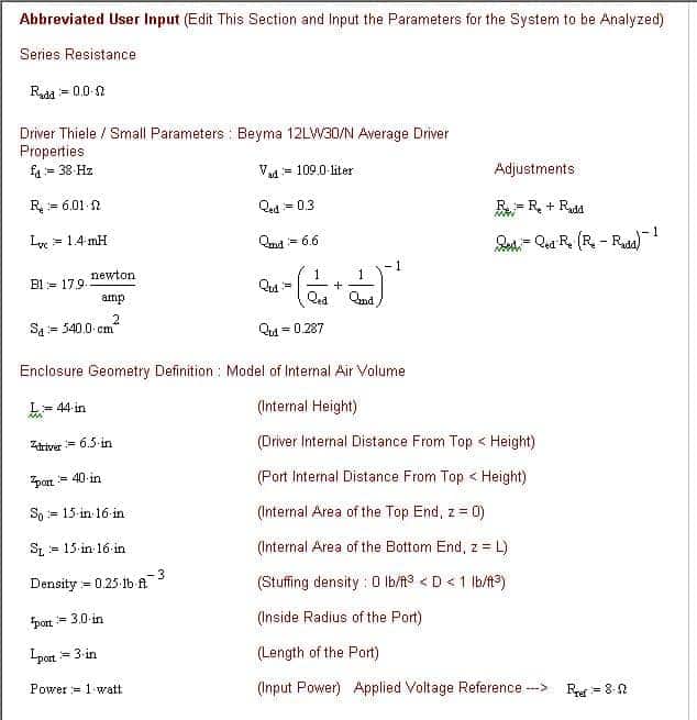

Zen Mod Napisano Jul 14, 2010 Share #1 Napisano Jul 14, 2010 moze to na tisucu nacina ;recimo da je ovo kutija , a onda se na nju kalemi horn obaska ....... ili se kalemi kutija za horn ...... ili je horn kutija integralna , a deli ih pregradaprimamo primedbe i sugestije sledecih 24 ........... femtosekunda :rofl:kao i uvek - r port-a je POLUPRECNIK Link to comment Podeli na ovim sajtovima More sharing options...
Zvu Napisano Jul 14, 2010 Share #2 Napisano Jul 14, 2010 Ala će neko da se obraduje Link to comment Podeli na ovim sajtovima More sharing options...
ZZZ Napisano Jul 14, 2010 Share #3 Napisano Jul 14, 2010 A mozda da pomnozis u MCD-u gustinu sttufinga i zapreminu pa da ubacis i taj podatakkoliko mase dampinga ideu gramima ili kg?ako se neko odluci da proba da se ne maltretira da to racuna peske i pogresi...MCD to radi automatski pretvaranje jedinica itd... Link to comment Podeli na ovim sajtovima More sharing options...
Zen Mod Napisano Jul 14, 2010 Autor Share #4 Napisano Jul 14, 2010 A mozda da pomnozis u MCD-u gustinu sttufinga i zapreminu pa da ubacis i taj podatakkoliko mase dampinga ideu gramima ili kg?ako se neko odluci da proba da se ne maltretira da to racuna peske i pogresi...MCD to radi automatski pretvaranje jedinica itd...a nek se pate malo ......... sve ja da im radim ......... :Viannen_loungelizard:uostalom 1lb=450grza inch valjda i vrapci znaju Link to comment Podeli na ovim sajtovima More sharing options...
Zen Mod Napisano Jul 14, 2010 Autor Share #5 Napisano Jul 14, 2010 Ala će neko da se obraduje 173L:buehehe: Link to comment Podeli na ovim sajtovima More sharing options...

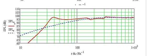

Zvu Napisano Jul 14, 2010 Share #7 Napisano Jul 14, 2010 Sad sam proverio u WinISD... Izgleda da će ovo i da radi Da bi se video fajl treba imati instaliran WinISD...Beyma 12LW30-N.rarDobih -3 dB na 37Hz bez dampiranja. Link to comment Podeli na ovim sajtovima More sharing options...
Zen Mod Napisano Jul 14, 2010 Autor Share #8 Napisano Jul 14, 2010 Video sam da je bolesna litraža Kako se nisam nikada interesovao za TL sem želje da znam šta je TL tek sada sam krenuo malo da čitam. Meni je nejasan bio ovaj proračun dok nisam skapirao kao ogromnu BR kutiju sa ogromnim BR otvorom Vidim da ima neka fora sa punjenjem direktno iza drajvera i na gornju stranicu sa nekim jako debelim sunđerom (barem mi liči na to). Preporučuju OVO...punjenje - preporucena kolicina se rasporedi unutar boxa ravnomernonije to TQWT gde se zapunjava iznad drivera koji je negde na pola duzine a sto se tice oooooogromnog BR - pre ce biti veoma kontrolisan IB BR , a to je nesto mnogo drugacije od obicnog BR Link to comment Podeli na ovim sajtovima More sharing options...

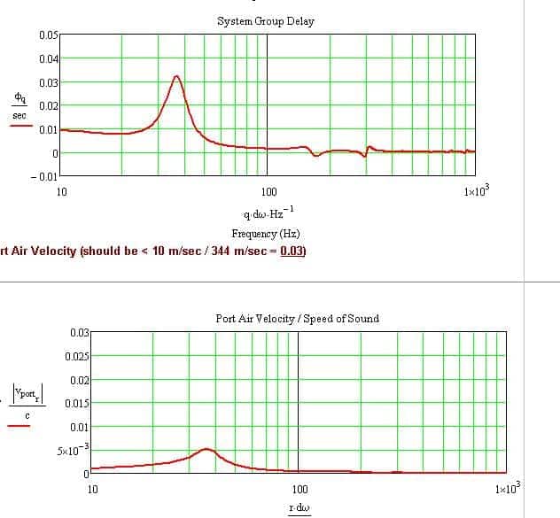

Zen Mod Napisano Jul 14, 2010 Autor Share #12 Napisano Jul 14, 2010 illlllustration - oko port air velocity Link to comment Podeli na ovim sajtovima More sharing options...
Zvu Napisano Jul 14, 2010 Share #13 Napisano Jul 14, 2010 Gledao sam ja i port air velocity za Ml Tl i Cone excursion... Imaš ih u prikačenom fajlu Link to comment Podeli na ovim sajtovima More sharing options...
Zvu Napisano Jul 14, 2010 Share #14 Napisano Jul 14, 2010 dakle - uvek napraviti razliku izmedju dampiranja zidova kutije i dampiranja box-a (tj kombo-a zvucnik-box) to su samovci jos davno slikovito objasnili - kobitom i filcom dampiramo zidove , a vatom sam zvucnik Ja nigde ne pomenu dampiranje boxa već zadnjeg zida Vidim da ima neka fora sa punjenjem direktno iza drajvera i na gornju stranicu sa nekim jako debelim sunđerom (barem mi liči na to). Preporučuju OVO... Link to comment Podeli na ovim sajtovima More sharing options...
Zen Mod Napisano Jul 14, 2010 Autor Share #15 Napisano Jul 14, 2010 Gledao sam ja i port velocity za Ml Tl i Cone excursion... Imaš ih u prikačenom fajlu jos gore - kad pominjes port wind noise ........ :tongue10:a paz da ne bi jos i winisd instalirao ..... Ja nigde ne pomenu dampiranje boxa već zadnjeg zida :Viannen_loungelizard:a da ja tebe malo banujem , a ?:buehehe:il' samo da te posaljem da se kaznis .... pominjao si wall ringing primarno , a ne standing waves i reflexiju kroz membranu Link to comment Podeli na ovim sajtovima More sharing options...
