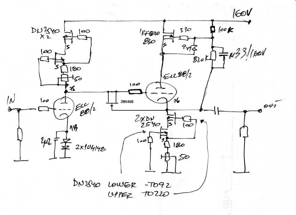

:Viannen_loungelizard:shunt napajanje u sledecem naletupuno ti je i ovo za sad :sarcastic_hand:trimere presetovati da imas ~ 200R zajedno sa otporom od 180Rposle podesiti da imas oko 1V8dc preko svakog 180R otpora sto ce reci da je struja po sistemu ? ........... ?u oba CCS-a , kako je napisano , donji DN je malecki TO92 a gornji - kaskodni , koji preuzima svu disipaciju - je TO220sad vec znas sam da izracunas disipacije elemenata , tako da ti to prepustam , kao i odluku da li treba stavljati hladnjacice na TO220 DN
Prelazimo na usavrsavanje cevnog gain stage-a za Ge amp :Viannen_loungelizard: Pribavljeni su DN 2540, a ovije dana cemo i ostatak furde. Imam par pocetnickih pitanjaca :scratch_head: 1. IRF je 820 ili 830 ne mogu da razanam ili moze i jedno i drugo?2. Zenerka je 9V, ali koliko vati je optimalno da uzmem?3. Koliko V kondenzator od 2.2uF u paraleli sa diodama?4. Ne mogu da procitam oznaku iznad dioda sta pise... 1 ?
.....1. IRF je 820 ili 830 ne mogu da razanam ili moze i jedno i drugo?2. Zenerka je 9V, ali koliko vati je optimalno da uzmem?3. Koliko V kondenzator od 2.2uF u paraleli sa diodama?4. Ne mogu da procitam oznaku iznad dioda sta pise... 1 ?
1. IRF710 , IRF720, IRF730,IRF810, IRF820,IRF8302. najmanja3. ako je napon preko te dve diode 1V3 , onda bar sledeci rang napona vise :sarcastic_hand:4. DUS - Dioda Univerzalna Silicijumska - sto ce reci 1N4148
Zene, bez ljutnje ali stvarno si pretjeral sa guranjem poluvodica u ovo. Cak 5 tranzistora u sklop koji koristi dvi cijevi, pa cemu??Jos bi mogal nategnuto shvatit da si gurnul elementarni (sa po jednim fetom) CCS u anodu prve, pa ajmo rec i u katodu druge cijevi ali ostalo? Cemu kaskodirani CCS koji ovdi ne nudi apsolutno nikakve prednosti pred elementarnim? Cemu ovo cudoviste od IRF830 u anodi sljedila? A taj je jos i dovel do stavljanja ovog elka od 3,3uF koji sa 8,2K ima sasvim lipu vremensku konstantu koja u prijelaznim stanjima (paljenje i gasenje) moze bit fatalna. I za samu ECC88 i za poluvodicki amp iza. Nije receno da se taj najcrnji scenarij mora obavezno desit ali nije ni nemoguc. Jesi li slozil prototip i provjeril prijelazna stanja?Frame grid cijevi ka ca je ECC88 imaju itekako njeznu resetku koju je vrlo lako unistit, pogotovo u galvanski vezanim stupnjevima. A kad si vec isal stavljat toliko poluvodica ca ih nisi stavil tamo di bi imali svrhe (diode koje bi clampale resetku sljedila prema katodi).Necu sad razvezivat o tome da li "bolje zvuce" sklopovi sa CCS-ima ili sa otpornicima (to i previse ovisi o osobnom ukusu) ali tranzijentna analiza na skopu pokazuje neke stvari
:buehehe:Zen je CCS fantom!post-13-0-51303000-1295076661_thumb.jpgŠema koju je pripremio za mene i moje potrebe, na moju molbu...Uspeo sam spržiti pokoji element a nisam umeo da pokrenem spravu. Posle nekoliko pokušaja sa CCS, završili smo sa post-13-0-56742400-1295076769_thumb.jpgI proradilo iz prve, fino svira, ja zadovoljan, i ne samo zadovoljan, jako zadovoljan :)

po sstrsat-ovoj zelji i zapovijedi - dodat elemenat za zastitu grida ECC88editovana sema u postu #402BBpotvrdi da si primio k' znanju :sarcastic_hand:
Sluzimo narodu! :pioneer: Na anodi CF je cond od 330nF ili 3.3 uF :scratch_head: E sad na DM 2540 disipacija je max nekih 0.5W, sto znaci da bi mi trebao hladnjak prema proracunu oko 50C/W, fakticki bilo koji konmadic lima...da li gresim :rolleyes:
To Baza i Kolektor namerno kratkospojeni?
tako se ne crtaju baza i kolektor :tongue10:
