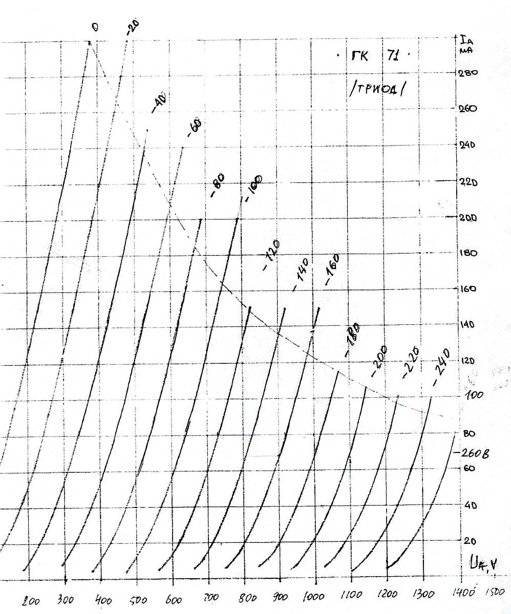

Zen Mod Napisano Novembar 18, 2010 Share #390 Napisano Novembar 18, 2010 ne znam sta ce biti u medjuvremenu , ali imam blagi utisak da bi B'ta B'ne bio zadovoljan da krene u avanturu sa ГК71 SE (u triodi ) ili ГМ70 SE Link to comment Podeli na ovim sajtovima More sharing options...
sstrsat Napisano Novembar 18, 2010 Share #391 Napisano Novembar 18, 2010 Ni u jednom momentu se tranzistori izlazni i CCS nisu ugrejali vise od 50C i to za vreme najvecih vrucina. Maksimalna disipacija je bila od 35 Wdo 40 W, a koristio sam za svakog od njih 150W hladnjake bez liskuna.A ja cu te ipak zamolit da provas sa nekoristenim tranzistorima i sa strujom od 0,8A. Misec dana ces moc izdrzat bez pune snage. OK, virujen da je temperatura tranzistora bila do 50 stupnjeva ali to je vanjska temperatura a sama struktura unutra je itekako toplija. A kritican moze bit i sam trenutak lemljenja. Ako mu temperatura koja se sa vrha lemilice prenese na strukturu stori pocetno ostecenje (sasvim moguce kod Ge tranzistora) onda ce to dalje ic samo po sebi. Mozda ne bi bilo lose razmislit o spajanju baze i emitera rednim stezaljkamane znam sta ce biti u medjuvremenu , ali imam blagi utisak da bi B'ta B'ne bio zadovoljan da krene u avanturu sa ГК71 SE (u triodi ) ili ГМ70 SEIli da (zbog odrzavanja tradicije ) uzme emisionu 813. Triodno vezanu, naravno Link to comment Podeli na ovim sajtovima More sharing options...
Zen Mod Napisano Novembar 18, 2010 Share #392 Napisano Novembar 18, 2010 yup kilovolt i po ni tamo ni ovamo ..... Link to comment Podeli na ovim sajtovima More sharing options...
sstrsat Napisano Novembar 18, 2010 Share #393 Napisano Novembar 18, 2010 A oli bi sa GM70 bilo puno manje Link to comment Podeli na ovim sajtovima More sharing options...
Zen Mod Napisano Novembar 18, 2010 Share #394 Napisano Novembar 18, 2010 zato sam ka prvu stavio ГК71 Link to comment Podeli na ovim sajtovima More sharing options...
bata bane Napisano Novembar 18, 2010 Autor Share #395 Napisano Novembar 18, 2010 Onda smo se dogovorili GK71, jel da otvaram novu temu "marveni doktor opet jase" Dragi moj sst, shema za Ge stoji, posle dve godine jurcanja i obigravanja ne bih imao nista protiv da ga ne vidim neko vreme, a onda cemo natenane.Ocu bar malo da slusam muziku, a da ne osluskujem jel nesto krci, ili da strepim oce li crci Link to comment Podeli na ovim sajtovima More sharing options...
