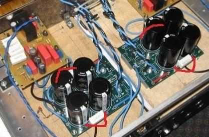

Dobronameran savet.
Bobane, probaj da kratkospojis sve te otpornike u ispravljackom delu (u Pi mrezi izmedju kondova) , pa prenesi slusne utiske. Postavljena slika
:rofl:
