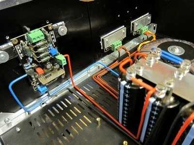

Evo sklepah ovog frankestajna - na ulazu Aleph J, izlaz Babel J. I gle chuda - ne radi :)Imam DC offset na izlazu od +2V, mereno sa sijalicom od 60W ispred trafoa. Ne mogu nista posteno ni da izmerim, posto sa test sijalicom imam samo 7V na railovima, sto verovatno znaci da fetovi muski cuclaju struju. Probao sam i bez sijalice i puf - ode primarni osigurac od 2.5A nakon 10 sek + oba IRFP150. Naponi su ok +-25V u praznom hodu.

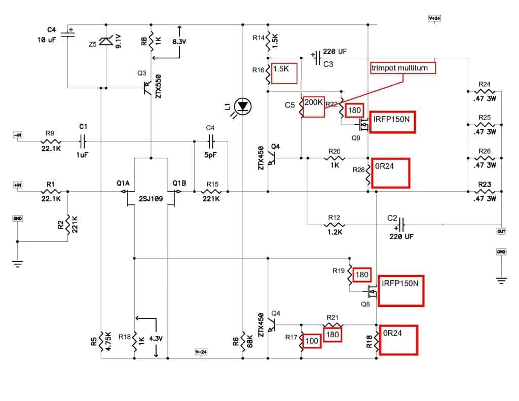

dakle - tacna sema kako si ga uradio ; onda je malko pregledam i napisem ti napone gde sta treba da bude
sema frankenstajna , fotke istog ;onda trazimo zajeb

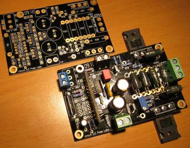

Nasao sam par sitnih zajeba, ali mi onaj glavni izmiche. Evo fotki.post-577-002222300 1276444293_thumb.jpgpost-577-050084700 1276444542_thumb.jpgUlaz - aleph J, izlaz Babel J. Umesto E27 imam dva R47 3W u paraleli. Umesto R13 i WR2 imam jedan multiturn trim pot od 200K namesten na 125K. Nemam C4, C6 ni C12, sto i nije bitno za bias.
sorry - potrudi se i u Paintu spoji te dve seme i postuj ;
nije da ne mogu da se snadjem kad kazes ulaz ovaj , izlaz onaj - ali kad krenes Rxx - ja onda ne znam sa koje seme ti citas Rxx , i jednostavno mi ne pada na pamet da ista kazem , jer ko zna sta ce na kraju ispasti od toga
daj malo bolji macro napunjene plocice
btw- uredno - svaka cast

Evo sema:abel.pdf
evo je ssema ;zasad ne vidim nista cudno ;slike ce mozda reci vise

Uh, nadjoh zajeb: presekao sam jedan vod da bih prepravio u Babel i to me je dovelo do plivajuceg gejta na mosfetu. Na koliko da namestim bias kroz CSS? 2A?
