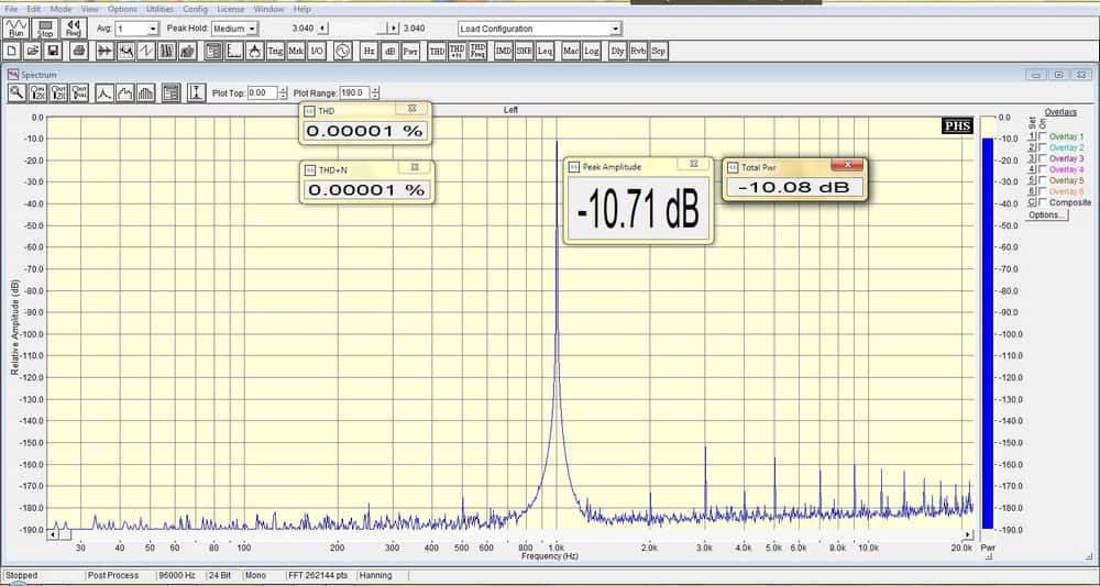

sp300b Napisano Decembar 3, 2010 Autor #6 Napisano Decembar 3, 2010 AR2, zahvaljujem...Evo Test probe High Resolution 1Khz Wav signala...Hm...rekao bih na prvi pogled da nije loše

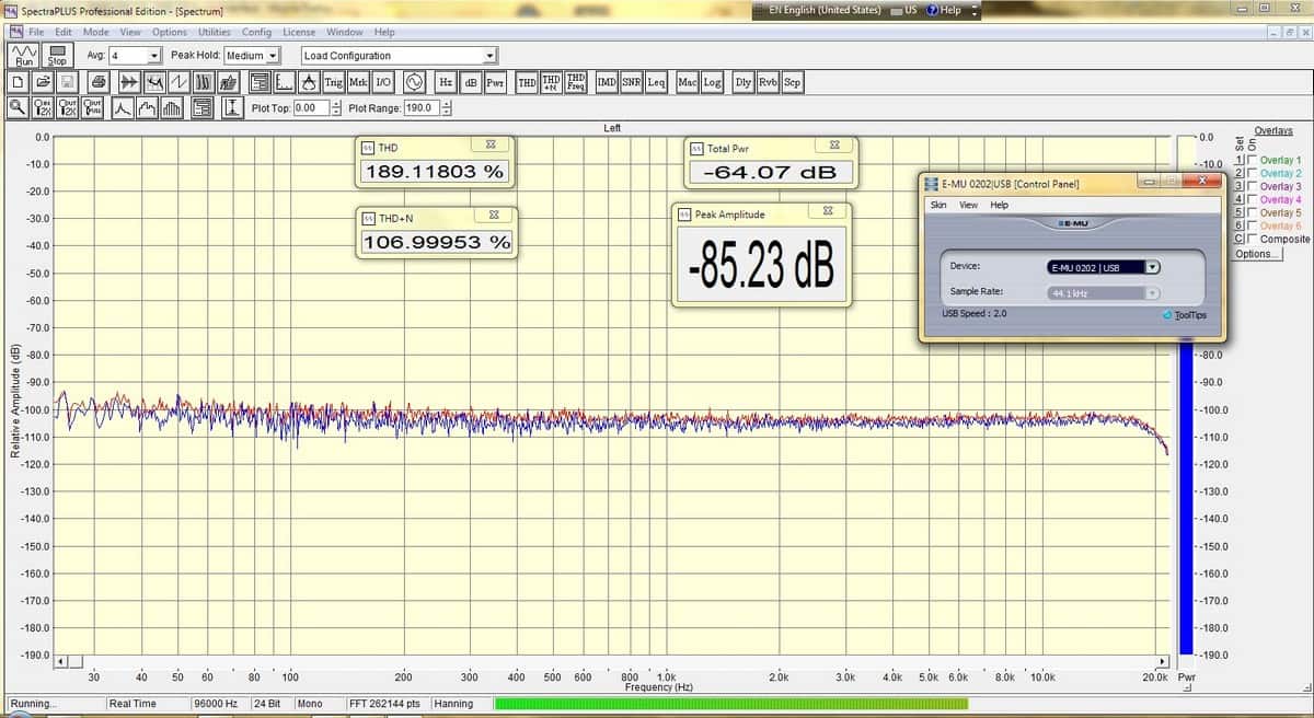

sp300b Napisano Decembar 3, 2010 Autor #7 Napisano Decembar 3, 2010 Kad probam Real Time measurement, trenutno uspevam samo kada na USB kartici postavim 44,1KHz sampling rate, a dinamika je 100dB. Videcu da li može to da se podesi malo bolje...

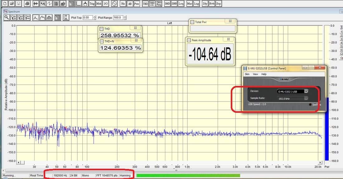

sp300b Napisano Decembar 3, 2010 Autor #8 Napisano Decembar 3, 2010 Kad probam Real Time measurement, trenutno uspevam samo kada na USB kartici postavim 44,1KHz sampling rate, a dinamika je 100dB. Videcu da li može to da se podesi malo bolje...Ali zato...kad naidjoh na http://www.teleposti...om/emu0202.html, koji preporucuje novi driver http://connect.creat..._40_00_BETA.zip dobija se rezolucija od 192 KHz... u Real Time Režimu
AR2 Napisano Decembar 3, 2010 #9 Napisano Decembar 3, 2010 Ali zato...kad naidjoh na http://www.teleposti...om/emu0202.html, koji preporucuje novi driver http://connect.creat..._40_00_BETA.zip dobija se rezolucija od 192 KHz... u Real Time RežimuSpectra Pro je izuzetan software. Ja sam ga dugo koristio ranije, dok je moglo da se nadje hackovana verzija. Kasnije su poostrili rezim pa ga vise nema na netu, pa sam i ja prestao da ga koristim.Ukoliko je kompjuter normalne brzine, a kartica deluje sasvim pristojno, slazem se da ne bi trebalo da bude problema za live work.Drago mi je da si uspeo da sve sklopis i da ti radi kako treba. Right Mark Audio radi odlicno za automated measurements, a Spectra Pro je divan za rucni rad.

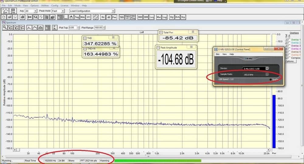

sp300b Napisano Decembar 3, 2010 Autor #10 Napisano Decembar 3, 2010 Mislim da je ovo Maximum koji se može postići...sa ovom karticom...i to uopšte ne deluje loše
sp300b Napisano Decembar 3, 2010 Autor #11 Napisano Decembar 3, 2010 Spectra Pro je izuzetan software. Ja sam ga dugo koristio ranije, dok je moglo da se nadje hackovana verzija. Kasnije su poostrili rezim pa ga vise nema na netu, pa sam i ja prestao da ga koristim.Ukoliko je kompjuter normalne brzine, a kartica deluje sasvim pristojno, slazem se da ne bi trebalo da bude problema za live work.Drago mi je da si uspeo da sve sklopis i da ti radi kako treba. Right Mark Audio radi odlicno za automated measurements, a Spectra Pro je divan za rucni rad.A što ne pitaš pravog čoveka ...imaš mail :-))Sutra ćemo se poigrati još. Probaćemo i Right Mark Audio
AR2 Napisano Decembar 3, 2010 #12 Napisano Decembar 3, 2010 Mislim da je ovo Maximum koji se može postići...sa ovom karticom...i to uopšte ne deluje loše Super, to znaci po cika Nykwistu mozes da radis merenje do 192/2 sto ce reci do 96 KHz. Pozdrav
