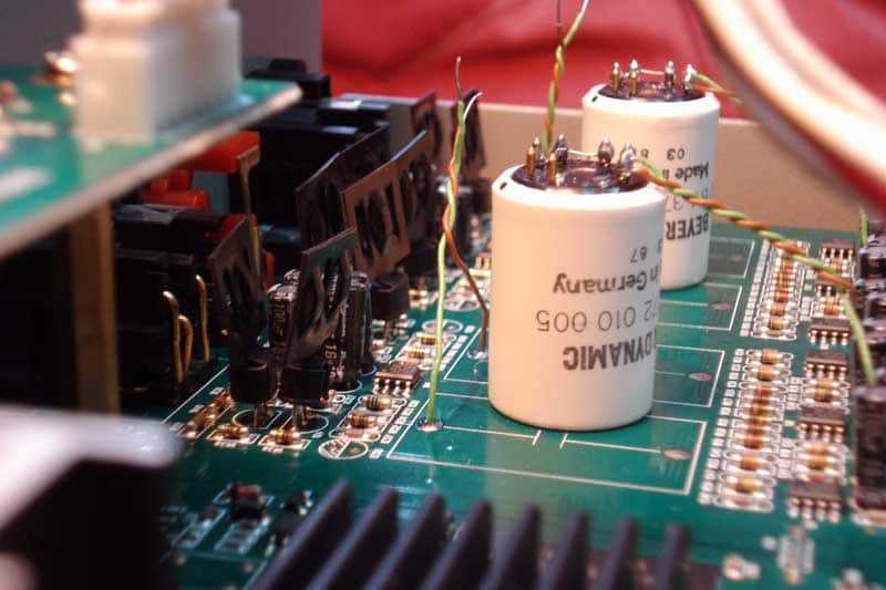

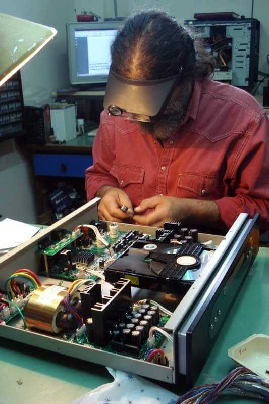

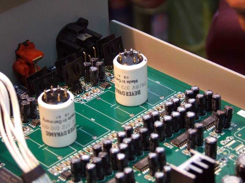

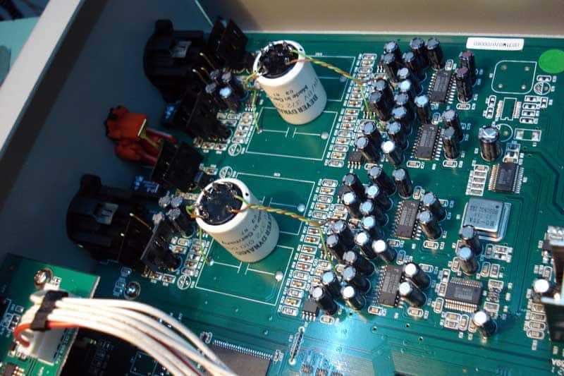

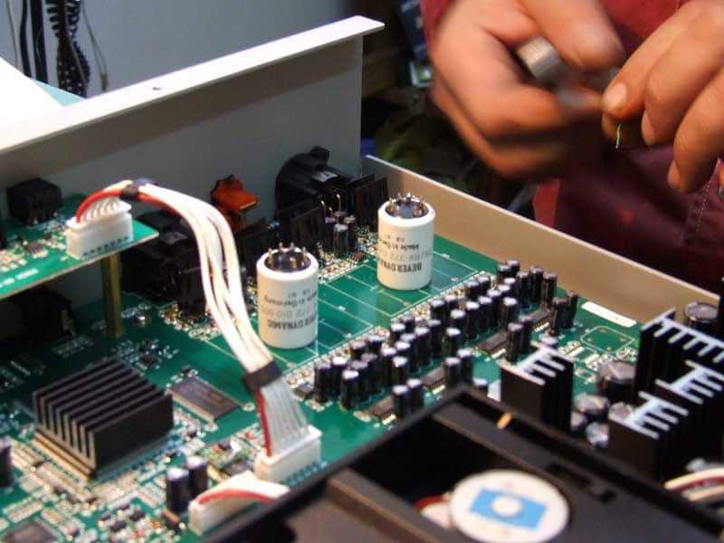

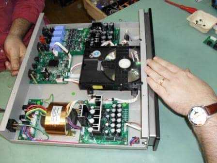

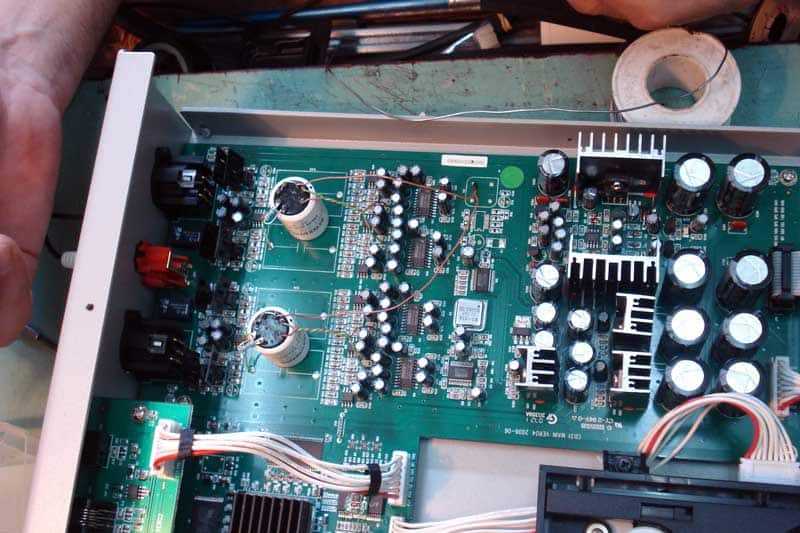

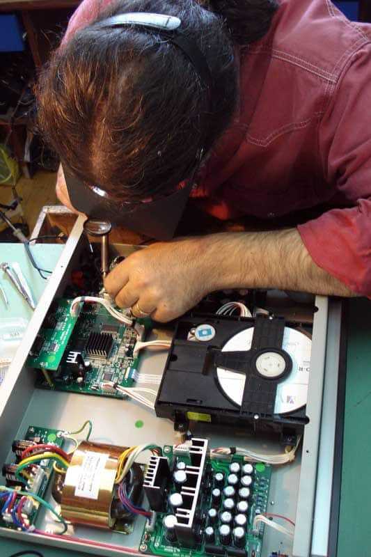

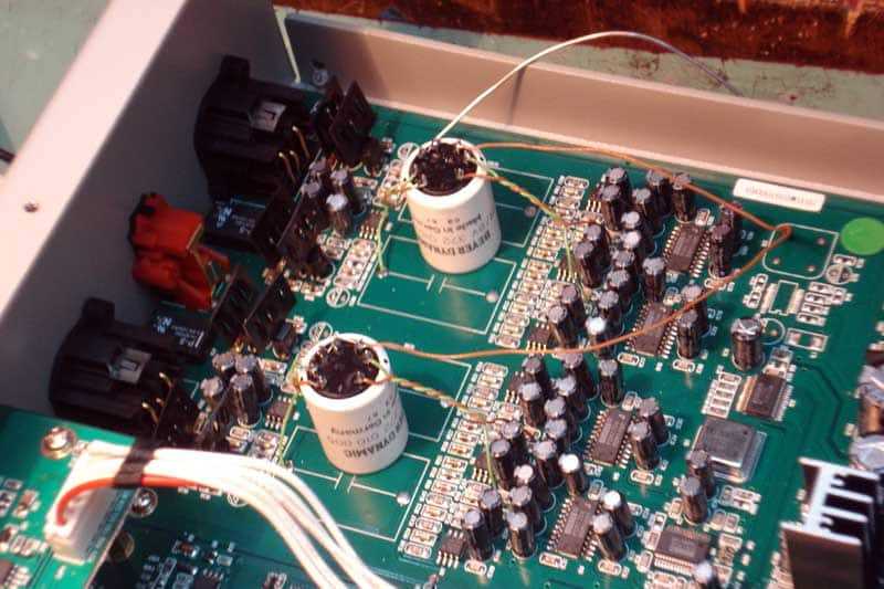

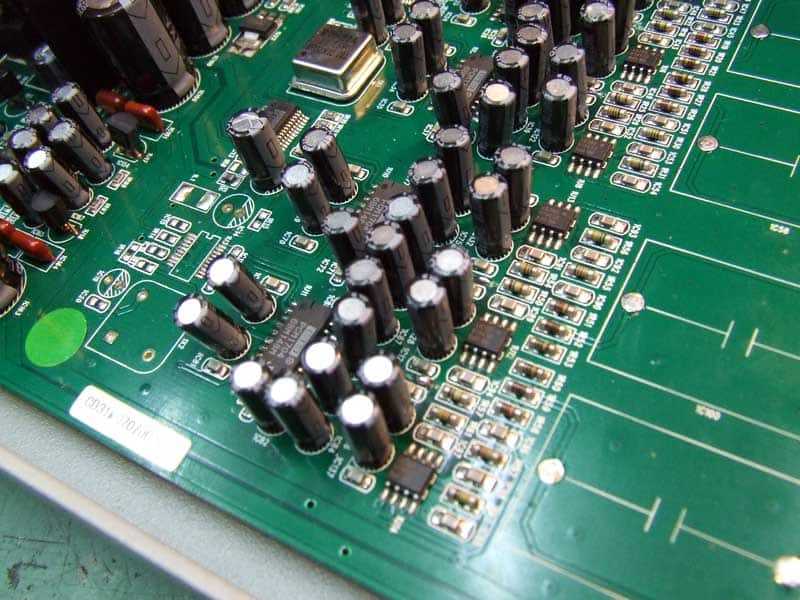

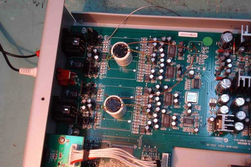

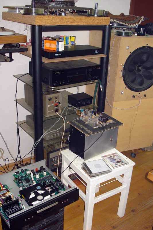

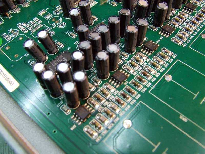

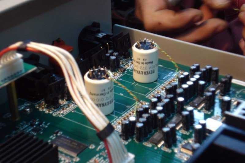

- smem li stavljati pederlažovi u text posta ? :buehehe:elem - spremise se trojica Prestonicana , sedose u suru Škodu i krenuse put srca drevne Batsch-ke ;s obzirom da su dvijica imzenjeri , te ne bi znali prepoznati seljaka u sred Vojvodine - da priupitaju za put , a jedinome neimzenjeru nisu dali da ponese busolu - ukljucise navigaciju da ih sprovede shodno uputstvima dobijenih od Mighty ZM-a .dodjose , u medjuvremenu je ZM pripremio osnovu tekuceg provijanta , gde je kafa imala prvo i najvaznije mesto .predmet posete - sem neminovnog divljenja lepoti i pameti potpisnika , je prepravka uredjaja u vlasnistvu najsirokopojasnijeg medju njima (sp300b) , a koji je do detalja opisan u ovoj temi : http://www.diyaudio.rs/topic/1645-primare-cd31-zen-transformation/i tako - popricasmo , uradismo sto uradismo , izmedju ostalog i za pojas zadenusmo .momci su trenutno na putu , koji im sretan do destinacije zelim .fotke - random - iz dva idiota , a iz treceg ce verovatno doprineti nas cenjeni clan bez prava na koriscenje busole .danasnji sastav - sp300b , Daudio (p18 ponekad ) , Sipi ( Jumu je ostavio zavezanog u podrumu , za danasnju priliku) i ZM .momci - jos jednom - sretan put

Što se modifikacije tiče - Operacija uspela - došao kući, uključio i ono - RADI!
Sačekao sam nekih 20-ak minuta da se sistem (Babel) malo zagreje i da vidimo ima li neke razlike.
Zvuk je imam utisak (ovako umoran) prirodniji i transparentniji - klavir zvuči sasvim prirodno, kao i vokali a svaki instrument koji se pojavi u zvučnoj slici je veoma jasno definisan i kristalno jasan.
Mislim da se malo izgubilo na bas području u odnosu na ranije , ali može biti da je to samo utisak umornog slušaoca, obzirom na merenja koja smo obavili kod Zena.
Takođe, nešto razmisljam, može biti da je to usled toga što sada imam manji signal na izlazu CD-a, pa mora LDR da se malo "odvrne" jače, pa to možda malo utiče na ulazne/izlazne impendanse, ali otom potom.
Učesnici su imali priliku da čuju to na današnjoj postavci kod Zena, takođe.
Tehnički - merili smo izlaz CD na osciloskopu i ima izuzetno ravan opseg od 20 Hz do 20 Khz.
Korišćen transformator je odnosa 1:10 i uz kompenzaciju na sekundaru od 6K8 je na svom izlazu dao 0,4V p-p.
Stoga, LDR sa bufferom koji koristim, na poziciji 13h ima volumen koji se ranije dobijao na poziciji 09h, odprilike.
Ovo samo znači da nema predaha, već se mora pripremiti umesto čistog buffera jedan dobar pretpojačavački stepen sa nekim malim pojačanjem (5-10 X) u narednom periodu.
Do tada, ostaje Postavljena slika i Postavljena slika
