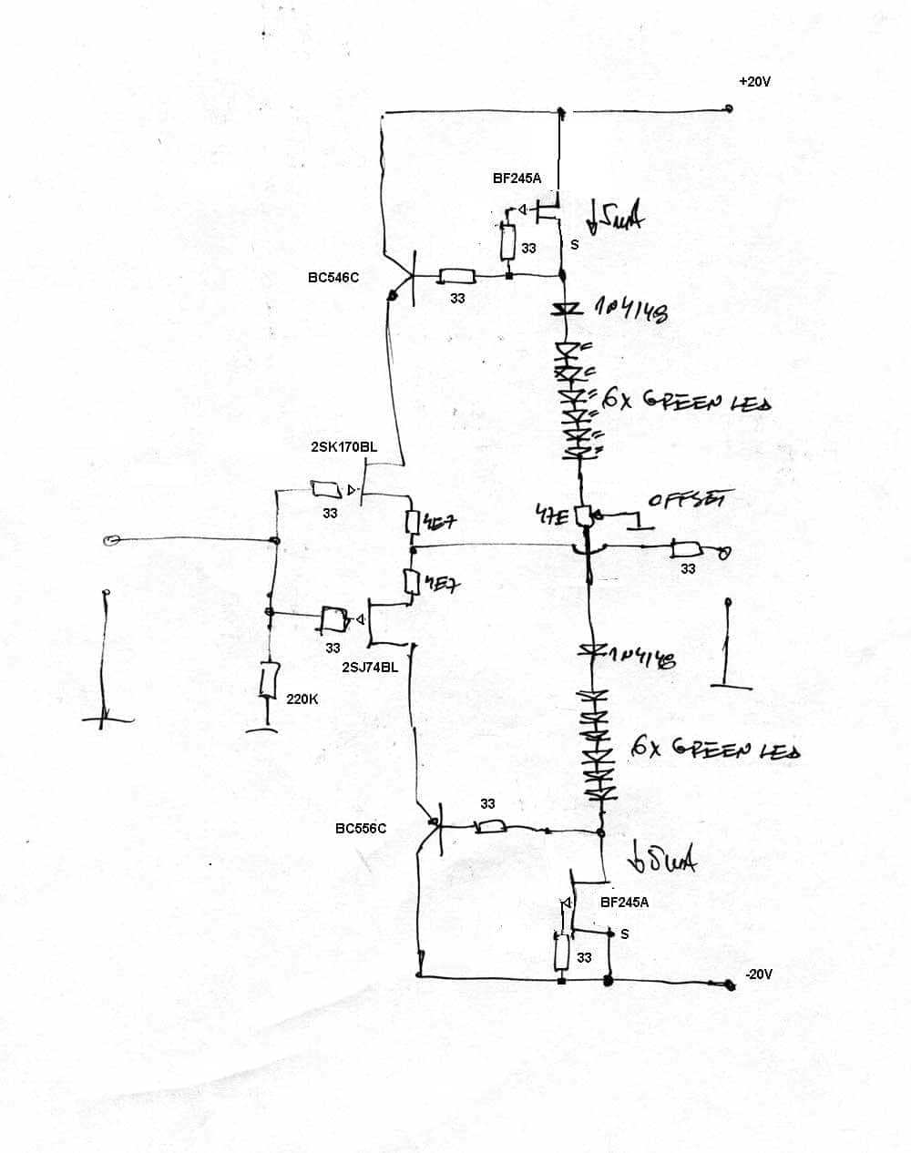

Zen Mod Napisano April 25, 2010 #1 Napisano April 25, 2010 Sloba ponovo krenuo da zalazi u svoj podrum , pa - po obicaju - krene da razgovara sa mnom .... pa onda mora nesto i da se crta ;rezultat - evo vam buffer , ako vam je do igranjatrazi kulturno napajanje , kao i svaki drugi .prednosti - podesiv offset , ali bez trimera u sorsovima , kaskode - recimo neprimetne .jedan od najvecih problema sa kaskodama je upravo biasovanje istih - gde je pozeljno da dinamicki otpor prema masi bude sto manji , a uticaj ripple i suma u napajanju takodje sto manjinadam se da se Sloba ne ljuti sto postujem njegovu sledecu igracku
sp300b Napisano April 25, 2010 #2 Napisano April 25, 2010 Pa kreni iz pocetka...ako si vec krenuo... Dakle, razmisljajuci na temu buffera (za LDR u mom slucaju) i prebirajuci po secanju, resih da probam ideju koju je postovao Majda jos dok smo razmisljali o bufferu za LDR. Tada smo razmisljali o LDR-u primarno a hteli smo dovoljno dobro resenje, pa smo isli na buffer bez kaskoda. Uz malo modifikacije (potrebni su veci naponi napajanja regulatora da se dobije napon oko 20V) i uz dodavanje kaskode na postojeci Jfet Buffer na nacin kako je to Majda postovao, dobio sam skalameriju koja drzi oko 13,3 V na drejnovima (2SK170 i 2SJ74) uz mirnu struju od 7mA, uz napajanje od plus minus 22V. Sada mi buffer uz LDR malo vise lezi, mora se priznati . Sema koju je Zen postovao bi trebalo da jos malo "pogura stvar" na pravu stranu.

Fukushima Napisano April 26, 2010 #7 Napisano April 26, 2010 Sloba ponovo krenuo da zalazi u svoj podrum , pa - po obicaju - krene da razgovara sa mnom .... pa onda mora nesto i da se crta ;rezultat - evo vam buffer , ako vam je do igranjatrazi kulturno napajanje , kao i svaki drugi .prednosti - podesiv offset , ali bez trimera u sorsovima , kaskode - recimo neprimetne .jedan od najvecih problema sa kaskodama je upravo biasovanje istih - gde je pozeljno da dinamicki otpor prema masi bude sto manji , a uticaj ripple i suma u napajanju takodje sto manjinadam se da se Sloba ne ljuti sto postujem njegovu sledecu igracku Zen, treba ti :good2:Menjanjem Vds jfetova ne mozes da podesavas offset u ovakvom kolu ...
Zen Mod Napisano April 26, 2010 Autor #8 Napisano April 26, 2010 Zen, treba ti :good2:Menjanjem Vds jfetova ne mozes da podesavas offset u ovakvom kolu ...siguran ?ja nisam ....

Sipi Napisano April 26, 2010 #11 Napisano April 26, 2010 Zene, u pravu je Borko. Variranjem kaskodnog napona samo menjas Vds JFET-ova (u vrlo malom opsegu - par stotina mV) i ta promena Vds-a ne moze da izazove promenu Id vecu od par desetina mikroA, a treba ti bar 3-4mA (ako su JFET-ovi iz iste grupe).Takodje, kaskodiranje ovde pravi vecu stetu nego korist - limitira output swing, buffer klipuje na vrednosti napona na drejnu (oko 13V).

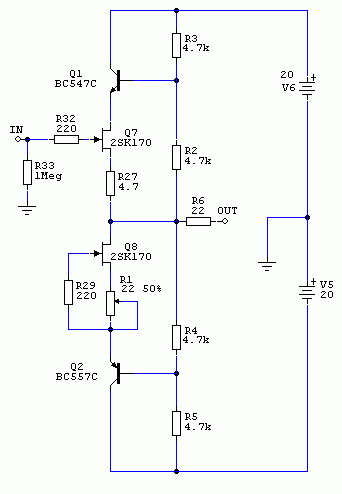

Sipi Napisano April 26, 2010 #13 Napisano April 26, 2010 Ako hoces kaskodiran buffer, sa punim swing-om i podesavanjem offset-a mimo putanje signala, evo:
Fukushima Napisano April 26, 2010 #14 Napisano April 26, 2010 Ako hoces kaskodiran buffer, sa punim swing-om i podesavanjem offset-a mimo putanje signala, evo:Ja htedoh da posaljem nesto slicno, samo komplementarnu verziju, medjutim referenciranje kaskode na izlaz osim toga sto ima dobru osobinu podizanja (-3dB) desne-granice ulazne impedanse sto je iz mog iskustva prednost koja se moze cuti, imas u tom slucaju losu stvar, tj. u konkretnom slucaju sa tvoje seme na izlazu imas konstantno opterecenje od oko 4.7K.
Sipi Napisano April 26, 2010 #15 Napisano April 26, 2010 ... sa tvoje seme na izlazu imas konstantno opterecenje od oko 4.7K. Tako je Borko, to treba dici na 10-15k kad su k170 u pitanju, nisam to ispravio u crtanju jer ja koristim BF862 na Id od 12-13mA, i Zout je duplo manja nego sa k170 tako da me to ne sekira
Impuls Napisano April 26, 2010 #16 Napisano April 26, 2010 Zen, treba ti :good2:Menjanjem Vds jfetova ne mozes da podesavas offset u ovakvom kolu ...Potvrdjujem. Dodani tranzistori se samo ponasaju kao referentni izvori pa se stoga mogao odmah smanjiti napon na shunt napajanju.

Sipi Napisano April 26, 2010 #18 Napisano April 26, 2010 ...Sipi, zasto bi klipovanje bilo problem ? ..Za 2-3 volta signala naravno da klipovanje nije problem - meni licno smeta jer je inzinjerski neracionalno, al' to i nije toliko vazno.Vazno je da kod buffera s JFETovima nema bas puno da se bira - ili je komplementarni (push-pull, sa k170 i j74) ili je Single-End (oba JFETa istog polariteta). Obe topologije mogu da se izvrcu, prevrcu, ukrasavaju, kaskodiraju,... ali u sustini se svodi na te dve topologije.Kompromis je taj sto komplementarni (push-pull) moze da pogoni nize impedanse (1k) a single-ended iako bolje zvuci, ne moze tako nisku impedansu da potera - najnize sto sam bez daljnjeg komplikovanja uspeo, a da valja, je 2k ali sa BF862, sa k170 bi to bilo 3,5 do 5k (impedansa opterecenja).
Sipi Napisano April 26, 2010 #19 Napisano April 26, 2010 ...p.s. 13V na drejnu, 7mA radne struje se ne odnosi na Zenovu schemu, vec na PCB02 bufferI kod njega je toliko.
