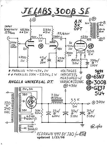

gidjga Napisano April 23, 2010 Share #1 Napisano April 23, 2010 Već neko vreme, pomalo, koliko stignem od ostalih obaveza, "krčkam" jedan SE 300B.Imao sam 2A3 i pošto to svira fenomenalno reših da probam to slično samo malo snažnije.Ako mi se 300B ne svidi, konfiguracija je takva da uz malu doradu mogu se vratiti na 2A3.Pa da krenem od šeme ,biće to rad našeg drugara Joseph Esmilla iz aprila 1997. Link to comment Podeli na ovim sajtovima More sharing options...

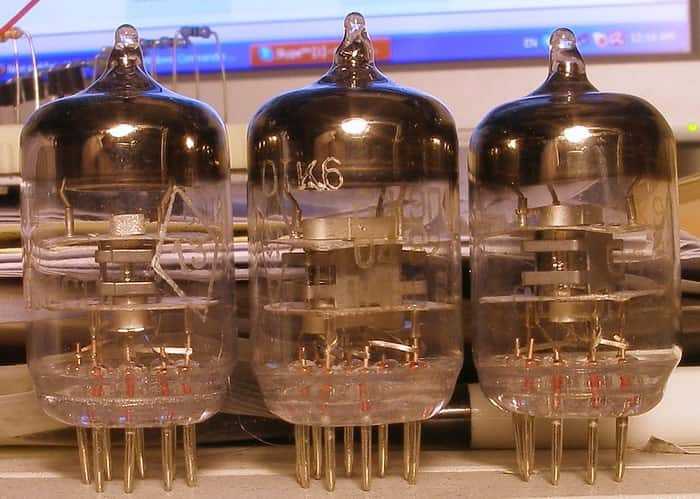

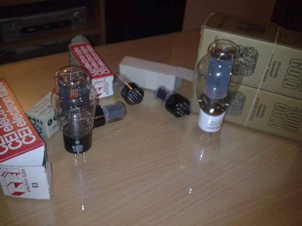

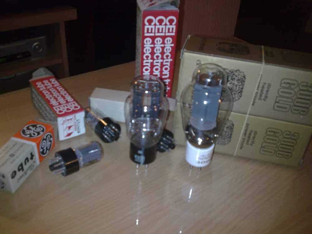

gidjga Napisano April 23, 2010 Autor Share #2 Napisano April 23, 2010 Cevke će biti Electro Harmonix 300B ,ispravljačica gasna 83, a 6sn7 imam u opciji nekoliko proizvođača pa ću već odabrati. Zflazar je reagovao/la na ovo 1 Link to comment Podeli na ovim sajtovima More sharing options...

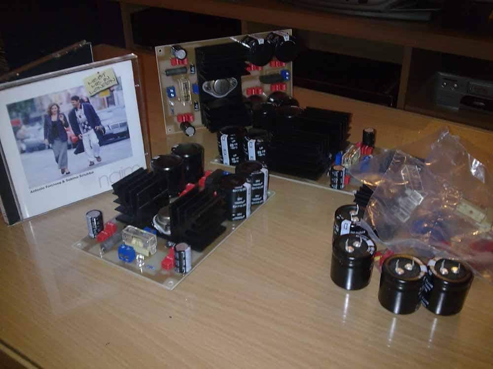

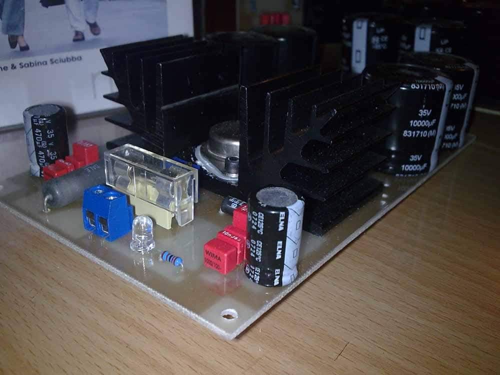

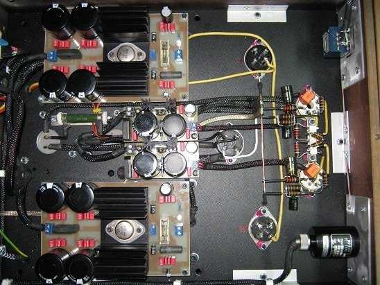

gidjga Napisano April 23, 2010 Autor Share #3 Napisano April 23, 2010 Svaka cevka će imati svoj ispravljač grejanja .Svi su isti, rađeni su sa Motorolinim LM350 i imaju po 40000uF Panasonik i na izlazu Elne.Tri ispravljača su završena ,a četvrti tek treba uraditi ,pa je on na slikama u delovima. Link to comment Podeli na ovim sajtovima More sharing options...

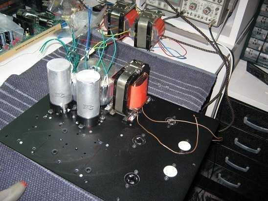

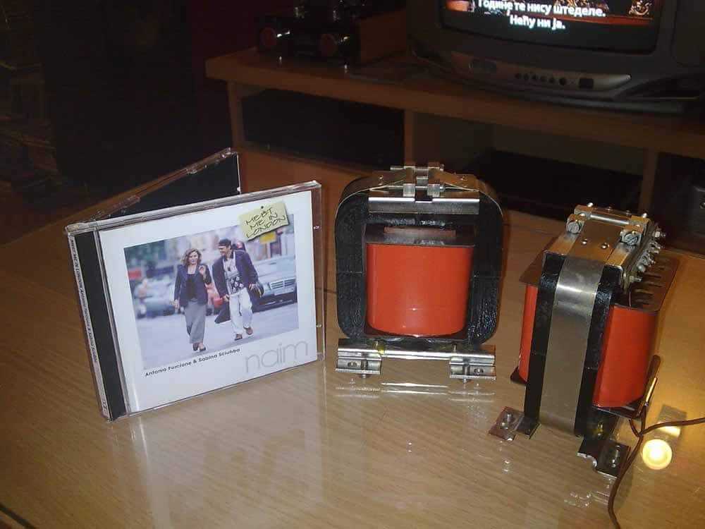

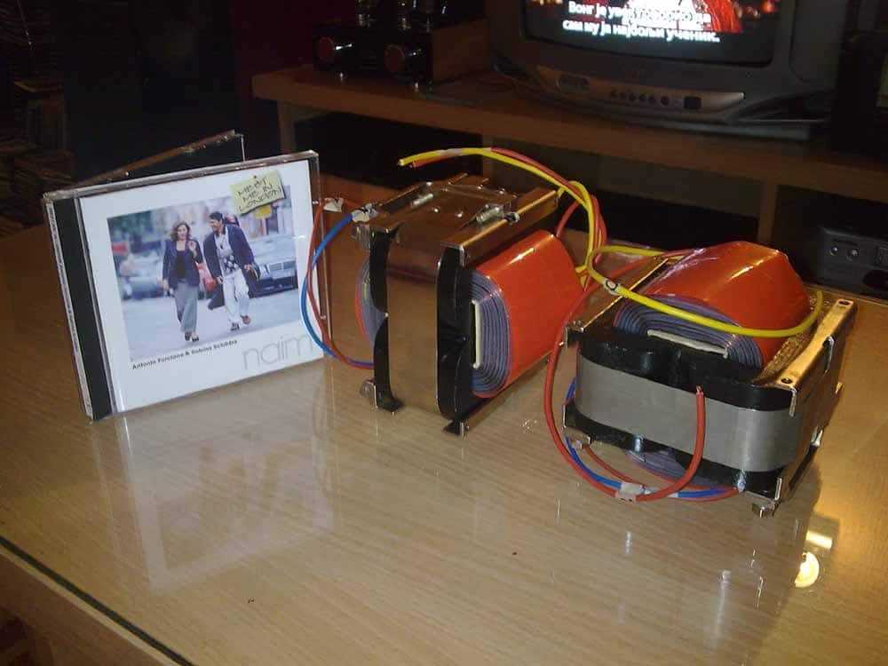

gidjga Napisano April 23, 2010 Autor Share #4 Napisano April 23, 2010 Izlazni transformatori su na Simensovom duplom C jezgru vrhunskog kvaliteta Link to comment Podeli na ovim sajtovima More sharing options...

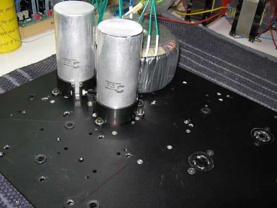

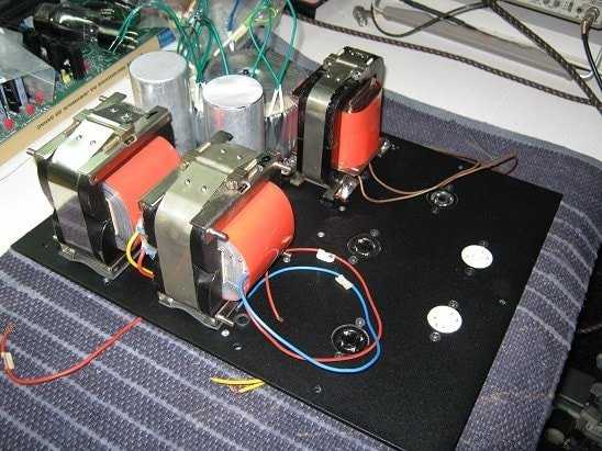

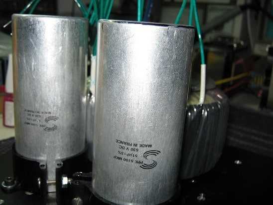

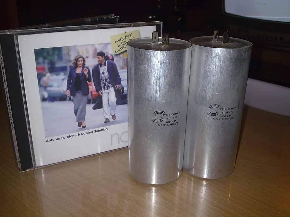

gidjga Napisano April 23, 2010 Autor Share #5 Napisano April 23, 2010 Što se tiče mreže tu će se nalaziti dve prigušnice od 10H takođe na Simensovom duplom C jezgru .Neće imati elektrolita već će sve biti Solenovi polipropileni,Imaće malo više kapaciteta nego u originalnoj šemi i za ispravljačicu gasnu 83-ku Zflazar je reagovao/la na ovo 1 Link to comment Podeli na ovim sajtovima More sharing options...

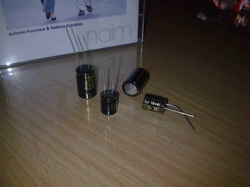

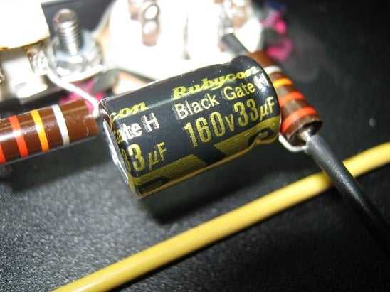

gidjga Napisano April 23, 2010 Autor Share #6 Napisano April 23, 2010 U katodama cevi planirao sam Black Gate (koji su stigli),međutim ipak sam se odlučio da na tim mestima takođe stavim Solenove polipropilene, malo su veći ,ali očekuje da će i bolje raditi.Tako da ako izuzmem ispravljače grejanja pojačalo neće imati elektrolita. Zflazar je reagovao/la na ovo 1 Link to comment Podeli na ovim sajtovima More sharing options...

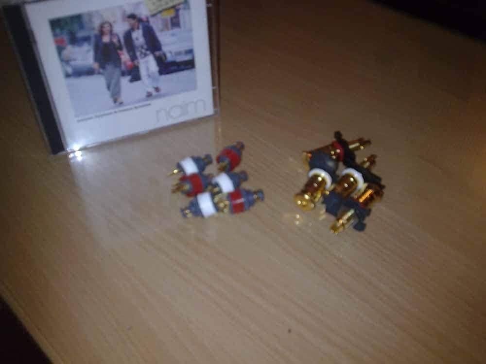

gidjga Napisano April 23, 2010 Autor Share #7 Napisano April 23, 2010 Konekci WBT Link to comment Podeli na ovim sajtovima More sharing options...

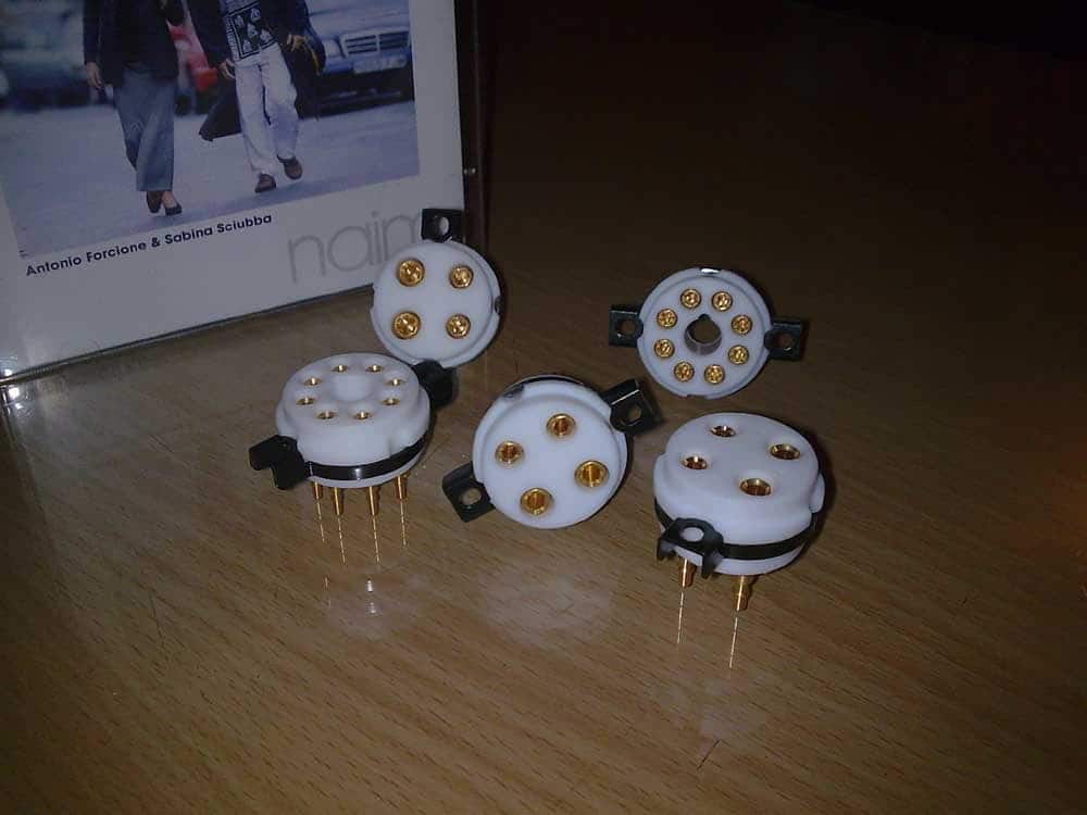

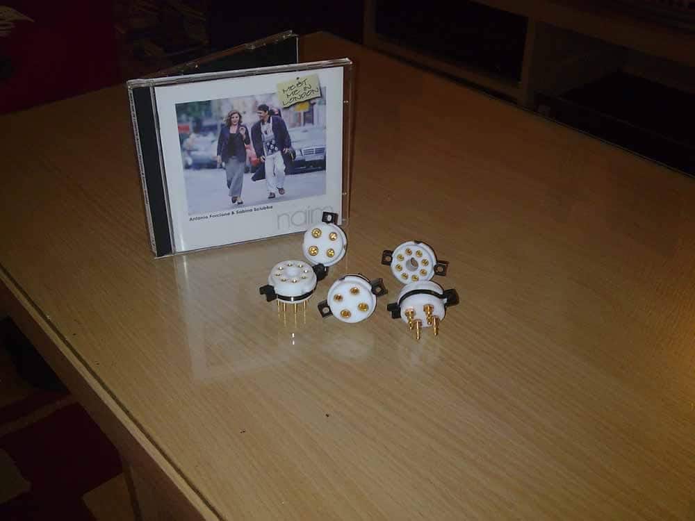

gidjga Napisano April 23, 2010 Autor Share #8 Napisano April 23, 2010 Podnožja za cevke su teflonska. Link to comment Podeli na ovim sajtovima More sharing options...

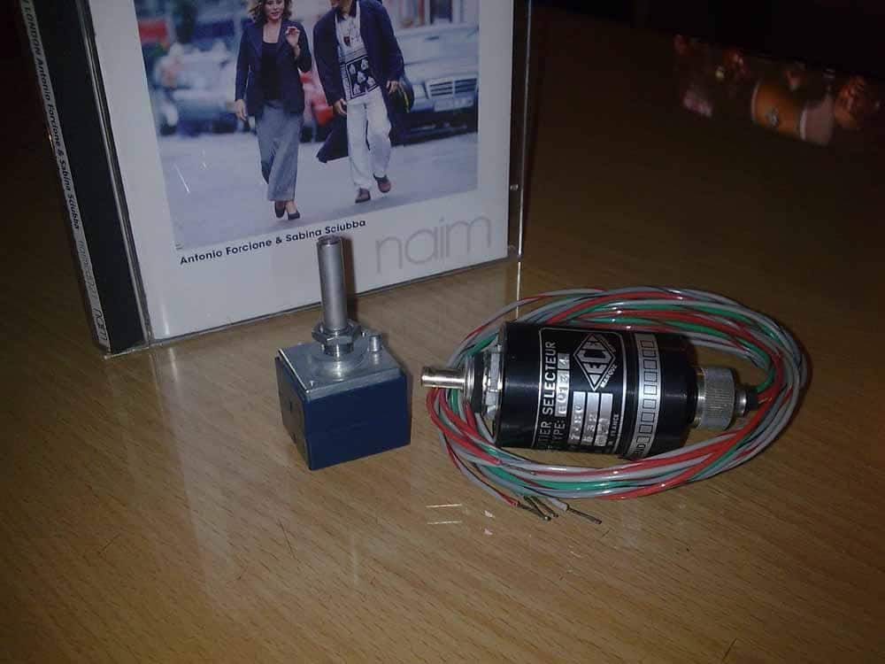

gidjga Napisano April 23, 2010 Autor Share #9 Napisano April 23, 2010 Što se tiče pota za sada je odluka na blue alps ,ako ne nabavim nešto kvalitetnije ,a selektor je spesijalni napravljen i korišćen u vazduhoplovima ,nisam siguran ,ali mislim da je napunjen inertnim gasom tako da ima produžen vek upotrebe.Ovako pod prstima finije radi od recimo Elme. Link to comment Podeli na ovim sajtovima More sharing options...

gidjga Napisano Avgust 31, 2014 Autor Share #18 Napisano Avgust 31, 2014 Prvo pozdrav svima ,obzirom da me odavno nije bilo. Posle niza godina vreme je i red, da obnovim ovu temu.Rešio sam da dokrčkam ovaj amp ,pa da podelim par slika . shonne, Zflazar and 2a3 je reagovao/la na ovo 3 Link to comment Podeli na ovim sajtovima More sharing options...
Zflazar Napisano Avgust 31, 2014 Share #19 Napisano Avgust 31, 2014 ufff, od ovog može da se umre!!! tek sad sam video temu, stvarno je opak izbor delova za 300b. Ako se već premišljaš oko izboar potenciometra, zašto ne probaš neki step atenuator sa preklopnicima i otpornicima, po mogućnosti "ladder type" make-before-brake, nisu više toliko skupi, ima ih na ebay-u od 10k, 50k, 100k... http://www.ebay.co.uk/itm/DALE-4-24-Step-Attenuator-Volume-Potentiometer-Dual-100K-Ladder-Type-/321098094712 ja sam nešto slično trošio ranije i nisam imao bog zna kakvih zamerki, naprotiv! Link to comment Podeli na ovim sajtovima More sharing options...
gidjga Napisano Avgust 31, 2014 Autor Share #20 Napisano Avgust 31, 2014 ufff, od ovog može da se umre!!! tek sad sam video temu, stvarno je opak izbor delova za 300b. Ako se već premišljaš oko izboar potenciometra, zašto ne probaš neki step atenuator sa preklopnicima i otpornicima, po mogućnosti "ladder type" make-before-brake, nisu više toliko skupi, ima ih na ebay-u od 10k, 50k, 100k... http://www.ebay.co.uk/itm/DALE-4-24-Step-Attenuator-Volume-Potentiometer-Dual-100K-Ladder-Type-/321098094712 ja sam nešto slično trošio ranije i nisam imao bog zna kakvih zamerki, naprotiv! Super su atenuatori,ali cilj mi je da što pre zasvira ,pa lako ću menjati Zflazar je reagovao/la na ovo 1 Link to comment Podeli na ovim sajtovima More sharing options...
