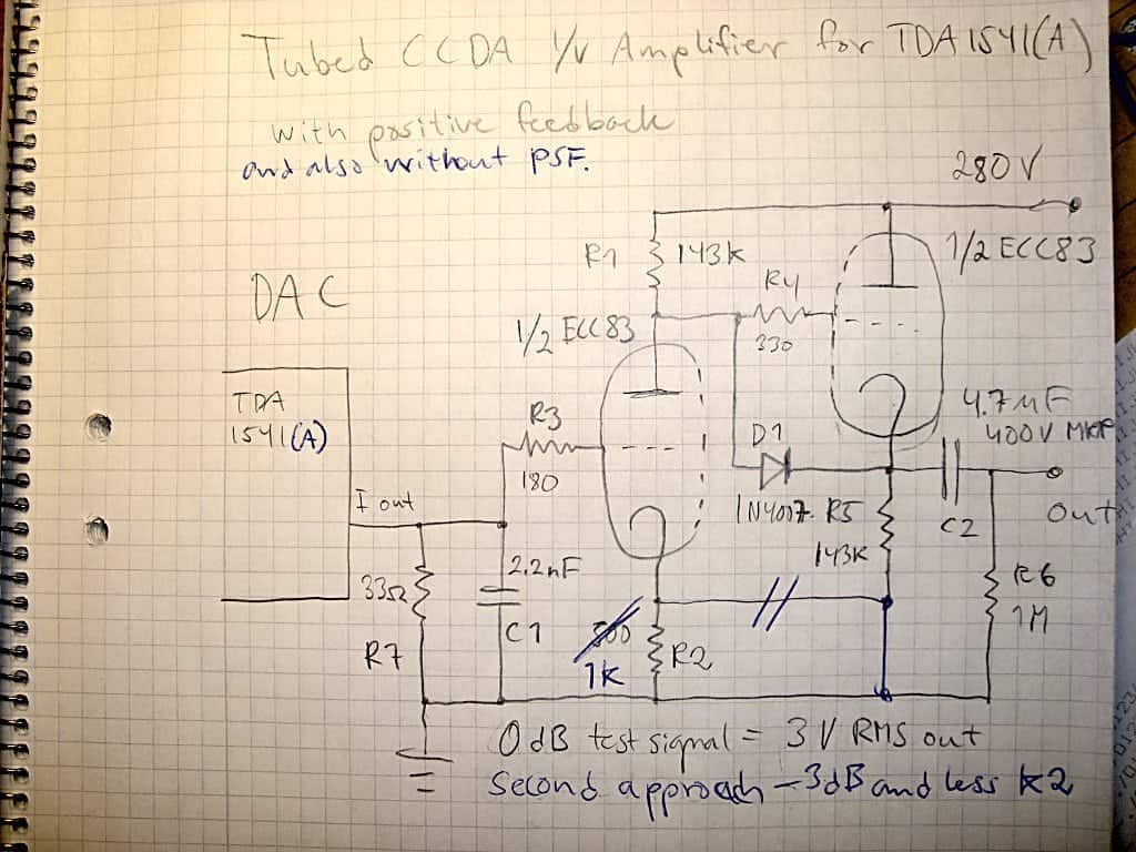

Potpuno besmisleno. To nije kolo za I/V konverter. Da ne pominjem kako nikako da vidim "pravi pristup" tom kolu (valjda čekaju na mene da ga "postujem"?). U međuvremenu su konvertere sa strujnim izlaznom zamenili konverteri koji imaju ugrađeni I/V konverter... i to znači kraj Hi-End D/A konverzije.Šta će sledeće smisliti, babe + žabe za kreketanje u dnevnoj sobi?Takve stvari su pravi razlog što nemam živaca za forume...
Ima li život smisla, i ima li ga smisla živeti? Ja sam uvek za to da se proba, pa makar i izgledalo uzaludno i besmisleno :cheers:edit: ovo je trebalo da bude pre Alexovog odgovora. Sada moram da dodam da je možda smisleno probati neštko kao što je Borbely uradio, par fetova i cevke i sagraditi OP-amp sa cevkama i onda ostvariti konverziju strujnog u naponski signal...
TDA1541 je najzloupotrebljeniji DAC na kugli zemaljskojna njega samo sto jos jelku nisu kacili ;nemam nista protiv ni cevi ni bjt ni trafoa ni fetova na izlazu , ali je samom chipu potrebno obezbediti normalne uslove radaimas vise izvora gde je problematika objasnjena u sitna crevca - AYA papiri sa Rogicevog sajta , par threadova o tvikovanju Philips CD playera na big diya , kao i posebni threadovi sa 1541 u naslovu .nije dovoljno samo odraditi Fikus-like pasivnu I/V konverziju kako je to moderno , treba i nesto vise .procitaj AYA papire i bice ti jasno a da se moze odraditi I/V konverzija sa samim cevnim stepenom - naravno da moze .
Baš ste neki...Čovek je lepo pitao a vi tako... :rofl:.u konkretnom slučajuIV konverzija nije cevna kao ni u većini slučajeva sa netato je klasičan primer I to V konverzijesa R IV..tube stage je čisto samo gain stage a moze se shvatiti i kao mini preamplifier stage...i nema nikakve veze sa Io out iazlazom DACA....IV stepen je tu SAMO R od 33oma i C od 2.2nFpotrebno je reći da C ima ulogu filtera za high Fr i ako se koristitrebalo bi da bude STO BLIZE Io pinu DACA kao i Rivovako većina ga postavi na ulaz cevi sa do 10cm razlike vodova...od vitalne je vaznosti da otpornik ko je moguće NEMA induktivnu komponentunajbolje bi bilo da bude ručno motan?takodje treba spomenuti da je na R posle konverzije faza napona obrnuta za 180stepenitako da sledeći gain stage treba da isto pomeri fazu za 180deg...i to su u principu svi SE gain stagevipozeljna je i niza izlazna impedansa gain stagea.....33oma Riv je mozda premala vrednost za taj chiptačno je da ima dosta primera na netu ALI niko nije podatke za temperaturu chipaMislim da treba krenuti sa vrednostima od 100oma do 47omasto je manja vrednost chip se vise greje....ja sam se zaustavio kod oko 68 oma.......pretpostavljam da je u pitanju modifikacija CD playerai u tom slučaju ništa ne pomaže dok se ne premosti chip pre kovertera onaj nesretni SAA...taj chip najviše definiše karakter zvuka.I šteta je koristiti dragoceni prostor u CD-u na punjenje cevima, pomalo nasilnosamo da bi moglo da se kazeCD sa cevnim izlazom, zbog mode?a pogotvo ako u sistemu već postoji recimo cevni preamp ili cevni amp?....inače mislim da je prva shema sa ecc88 bolja zbog primerenijih radnih tačaka ceviako baš mora....TDA1541 je specifičan i ima IZlaz u darlington spojui u principu isto to je potrebno ponoviti pri transferu strujea onda externo izvrsiti konverziju.......Sorry nije moglo kraće :cheers: cheers
.... 33oma Riv je mozda premala vrednost za taj chip...
Tda1541 ima strujni izlaz (od -2mA do 0mA) i 33R vec bez signala stavlja izlaz na potencijal od 66mV sto chipu nikako ne prija. Datasheet kaze da ne treba prelaziti 20mV na strujnom izlazu a ja posle 10-ak napravljenih I/V varijanti za tda1541 kazem da taj chip sa pasivnom konverzijom ne moze da svira posteno. Ako hocemo da svira kako valja, strujni izlaz mora da bude sto blize 0mV (uvr' glave milivol-dva gore dole).
