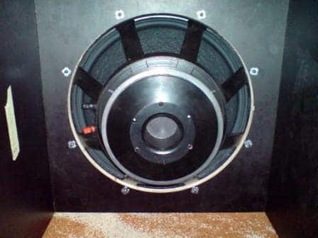

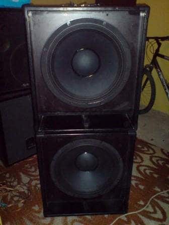

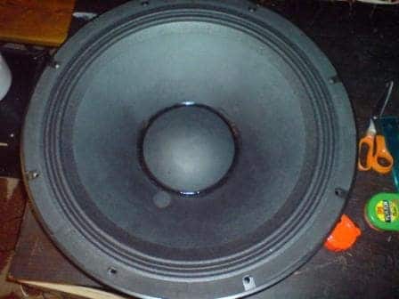

Omnitronic Napisano Mart 25, 2010 Share #1 Napisano Mart 25, 2010 Pozdrav svima...ovih dana treba da se zavrse prve cetiri kutije sa RCF l18 p300,pa da otvorim temu,slike ce biti sutra u toku dana nadam se....A evo sad slike koje kutije su u pitanju....PS: drajveri uzeti od damira DJ-a...... Link to comment Podeli na ovim sajtovima More sharing options...

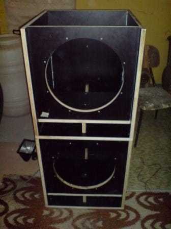

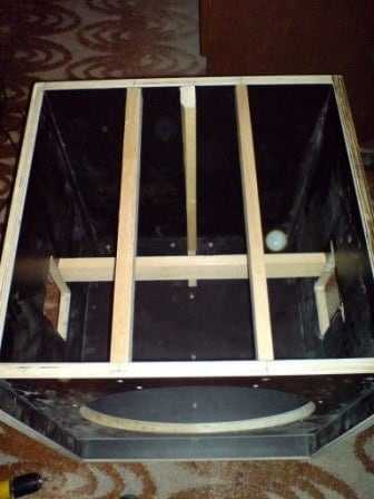

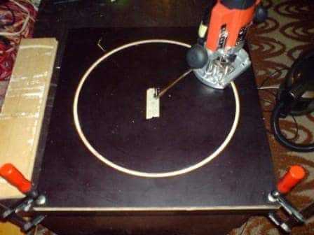

Omnitronic Napisano Mart 26, 2010 Autor Share #2 Napisano Mart 26, 2010 Evo par prvih slika.... Link to comment Podeli na ovim sajtovima More sharing options...

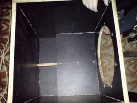

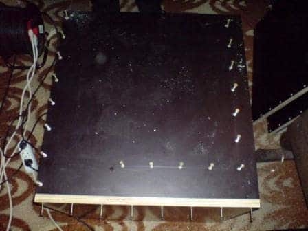

DamirDj Napisano Mart 26, 2010 Share #3 Napisano Mart 26, 2010 Nadam se da je ovo probna kutija, posto ne znam koji lepak koristis , jer ce taj zvucnik razvaliti univer ivericu. Dzaba sarafi, kad lepak ne drzi. Sumnjam da si koristio epoxidna lepila.Da je bar cela od sirove iverice , pa lepo kvalitetan drvofix u D3 klasi i nek onda proba da se raspadne.P.S. Oni video rekorderi su do jaja Link to comment Podeli na ovim sajtovima More sharing options...
Omnitronic Napisano Mart 26, 2010 Autor Share #4 Napisano Mart 26, 2010 Pa...nije probna kutija...radi se od ovoga zato sto smo imali viska materijala,ima i sirove iverice,svega jbg...jel mislis da nece lepak drzati spoj zbog teksture iverice ili??? Lepak je drvofix....Mozemo se dogovoriti za rekordere )) Link to comment Podeli na ovim sajtovima More sharing options...
DamirDj Napisano Mart 26, 2010 Share #5 Napisano Mart 26, 2010 Za video-rekorde se zezam, imam i ja par komada.Za ivericu DEFINITIVNO mislim da nece izdrzati , taj zvucnik na onaj QSC PLX3402. Ima da izadje na ulicu i malko ce da se proseta, pa se mozda vrati kuci.Lud zvucnik + ludo pojacalo i jos ludja iverica , hahahaha.Menjaj to.Sa cim mislis da zavrnes basove za ivericu? Link to comment Podeli na ovim sajtovima More sharing options...
Omnitronic Napisano Mart 26, 2010 Autor Share #6 Napisano Mart 26, 2010 :) .....Samo da se vrati...nego...za zavrtanje jos nije odluceno...prva opcija je samourezivajuca matica unutra i masinski saraf,ali opet pitanje oce li izdrzati ....Znam da je iverica sranje,ali je pala pod ruku jeftino,bas jeftino,e sad videcemo da li ce me to kostati duplo..... Link to comment Podeli na ovim sajtovima More sharing options...
DamirDj Napisano Mart 26, 2010 Share #7 Napisano Mart 26, 2010 Jeftino , ma mora da si komsiji isekao novi orman pa je zato jeftino. :) Masinski saraf obavezno i to inbus od 6mm ne treba veci, a matica ona sto se ukuca sa druge strane (uvek joj zaboravim naziv, a ukucao sam ih par stotina komada, nosim jednu u autu i onda kad ih kupujem samo pokazem i kazem hocu ovo) Link to comment Podeli na ovim sajtovima More sharing options...
Omnitronic Napisano Mart 27, 2010 Autor Share #8 Napisano Mart 27, 2010 Da,to je to...valjda ce valjati....a iverica pa nije orman...razmena za druge usluge,kvadrat dobijam ispod 300 din...valjda sad razumes zasto je izbor pao na nju...nego...na red jos malo treba da dodju RCF TT28-ce...isto od iverice...to me vise brine od ovih.... Link to comment Podeli na ovim sajtovima More sharing options...

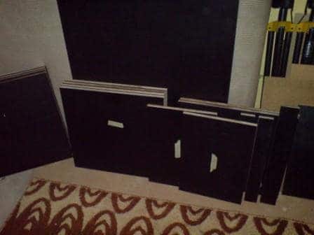

Omnitronic Napisano April 29, 2010 Autor Share #12 Napisano April 29, 2010 Lepo,koje pojacalo koristis? A sto se tice iverice,za probu smo zalepili dve strane univer iverice i probali da odlepimo....posle svih pokusaja je odpala,ali je odcepila pola druge strane....tako da nema leba da se kutija rasklima,rasturi,pomeri i slicno... Link to comment Podeli na ovim sajtovima More sharing options...
oki Napisano April 29, 2010 Share #13 Napisano April 29, 2010 Ja sam za izradu ovih kutija koristio topolv sper od 21mm(gradjevinsku blazujku)koji je presvucen zastitnim slojem a pri tome je i vodootporan! Jedino mana mu je cena-preko 1000din po kvadratu plus struganje. A sto se tice pojacala trenutno korisim neko staro bridzovano dok ne organizujem nekoga da mi donese iz nemacke CROWN XLS 5000 ili eventualno T.AMP PROLINE 3000(normalno sve zavisi od finansiske konstrukcije ) Link to comment Podeli na ovim sajtovima More sharing options...
oki Napisano April 29, 2010 Share #14 Napisano April 29, 2010 Bas me zanima kako si uspeo onako dobro da uradis proreze za rucke,i ja sam hteo iste da uradim,ali kada sam probao na jednom komadu nije mi ispalo dobro. Da li imas sablon za njihovo rezanje frezom? Link to comment Podeli na ovim sajtovima More sharing options...
Omnitronic Napisano Maj 2, 2010 Autor Share #15 Napisano Maj 2, 2010 Da koristio se sablon... Link to comment Podeli na ovim sajtovima More sharing options...
oki Napisano Maj 3, 2010 Share #16 Napisano Maj 3, 2010 Pa da i vidi se rezultat,ako mozes okaci sliku sablona i naravno pojasni kako da ga napravim pozdrav Link to comment Podeli na ovim sajtovima More sharing options...

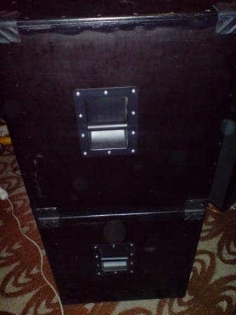

Omnitronic Napisano Jun 19, 2011 Autor Share #17 Napisano Jun 19, 2011 Link to comment Podeli na ovim sajtovima More sharing options...
chakija Napisano Jun 20, 2011 Share #18 Napisano Jun 20, 2011 Link to comment Podeli na ovim sajtovima More sharing options...
prophet Napisano Jun 20, 2011 Share #19 Napisano Jun 20, 2011 Profi Link to comment Podeli na ovim sajtovima More sharing options...

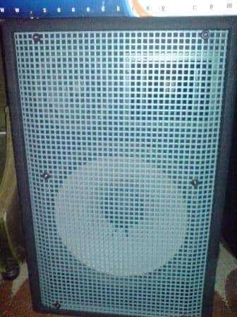

Ikaro Napisano Jun 20, 2011 Share #20 Napisano Jun 20, 2011 Teška artiljerija!Odlično izgledaju Jel može koje slovo o farbanju, šta je zbućkano od hemije za špricanje? Plastobit i ...ili nešto drugo Link to comment Podeli na ovim sajtovima More sharing options...
Ја sam sam Napisano Jun 20, 2011 Share #21 Napisano Jun 20, 2011 Добро изгледају, а шта за горњи спектар? Link to comment Podeli na ovim sajtovima More sharing options...
Koja Napisano Jun 20, 2011 Share #22 Napisano Jun 20, 2011 Ma to su monitori za bass gitariste Link to comment Podeli na ovim sajtovima More sharing options...
