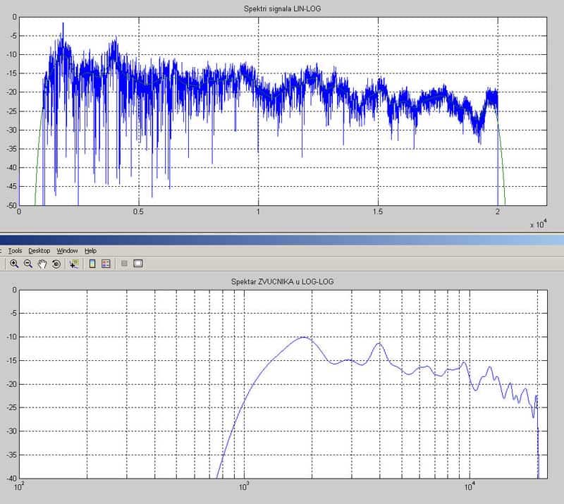

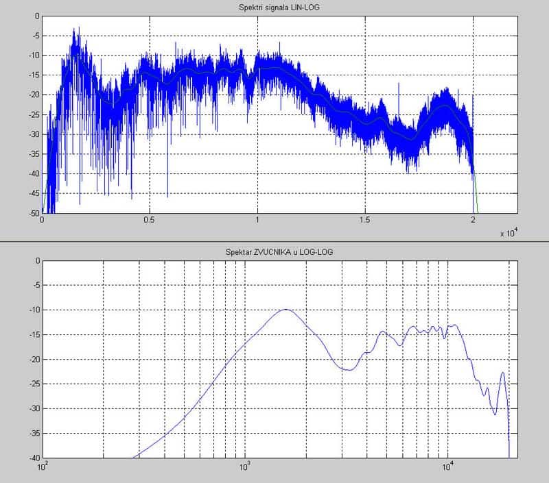

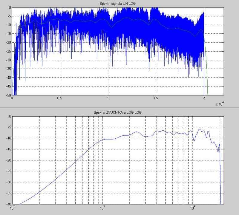

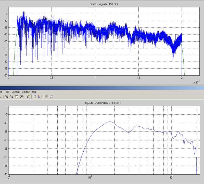

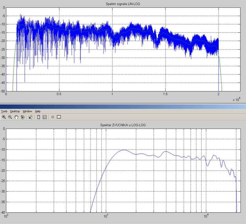

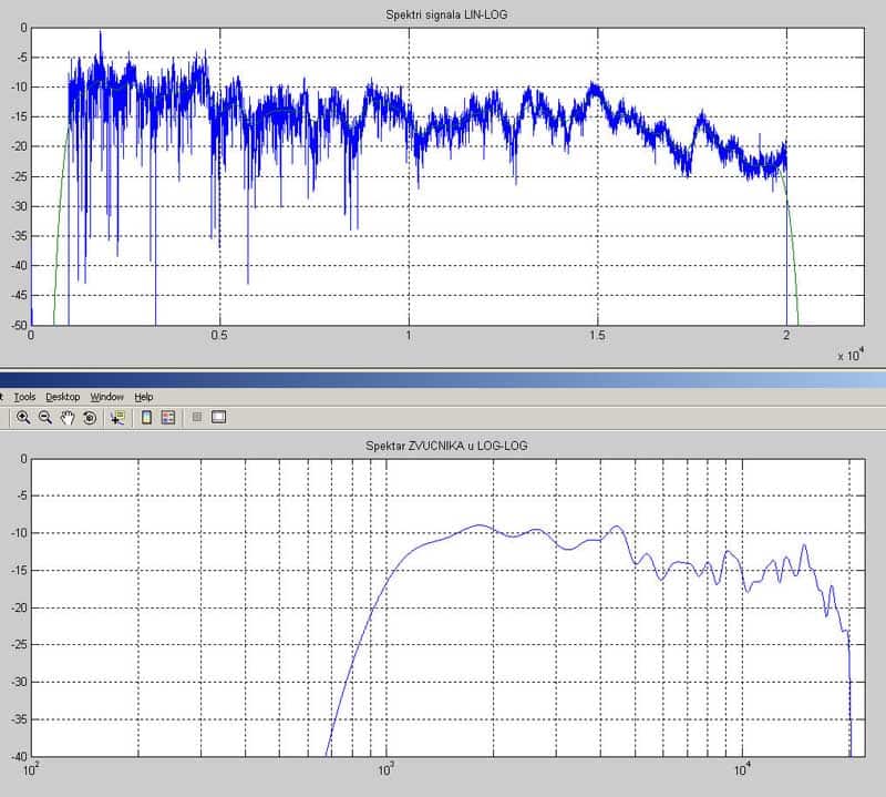

Zen Mod Napisano Mart 24, 2010 #1 Napisano Mart 24, 2010 kolezi zeljkor i moja malenkost vec neko vreme smo u koreŠpodenciji oko nekih projekata ;dobih e-mail neki dan sa sledecim textom : Nesto lepo za tebe.Selenium D220Ti u Altec 811B horni, Dayton Waveguide-u, Selenium H17-15 horni, JBL WaveGuide-u i H65 WaveGuide-u. Sve je bez kompenzacije, DC vezano , spektar ogranicen na 1kHz pri merenju. Ostalo zakljuci sam. Ako zelis mozes da postujes ovo, moj mali doprinos zajednici. Zeljkoslikice imaju svaka svoj naslov ; zeljkor moze reci nesto vise - o metodologiji i ostalom ...... ja licno samo imam pitanje - da li je Altec 802 driver koji je meren - onaj kojem treba uraditi namagnetisavanje ?
Impuls Napisano Mart 24, 2010 #2 Napisano Mart 24, 2010 Kad bi ose imala imena i komentare mozda bi se nesto i razumelo

zeljkor Napisano Mart 24, 2010 #6 Napisano Mart 24, 2010 Pozdrav svima,merenje je radjeno sa specijalnim softwerom u domacoj reziji. Softwer je pisan u MathCadu od strane mog kolege koji se godinama bavio mikrotalasnim tehnologijama. Zasniva se na merenju impulsnog odziva uz koriscenje specijalnih Gooley-evih komplementarnih pseudoslucajnih sekvenci. Posto je softwer prilicno neodradjen nije bas sve jasno. X-osa je ucestanost, Y je generisani zvucni pritisak (0 je oko 110dB). Koriscenjem ovih sekvenci se elimisnu odredjene smetnje koje uticu na merenje. Elem Altec 802 je driver koji je mozda zreo za magnetizaciju. Aca Ribon mi kaze da misli da je problem mozda do membrane koja "cese" u magnetnom procepu, mada ista membrana u drugom Altecu ima oko 5-7dB vise. U svakom slucaju dolaze mi Radian membrane pa cemo da vidimo. Krajnji zakljucak je da je Selenium ipak najbolji driver kada se u obzir uzme odnos cena/performanse. Zeljko

zeljkor Napisano Mart 26, 2010 #18 Napisano Mart 26, 2010 Sto se softwera za mernje tice moj lapsus. U pitanju je MatLab.
