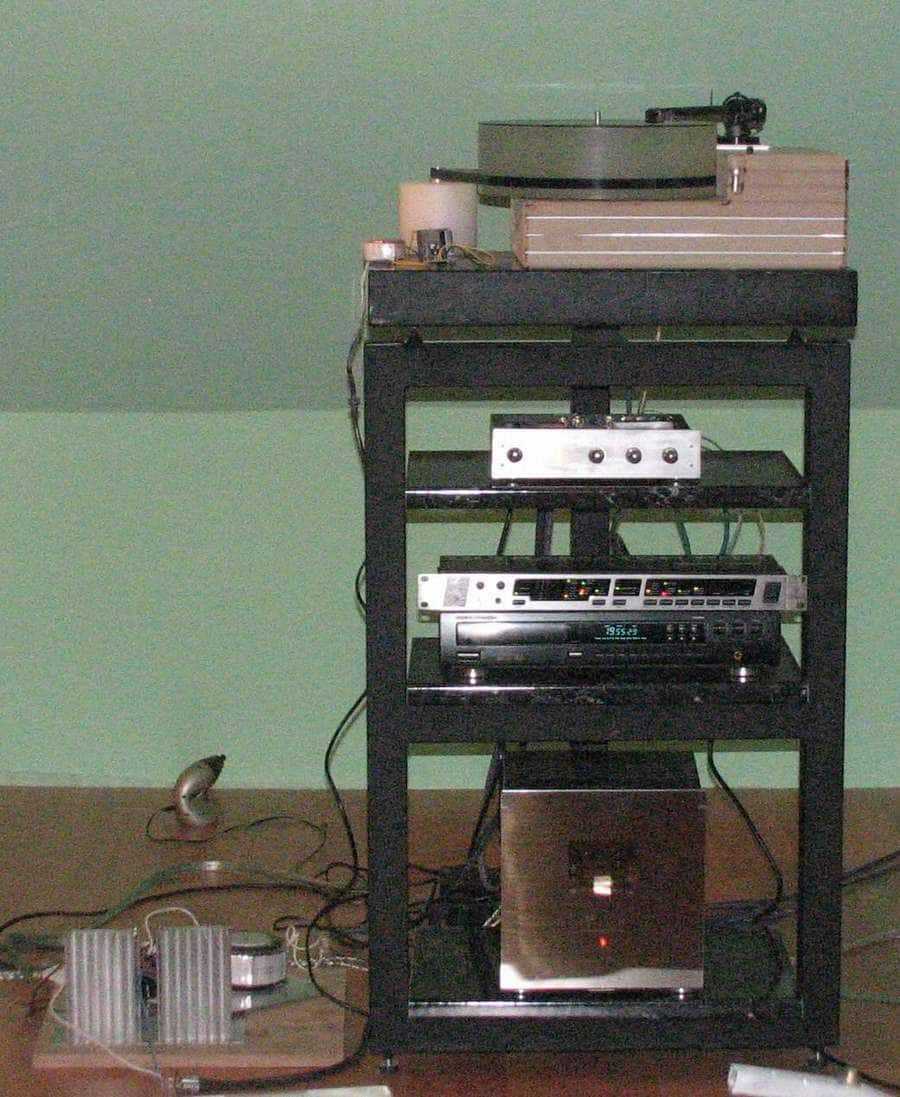

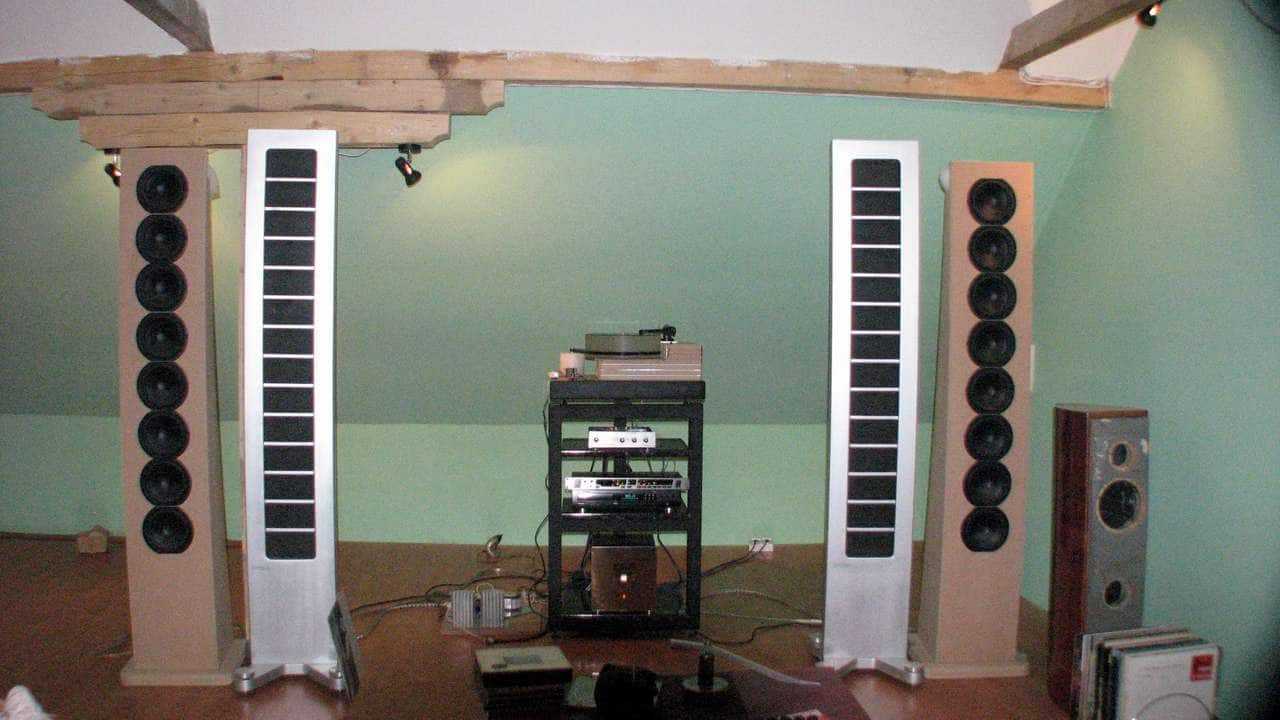

Prebacio sam bazu gramofona na radni sto i skockao policu, postavio pojačala, preamp i povezao SRC2496 preko RCA sa Marantzom CD63SE. Takođe sam povezao CD plejer sa preampom sa svog analognog izlaza i malo se igrao. SRC dopušta poprilično lagodno igranje sa raznim modovima rada i za sada ne smem da se zalećem i dajem neke paušalne ocene, ali je razlika u nivou signala očigledna, SRC2496 ima jači izlaz nego Marantz na svom analognom out-u pa je samo igranje preklopnikom da bi se čula neka razlika malo škakljiva stvar. Potom, postoje neke opcije podešavanja reda veličine 16 do 24 bita, emphasis on/off, dither i slične funkcije koje još nisam skroz prokljuvio. Zarad još bolje usporedbe, stavio sam i Marantz CD4000 u igru a njega zasigurno znam kako svira (vala sam ga se baš naslušao...) ali isti nema digitalni izlaz pa sam brzo batalio. Namesto njega, stavio sam Sony XE310 koji je baš onako, što bi rekli, niskobudžetna mašina, ali nema problema sa čitanjem, ali ima digitalni izlaz. E, tu se razlika opako čuje, čak i sa "stock" Behringerom, ovaj CD u direktnoj performansi VS via SRC2496 nebo i zemlja. Dakle, što slabiji CD plejer, čujnija razlika... Rano je za bilo kakav ozbiljan zaključak, ali mi se ono što čujem dopada. Za zagrevanje sam malo pustio muziku iz filam "Big Blue" i posle još koješta i kada sam se vratio na isti album par sati kasnije, Behringer DAC je u odnosu na DAC Marantza CD63SE bukvalno sve odradio bolje. nijanse su u pitanju, ali itekako čujne. Posebno u krajnjim delovima spektra. Marantz je dobar, ali je sa Behringerom čujno bolji. Videćemo koliko će me ova uzbuđenost držati... Dok ne prođe placebo efekat... ili još duže... :Viannen_loungelizard:

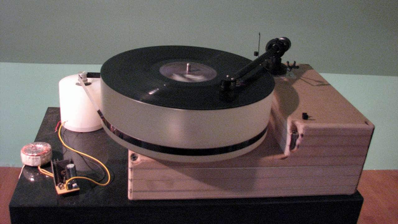

Evo, da niko ne kaže da ništa ne radim nego samo laprdam...post-13-0-93025000-1297025293_thumb.jpgpost-13-0-27985200-1297025427_thumb.jpgpost-13-0-69056000-1297025335_thumb.jpgpost-13-0-28834500-1297025706_thumb.jpgMislim da je kompletirano, bar po ptanju svih komponenti koje su meni bitne. Sledi mi doterivanje finiša na komponentama koje nisu estetski doterane, a to će verovatno sačekati proleće... Ne voli mediapan vlažno i hladno, pa to ti je... :)
