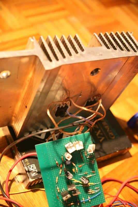

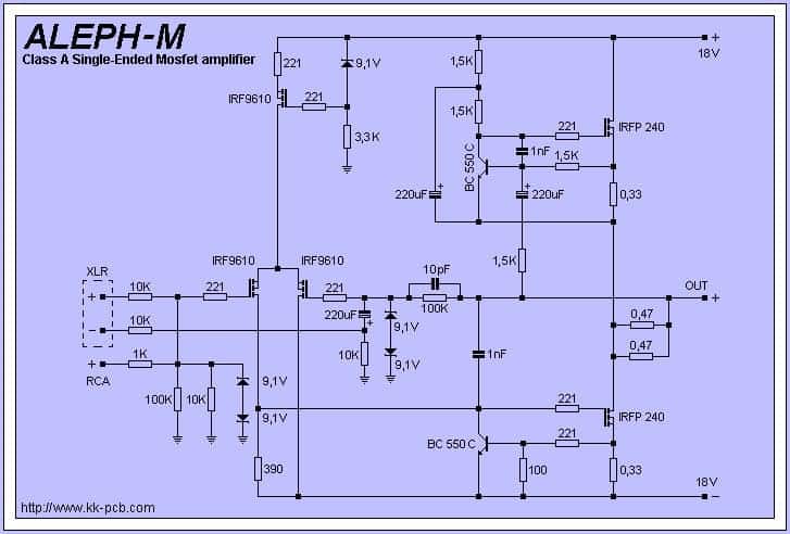

Danas sam se igrao i napravio mini aleph na protobordu po nacrtu kk.Ima problem odnosno brum ili dc oko 10 v na izlazu.šta bi to moglo da bude.tranzistori se normalno greju.
evo,elemente sam stavljao po shemi.
još jednom sam pomislio sa glavom i dobro pogledao,zaboravio sam da na ulazu vežem žicu iz rca 1k do xlr + 10k.probam i javim

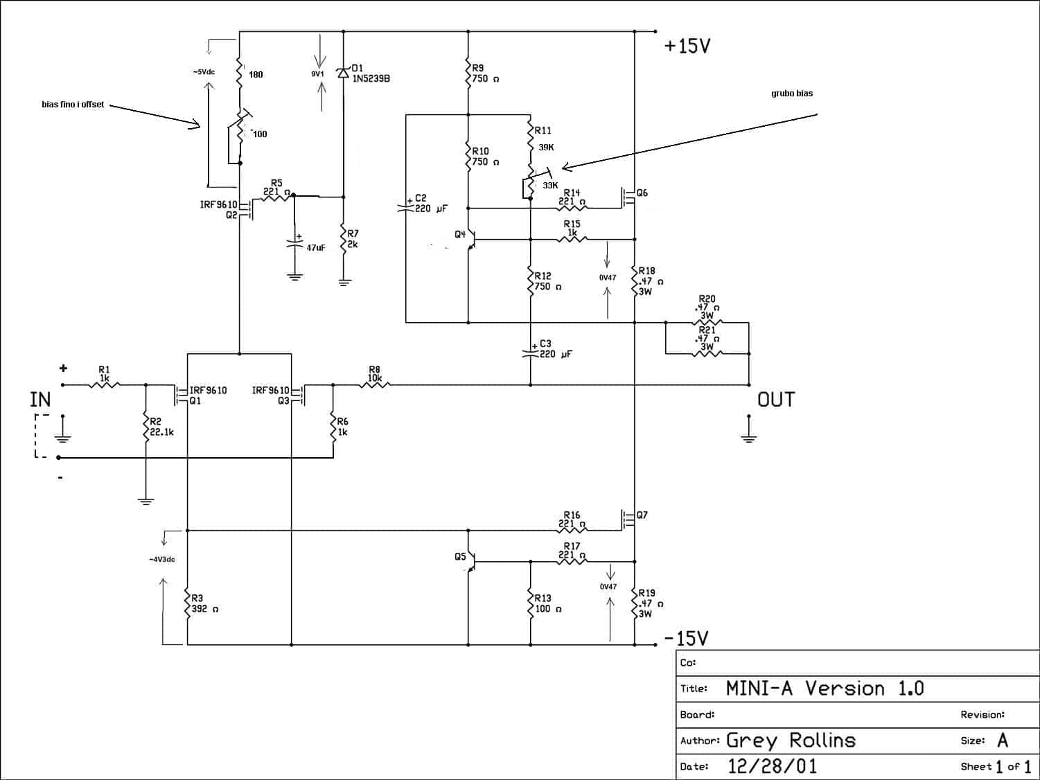

post-2-065111100 1276349960_thumb.jpg kasnije cu da ti editujem i nacrtam sta da promenisno - u medjuvremenu pogledaj pravu semu ;nisam siguran da se greske na KK semama nisu naemrno pojavile ?
sumljivo mi je da je 220uf kondenzator kod dif.para obrnut
too nije bitno - on ionako ne treba da vidi DCbitan ti je nedostajuci otpor u KK semisad cu ti editujem semu i uradi tako

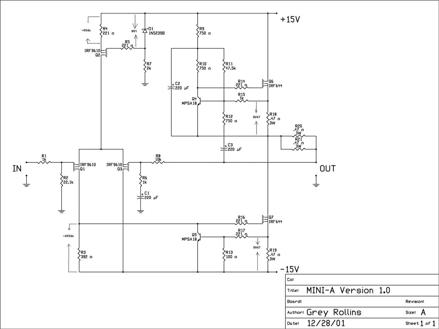

evo
edit - vidim sad da si postovao u medjuvremenu da radi

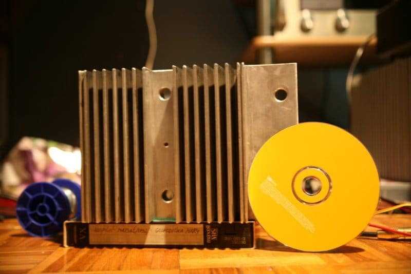

još jedno pitanje,stavio sam ovaj hladnjak za 2 tranzistora ali grije se ko lud,ruku mogu da imam gore 2-3 sekunde.Dali je normalno da se ovaj mini toliko grije ili da stavim po jedno rebro za svaki tranzistor?
stojeci na tom VHS-u i nema dotok vazduha od dole kako treba ;jes da su rebra slobodna , ali si mu zablokirao dovod vazduha sa jedne strane ;da se nalazi namontiran na kutiji - vazduh bi dolazio iz tog pravca ispod kutije i hladnjak bi bio ipak malo hladnijidaj nesto podataka - napon napajanja , mirna struja ;mozes dati i podatke - dimenzije hladnjaka , pa da pogledimo u nekom katalogu , mada je hand test najmerodavnijiinace - nije to bas tako scorching hot - najbitnije je da kad ga bude skutijao - napravis donji i gornji poklopac dovoljo provetrivim - da se ne prze elkovi i trafo bespotrebno
Napon napajanja je oko 16v,mirna struja-neznam :)(gde to da mjerim?),visina 16 cm,širina 18,dubina 5 cm.....stavio sam iz kazete i pustio da vazduh ide od dole do gore i još se grije,rebro ima posle sat i po oko 70-75 stepeni od prilike.Razmišljam da bi stavio za svaki tranzistor po jedan ovakav hladnjak i napravio odvojeno napajanje.
onda stavi na dva hladnjaka- za DC offset pomaze ako su termicki spregnuti - stavis neki AL ili Cu chunk da povezuje oba hladnjaka , te na njega montiras mosfetepad napona na source otporu , onda Kirhof I=U/R
Mirna struja - Izmeri napon na R18 ili na R19, pa podelis sa otporom...Omov Zakon.

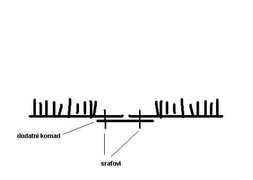

sto se tice termickog sprezanja - sad vidim i taj I deo na hladnjaku - dovoljno da ih priblizis jedan do drugog i da na njih zajedno zavrnes komad Al debljine 4-5mm

Znači kristjanova shema ima veči bias (o,33r umjesto 0,47r) i zato se više greje.ako stavim 047r bilo bi bolje? struja na s otporniku je 0,63v znači struja je 1,9A .
