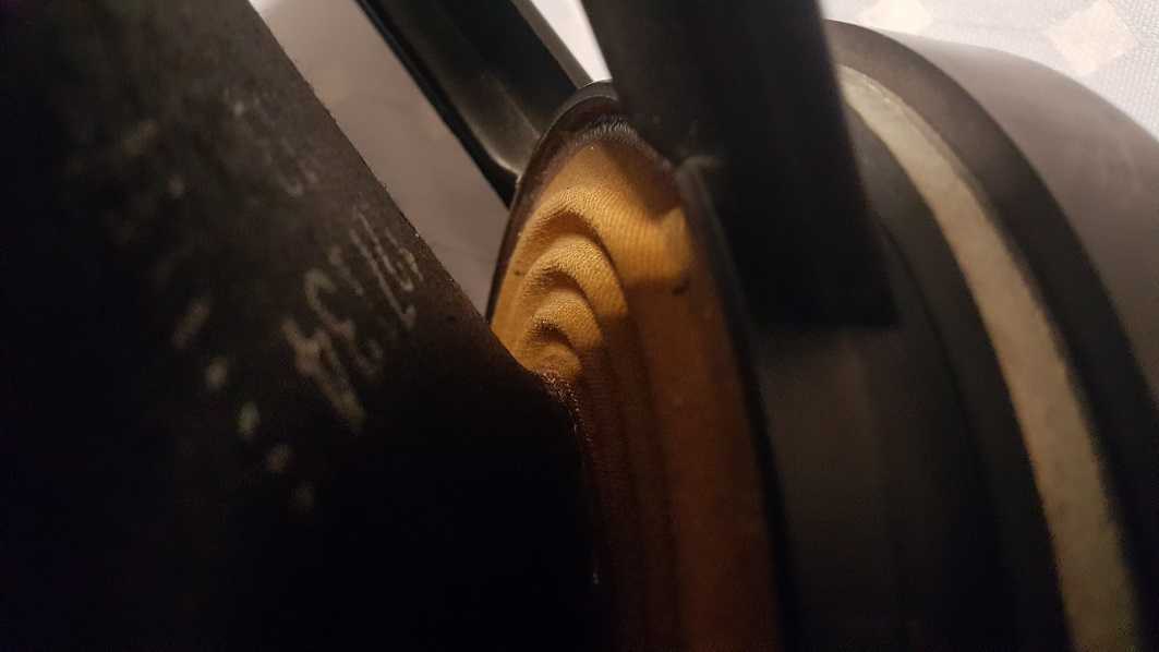

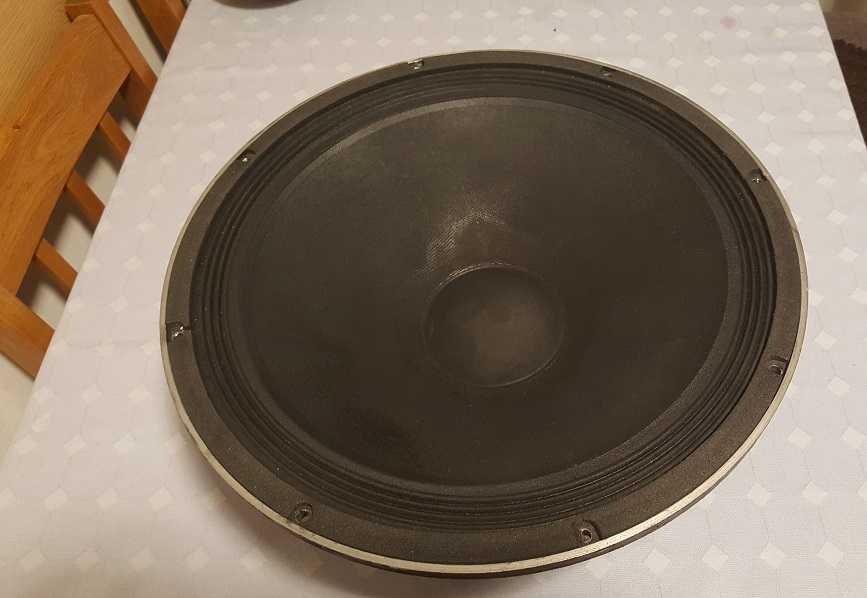

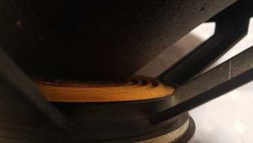

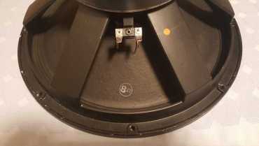

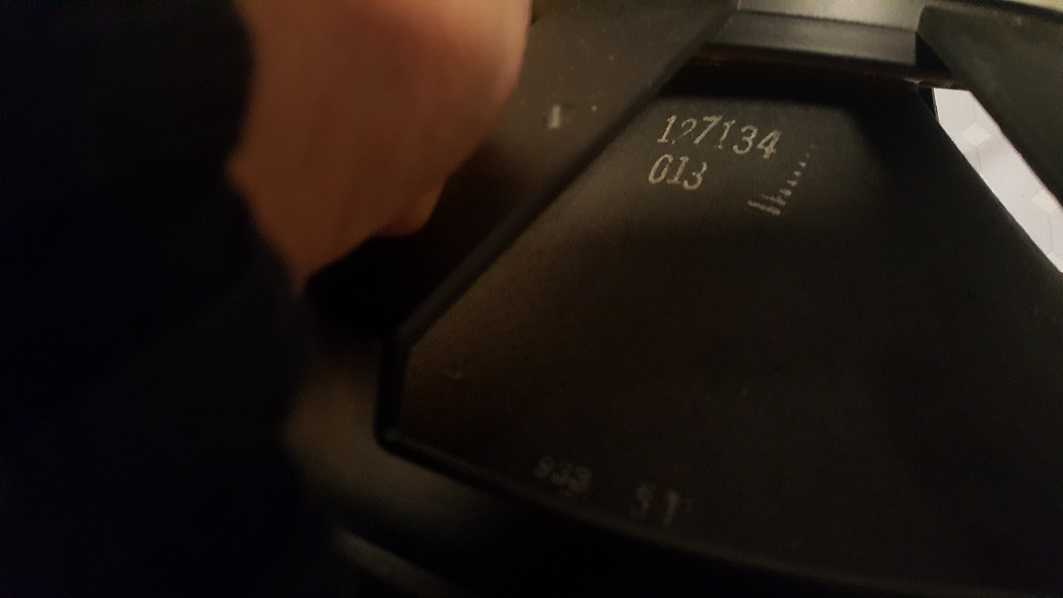

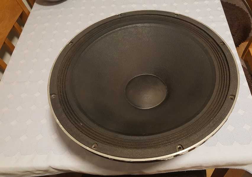

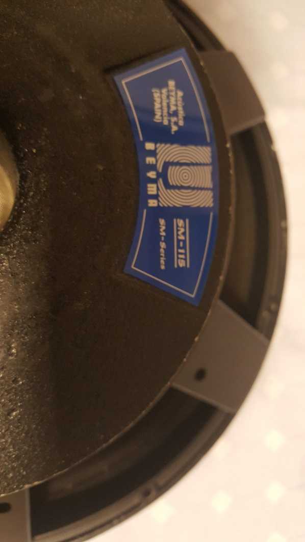

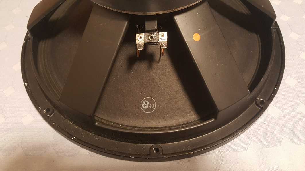

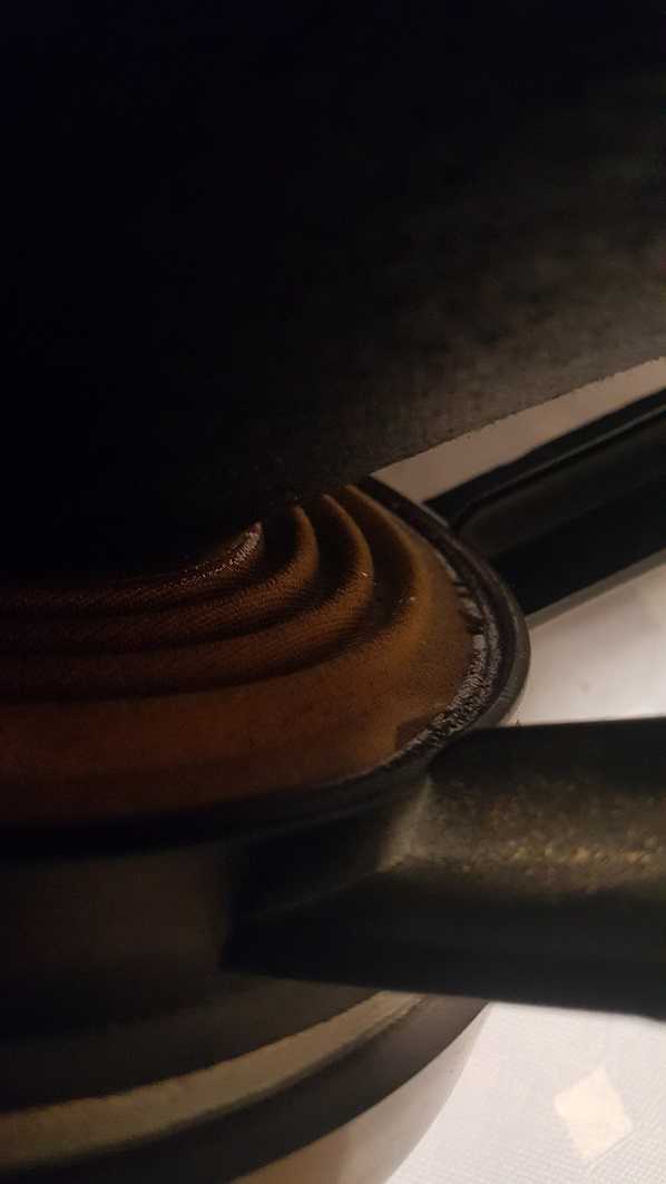

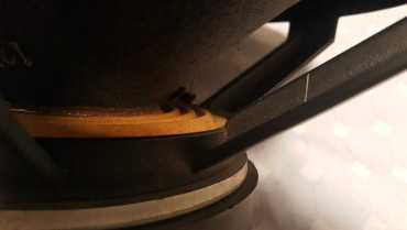

LightMatic Napisano Novembar 25, 2025 Autor #12 Napisano Novembar 25, 2025 (izmenjeno) Eto i slika. Slikano je mojim antičkim mobitelom jer nemam ništa bolje trenutno pri ruci. Izmenjeno Novembar 25, 2025 od LightMatic
Zen Mod Napisano Novembar 25, 2025 #13 Napisano Novembar 25, 2025 ponovi sutra slike, po danu, uz prozor

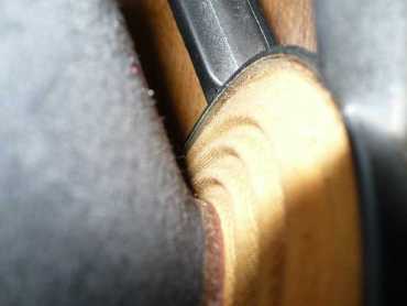

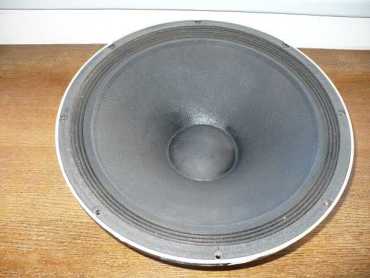

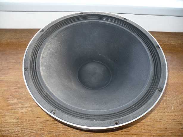

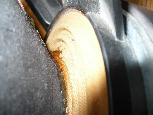

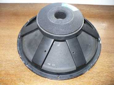

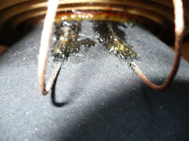

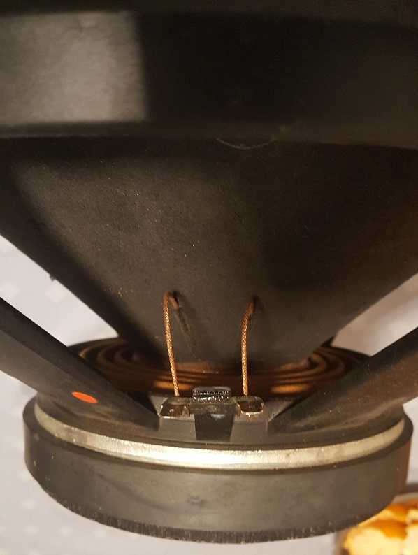

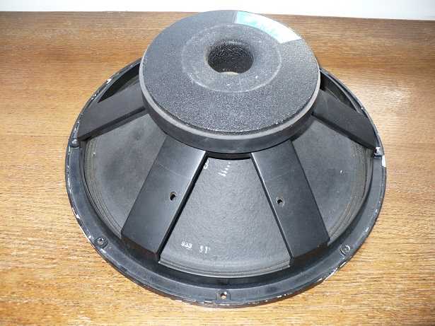

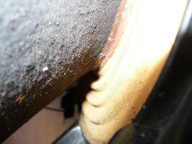

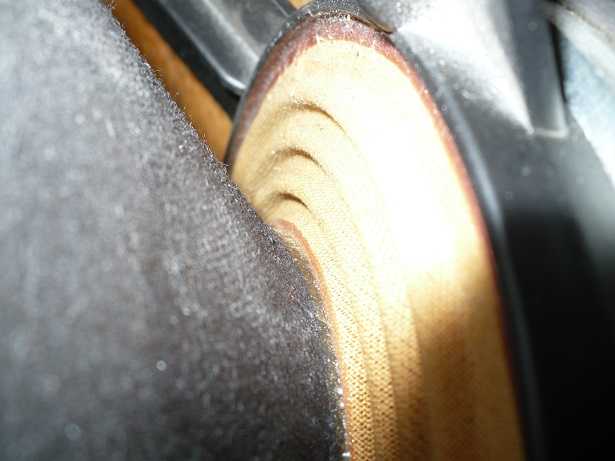

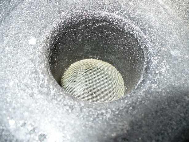

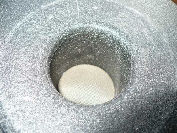

LightMatic Napisano Novembar 26, 2025 Autor #16 Napisano Novembar 26, 2025 (izmenjeno) Maloprije sam uhvatio malo sunca da uslikam sa foto ap. ali ipak mi je trebao blic, jer je oblačno skoro cijeli dan. Nadam se da će ove biti bolje. Prvo sam slikao ovoga "sumnjivijeg". Izmenjeno Novembar 26, 2025 od LightMatic

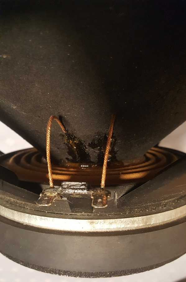

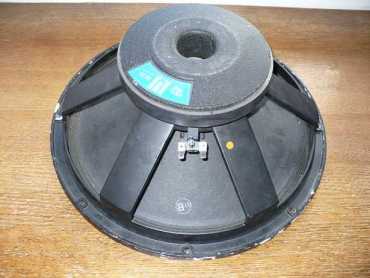

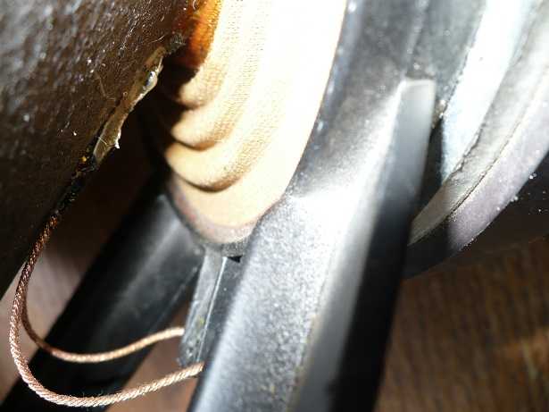

LightMatic Napisano Novembar 26, 2025 Autor #17 Napisano Novembar 26, 2025 Pardon, fali jedna od prvog basa, evo je ovdje u prilogu.

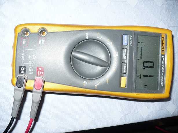

Zen Mod Napisano Novembar 26, 2025 #18 Napisano Novembar 26, 2025 bice da je taj prvi motan vidi se nefabricki dvokomponentni i oko pletenica i oko centratora izmeri korektnim ommetrom oba i napisi ovde izmeri i koliko ti pokazuje pipalica na pipalicu, da znamo oceniti ommetar ...... LightMatic je reagovao/la na ovo 1
LightMatic Napisano Novembar 26, 2025 Autor #19 Napisano Novembar 26, 2025 I meni je izgledalo da je rađen prvi ali isto oba stružu na ruke, a u radu nema anomalija nijedan......To ću sutra, trebam sa posla ponijeti Fluke-e pa ću mjeriti. Nakratko Fluke mjeri 0.2ohm-a. Ovdje u stanu imam onog Mastech uni, on nije baš mjerodavan.

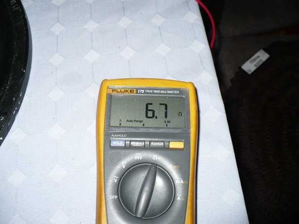

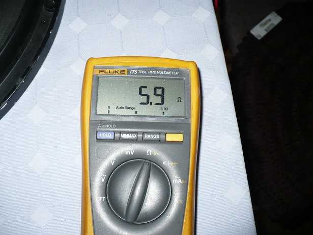

LightMatic Napisano Novembar 27, 2025 Autor #20 Napisano Novembar 27, 2025 Eh, 'aj'mo, nastavak: 1. slika = pipalice multimetra na kratko spojene; 2. = otpor namotaja "sumnjivijeg" drivera; 3. = otpor namotaja "nevinijeg" drivera.
Zen Mod Napisano Novembar 27, 2025 #21 Napisano Novembar 27, 2025 vrati ako mozes ako si dobio uveravanja da nije motano, onda te je slagao LightMatic je reagovao/la na ovo 1
