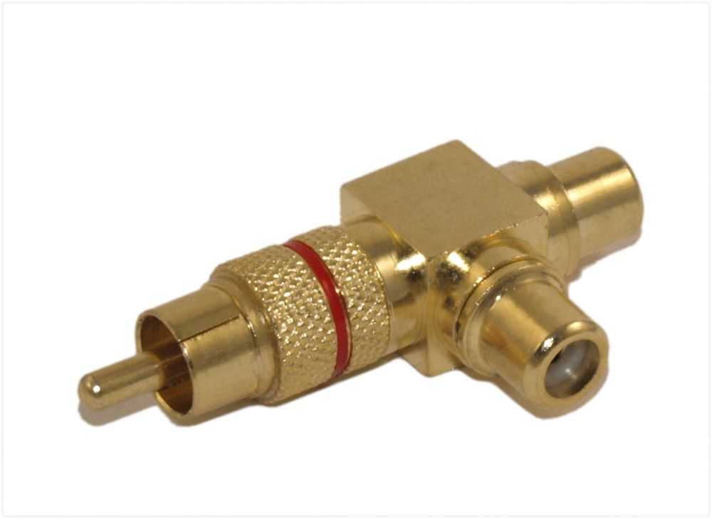

Aoxomoxoa Napisano Maj 10, 2024 #1 Napisano Maj 10, 2024 Posedujem Rega phono mm3 sa kapacitetom od 100pF. Voleo bih da imam mogucnost izbora: 0pF,100pF,220pF,320pF. Da li je moguce naraviti samo takav selektor da ide uz Regu?
Woland Napisano Maj 11, 2024 #2 Napisano Maj 11, 2024 najjednostavnije je sa piggyback RCA splitterom, u jedan ulaz ide gramofonski RCA, u drugom se menjaju kapacitivnosti lemljenjem odgovarajućih vrednosti u RCA konektore https://www.mycablemart.com/store/cart.php?m=product_detail&p=5986 shonne, krca44, paja959 and 1 član je reagovao/la na ovo 1 3
Aoxomoxoa Napisano Maj 11, 2024 Autor #3 Napisano Maj 11, 2024 Gde ide spliter? 1.na ulaz u phono amp 2.na izlaz phohoampa 3.na ulaz u pojacalo Kako se ponasa sa onih 100pF u phonoampu ako stavim na 0pF?

Zen Mod Napisano Maj 11, 2024 #6 Napisano Maj 11, 2024 kapacitivnost (ukupna) na ulazu phono preampa je jedna stvar, vazna kad koristis MM head kapacitivnost kabela spojenog na izlaz phono preampa je sasvim druga stvar sta je tema, ovaj put?

Zen Mod Napisano Maj 11, 2024 #8 Napisano Maj 11, 2024 19 hours ago, Aoxomoxoa said: Posedujem Rega phono mm3 sa kapacitetom od 100pF. bez intervencije u samom uredjaju (demontaza postojeceg konda), prakticno mozes samo da dodajes za probu tako kako ti je W. pokazao, a za definitivnu postavku - moze da se zalemi pF direktno u RCA na kraju phono kabela koji bodes u uredjaj ....... moze i da ostane skalamerija od probe itd LightMatic je reagovao/la na ovo 1
krca44 Napisano Maj 11, 2024 #9 Napisano Maj 11, 2024 (izmenjeno) pre 2 časa, Aoxomoxoa reče Gde ide spliter? 1.na ulaz u phono amp Na ulaz pre 2 časa, Aoxomoxoa reče Kako se ponasa sa onih 100pF u phonoampu ako stavim na 0pF? Ostaje ti i dalje 100pF jerbo nisi nista oduzeo tj. ulazni stepen ima kapacitet od 100pF. Da bi uopste imao mogucnost "0 pF" - moras odlemiti 100pF u samom preampu ( ili koliki god bio taj ulazni opteretni kondenzator ) - i kad to uradis i dalje ce ulazni stepen imati neki kapacitet od konektora, kabla do pcb i samog operacionog pojacivaca ). pre 15 minuta, Aoxomoxoa reče P.S. Ja ne cujem preko 12KHz,a smetaju mi visoki (vristeci) tonovi? Zvucnica otprilike vidi zbir kapaciteta zice u rucki, interkonekt kabla i ulaznog stepena phono preampa. Sta kaze Ortofon za tvoju zvucnicu, koja je njihova preporuka za opterecenje u pF ? Msm lako je dodati ali nije lako oduzeti, za tako nesto se mora otvoriti preamp ili u najmanju ruku probati drugaciji interkonekt sa manjim kapacitetom pri cemu ne menjas vise samo kapacitet. P.S. Pisali u isto vreme, Zen je lepo sazeo. Izmenjeno Maj 11, 2024 od krca44 LightMatic je reagovao/la na ovo 1

paja959 Napisano Maj 12, 2024 #18 Napisano Maj 12, 2024 (izmenjeno) "Probati pF raznih vrednosti,da vidim koja najvise prija 2MBlack...jerbo mi nesto nedostaje." vidi malo ovde: Ortofon 2M Black - frequency response charts | Steve Hoffman Music Forums Izmenjeno Maj 12, 2024 od paja959
paja959 Napisano Maj 12, 2024 #19 Napisano Maj 12, 2024 (izmenjeno) 13 hours ago, revox said: koje je ovo pretpojacalo/integralac,gde imas ovako veliki fudbalski teren za ove egzibicije ?...msm pitam ono iz radozalosti...koristim T razdelnik sto je @Woland dao kao opciju,pa stekam u to RCA konektor sa dodatnim zalemljenim X pF-om..........Shure V15/III trazi neke "dodatne egzibicije" oko pF optercenja.....i T razdelnik,i RCA stekeri (Switchcaft),siguran sam (u)nose neke svoje "sonicne" pecate u celu pricu,i matematiku.. Izmenjeno Maj 12, 2024 od paja959
