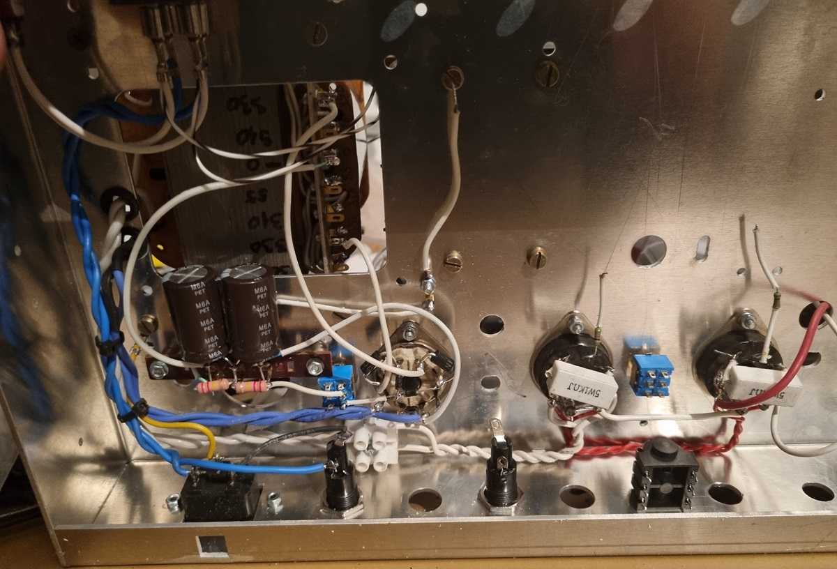

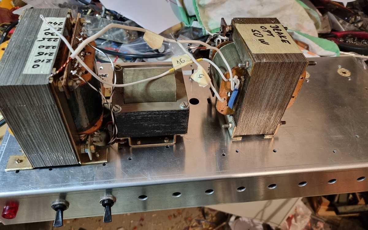

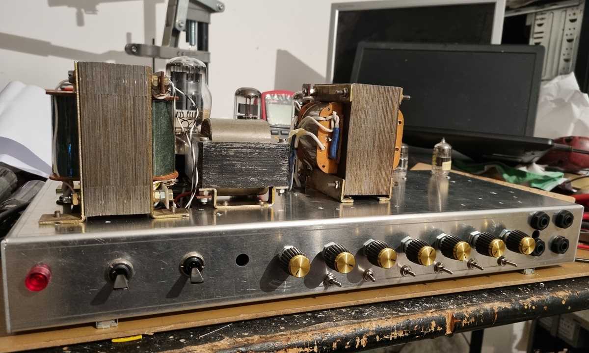

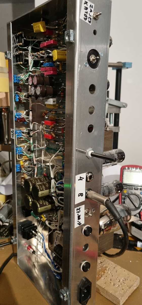

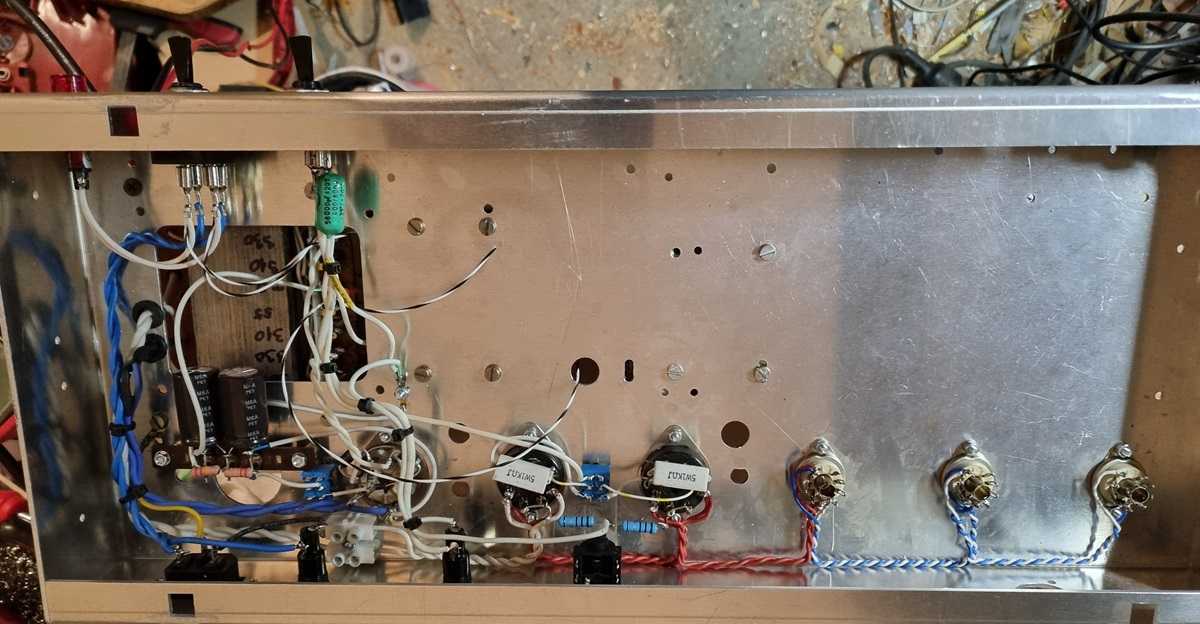

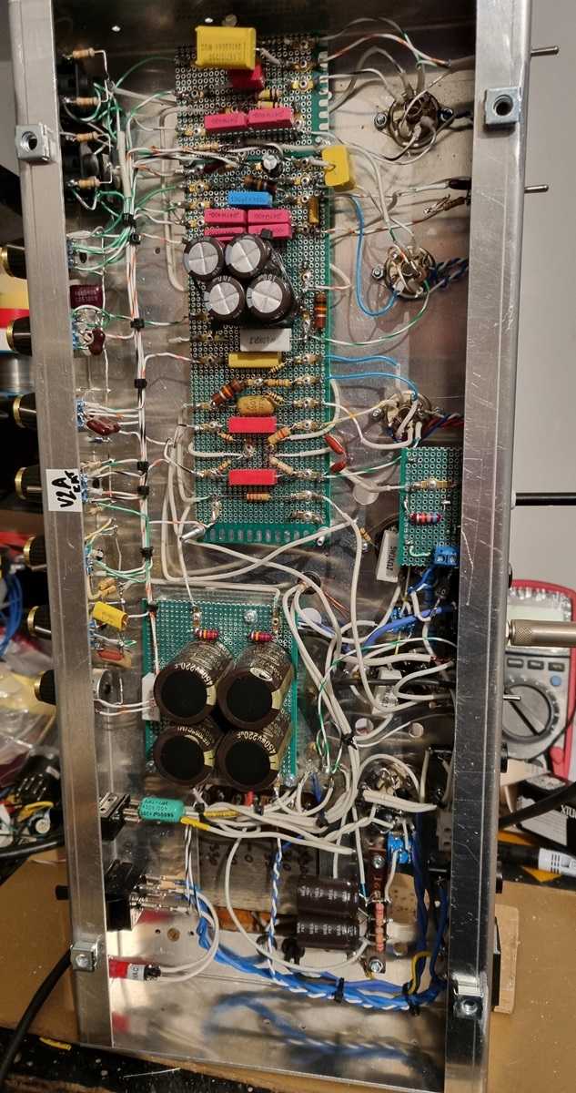

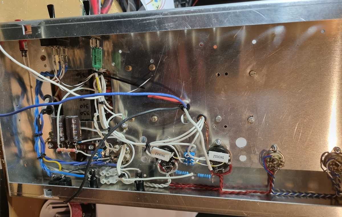

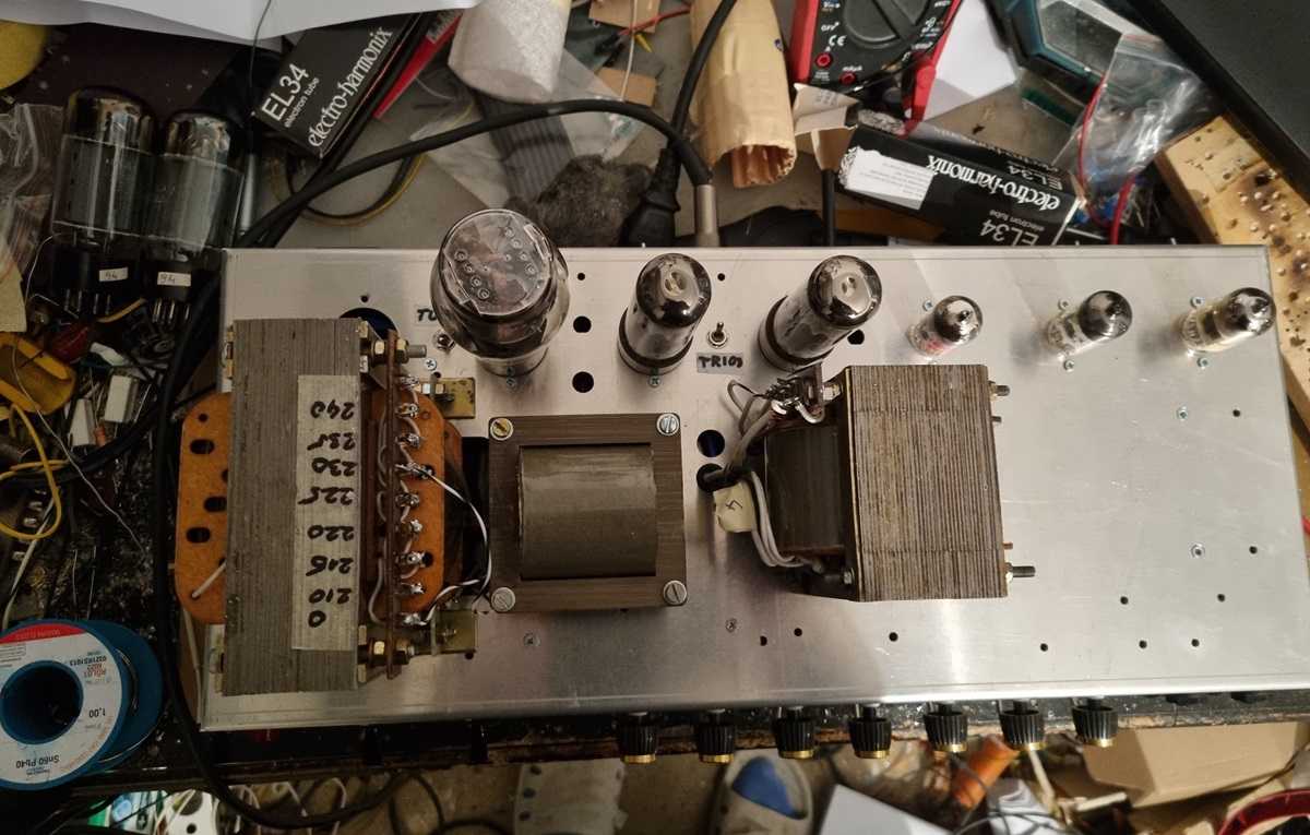

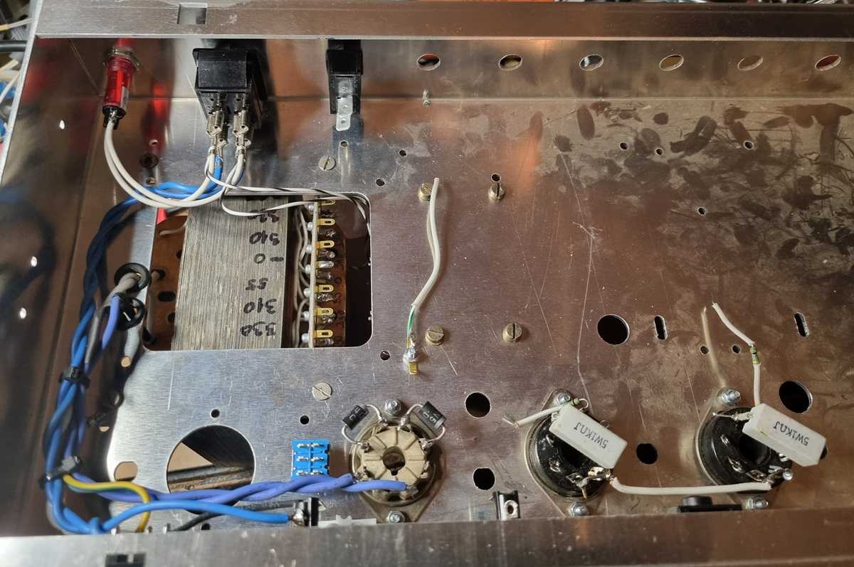

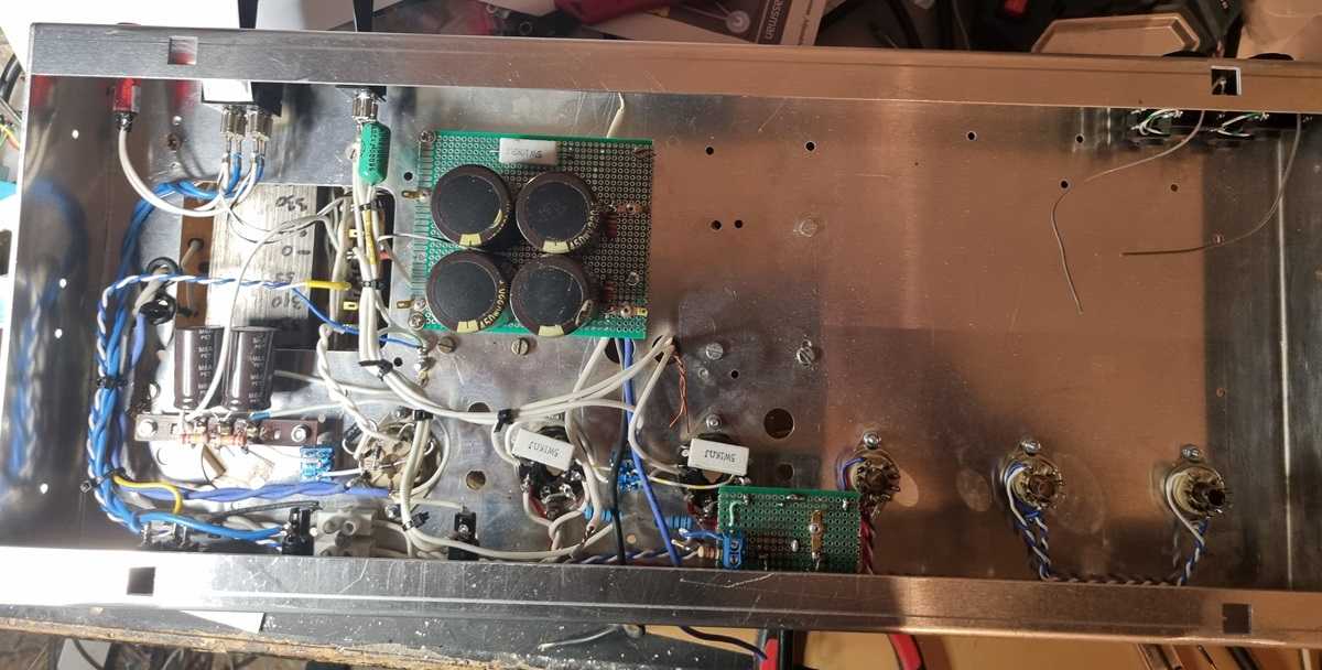

djmilicic Napisano Januar 13, 2024 #1 Napisano Januar 13, 2024 U novu godinu sa novim projektom – Ceriatone Plexi 51 All Access. Doduše, malo se koristila iskustva modifikacije Fender 5F6A Bassman pojačala. Puno HVALA @neskor za pomoć oko konstrukcije i nabavke šasije i delova. Pojačalo će terati dva H-H gitarska 12" zvučnika (HVALA @Superhik). Takođe, zahvaljujem i @BANAT na savetima. Sličice su poređane hronološki kako se popunjavala šasija. Sada da se nabavi i tanbura pa da se nervira komšiluk. Aleks, Beli_Ninja, krca44 and 7 ostalih je reagovao/la na ovo 3 6 1
