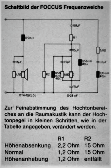

Dumus Napisano Jul 20, 2023 #1 Napisano Jul 20, 2023 Evo ovako, stajaše ovi zvučnici jedno 20-tak god. čekajući neko bolje vreme, danas sutra evo sledeće nedelje i gle čuda prođoše godine očas . Naime tada su bili pazareni (17W75 x 2 kom. + D28/2 x 1kom.) u nameri da se radi centralni zvučnik za HT (nešto kao Audience 122c ili Gemini u samogradnji). E u međuvremenu ljubi ga majka poraste i gle čuda oće i on da ima svoje zvučnike. Pa reših da krenem u samogradnju Foccus (17W75XL + D28/2 ) . E sad pošto mi fali druga 28-ica. a ja uspeo da nađem Scanspeak D2606-922000 (2 kom.) Moje molba je u vezi skretnice . Za bas (koji je 8 oma) će najverovatnije ostati šema od Foccusa, pitanje je kako da uradim za Scanspeak tj. na kolko da se reže (pošto je on 6 oma) . P.S. Foccus je izabran i iz raloga što mu je bas reflex sa prednje strane ( 3 cm ). A cela kutija je š190 x v375 x d240 sa medijapanom 22 . d2606-922000.pdf
NIXIE Napisano Jul 21, 2023 #2 Napisano Jul 21, 2023 (izmenjeno) Nisam baš uveren da D2606 može da zameni D28/2 sa tom skretnicom prvog reda. Dayton DC28F-8 bi možda bio bolji izbor, makar vizuelno, isti je ko D28, impedansa 8oma. Inače, za probu dodaj 1,8 ili 2,2 oma ispred visokotonca, a posle se igraj sa L padom 2,2/15 i rednim kondenzatorom. Ja bih izbacio i sve elemente za korekciju faze, dovoljno je malo nagnuti unazad zvučnik. Dva redna kondenzatora 15uF i još jedan od 6,8uF plus kalemovi nisu dobra ideja nikako, a i košta to dosta. Za taj zvučnik je predviđen 17W75XL - 4oma, da li imaš taj ili običan 17W75 bez kalote? Možda je najbolje uraditi potpuno novu skretnicu 2/3 reda, one obično odgovaraju za ravnu ploču. Ili uraditi nagib prednje ploče ili stepenik pa skretnicu 2/2reda. Skretnica prvog reda maltretita visokotonac baš puno (nek je i Dynaudio), čuje se kad se pojača. Izmenjeno Jul 21, 2023 od NIXIE
Dumus Napisano Jul 21, 2023 Autor #3 Napisano Jul 21, 2023 Pa jes to si upravu za skretnicu za visokotonac od Focusa. Ucinila mi se prekomplikovana , a i preskupa. E sad problem je sto imam obican 17W75 (bez kalote) . Razmisljam i o onoj kopiji 28 od Kineza ? U svakom slucaju ne znam sta da radim .

NIXIE Napisano Jul 21, 2023 #6 Napisano Jul 21, 2023 Ja sam mislio na onaj SS visokotonac, teško će proći sa prvog reda skretnicom i tim niskim rezom. Zato barem drugog reda rez za njega.

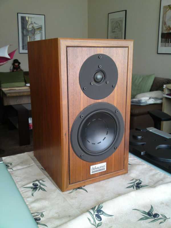

Dumus Napisano Jul 21, 2023 Autor #13 Napisano Jul 21, 2023 Zahvaljujuci gosn Brki , bacih se u malo bolje istrazivanje i gle nove nade : Dynaudio Special One , Dimensions: 220 x 400 x 280 mm (W x H x D) Ako neko ima podatke o skretnici i jos necemu , molio bih . P.S. Jel da menjamo naslov posta u Special One ? Beli_Ninja je reagovao/la na ovo 1
Dumus Napisano Jul 22, 2023 Autor #14 Napisano Jul 22, 2023 Kazu da je rez na 2500 Hz. Dynaudio Special One Speaker (Dec. 1990) WWW.GAMMAELECTRONICS.XYZ
NIXIE Napisano Jul 24, 2023 #15 Napisano Jul 24, 2023 Gledajući datasheet, 2k5 je previsoko, 2k najviše. Pri tome zbog oštrog pada basića koji je praktično mrtav iznad 3k, skretnica na visokotoncu treba da bude barem 3 reda da se dobije koliko-toliko ravan FR opseg u zoni reza, a na 17W prvog reda sa kompenzacijom impedanse. Ako se koristi D2606-922000 to i mora tako jer mu je rezonantna frekvencija 850Hz, a merenje će verovatno pokazati i više od toga.

чика-Брка Napisano Jul 24, 2023 #19 Napisano Jul 24, 2023 inace se slazem sa mojim blizancem Nixijem. 18 dB na visoki obavezno, za bas 6 dB sa zobelom, recimo. nema ni filozofije ni mambo dzambo.

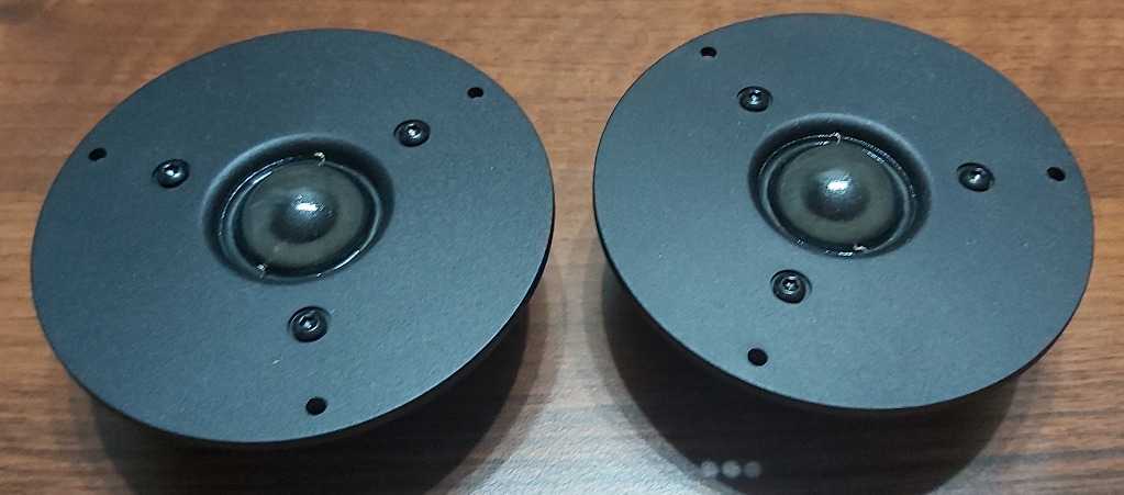

NIXIE Napisano Jul 24, 2023 #20 Napisano Jul 24, 2023 Ako nisu kupljeni visokotonci, sad je prilika da se probaju oni Kineski 28mm. Pa da mi javite kako vam se sviđaju.
NIXIE Napisano Jul 25, 2023 #22 Napisano Jul 25, 2023 (izmenjeno) Realno sa ovim ne možeš da pogrešiš, a i vizuelno se uklapa jer je skoro isti kao D28/2. Order the Dayton Audio DC28FS-8 tweeter WWW.SOUNDIMPORTS.EU Buy the DC28FS-8 at SoundImports ✓ Same day shipping ✓ Low shipping rates Izmenjeno Jul 25, 2023 od NIXIE
