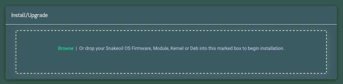

Da li bih neki od tih fajlova mogao samo da prevučem u onaj instalacioni prozor u okviru SnakeOil-a?
Jedino što ima više varijanti 5.36 različitih veličina, pa ne znam koja je koja. :)

Nego kucali smo u isto vreme, šta kažeš na neki od ovih .deb fajlova iz gornjeg posta? :)
