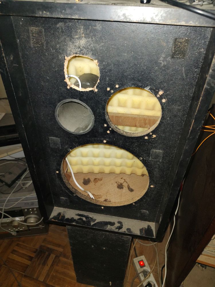

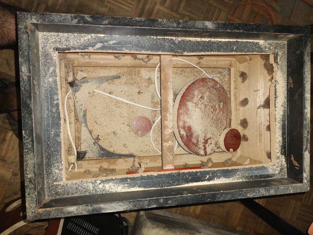

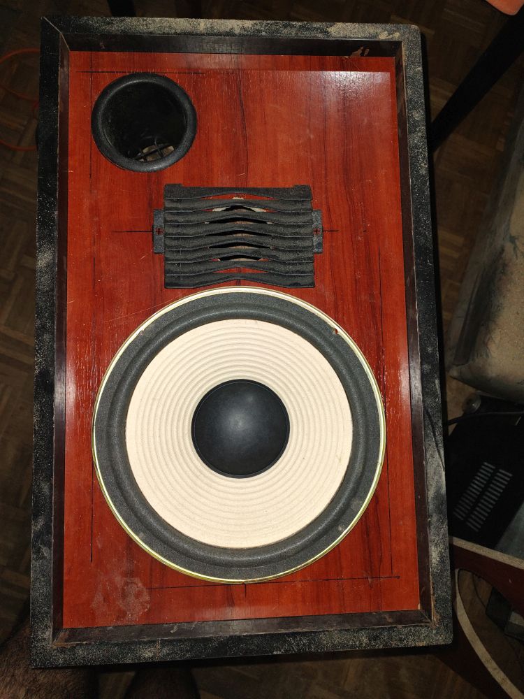

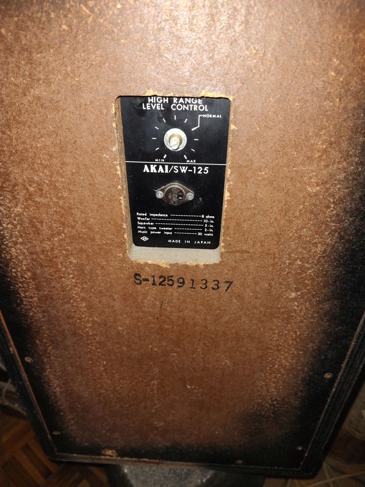

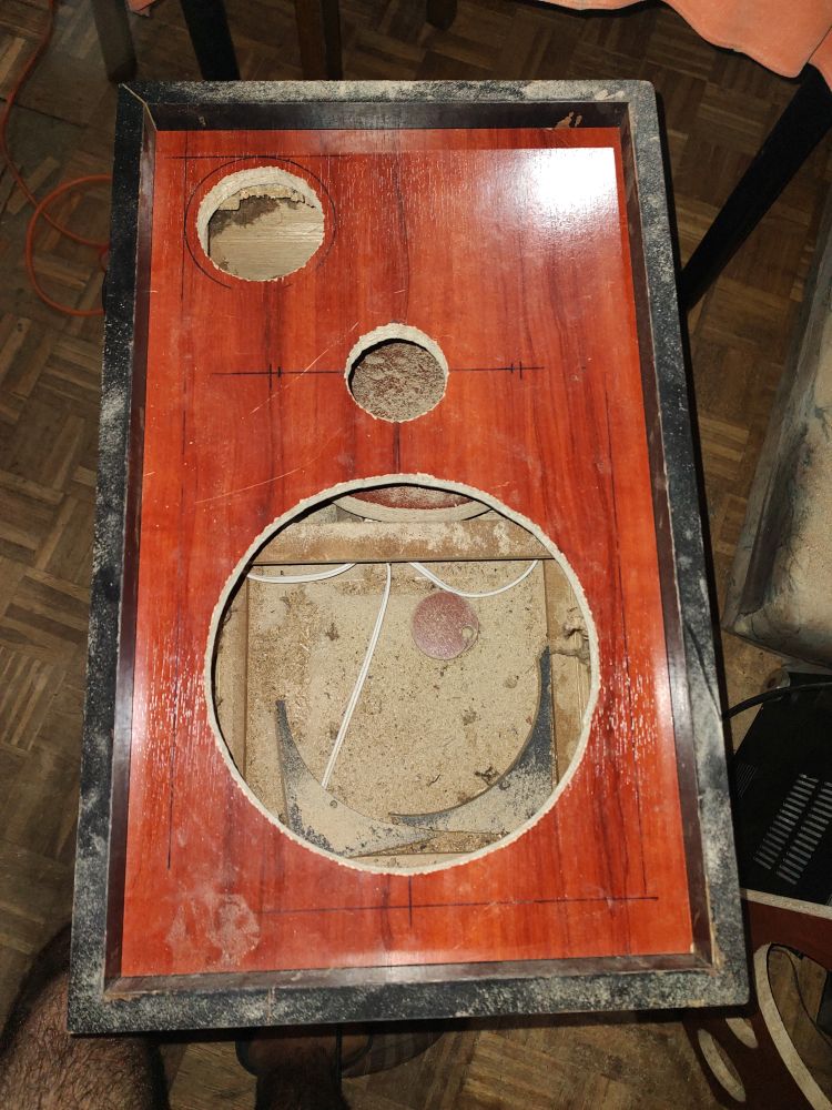

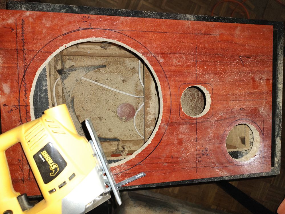

чика-Брка Napisano Decembar 29, 2022 #1 Napisano Decembar 29, 2022 imao sam nekad davno predivne i predobro zvucece Sansui zvucnike. koji bese tacno model, jebem li ga, a nije ni od presudnog znacaja. sasvim slucajno nabavim kabinete od Sansui SW125. trosistemci sa minimalnom skretnicom i potom za stelovanje visokog. (koji ne radi, al cu da kupim druge, nisu skupi jer su 5W). drajveri su poodavno prodati, ostali samo kabineti. drajvere (Sansui) sam nabavio sasvim slucajno, u nekoj tange-frange. bas - 10 inca extended range, beo ko dusa, bez flekica (zato ih i uze), iako se ne palim na bele drajvere. tweeteri su papirni, naravno, da bi bila stara prica. dosta dugo sam ih slusao u gorepomenutim kabinetima, zvucnici uopste ne zamaraju, veoma su prijatni za dugo slusanje (kad radim nesto, na primer). ali bilo ruzno za videti - 2-sistemci, a imaju 5 inca srednji za ukras (da zapusi rupu). plus im je sto su veoma efikasni i vrlo lako pokretljivi, tako da na single end-u 4P1L ima bas neke lepe magije, sve je tu, ali nema histerije. sve lepo radi, od ozbiljne muzike do talamaske. mana im je relativno mala snaga, oko 25W, ali nema ljubavi bez bola. pre neki dan mi pade napamet ideja da bi mogao da ih ulepsam. na tweeter-e ce ici acoustic lens, kao sto je isao na nesecam se koji model Sansui zvucnika koje sam imao pre jebemliga kad. evo, seo da popijem kafu i odmorim malo, jer sam gola voda od znoja. nastavak sledi. Vix, Brijac, John Coltrane and 3 ostalih je reagovao/la na ovo 5 1

чика-Брка Napisano Decembar 29, 2022 Autor #3 Napisano Decembar 29, 2022 meni nikad nije bila poenta da napravim nesto $$$, nego da napravim nesto sto ce da mi prija i da uzivam u tom. $$$ ne garantuje uspeh pod obavezno. banalan primer - skretnica za ove zvucnike. najprostija, 6/6 dB. kalem na bas i kond na visoki - i nista vise. mozda ugradim pot za visoke, a mozda i ne. kad vidim kako se ljudi muce i prave skretnice sa milion delova, muka me uhvati. shonne, Vix and LightMatic je reagovao/la na ovo 2 1

чика-Брка Napisano Decembar 29, 2022 Autor #6 Napisano Decembar 29, 2022 evo sad postujem vreme odmora, jer sam u zgradi. drugi kabinet cu da uradim kasnije popodne. do veceras ce biti oba zavrsena. pa onda prajmer i crna boja polumat ili mat. tako mi se svidja. mrezice mozda i ne, nema male dece. shonne, NIXIE and LightMatic je reagovao/la na ovo 3

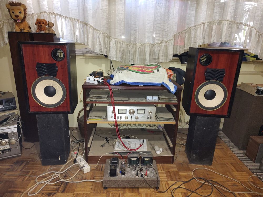

чика-Брка Napisano Decembar 30, 2022 Autor #7 Napisano Decembar 30, 2022 zavrsio, napokon. svire. Vix, LightMatic, djmilicic and 6 ostalih je reagovao/la na ovo 4 3 2
чика-Брка Napisano Decembar 30, 2022 Autor #9 Napisano Decembar 30, 2022 odlicno, svega ima, a ne zamara. mogu da se slusaju vazda. visoki su malo neobicniji zbog acoustic lens-a. nabolje, naravno. sa finisiranjem ne zurim, kad stignem, posle N.G. bitno je da mi lepo svire. Vix, shonne, mrcelavi and 3 ostalih je reagovao/la na ovo 3 3
