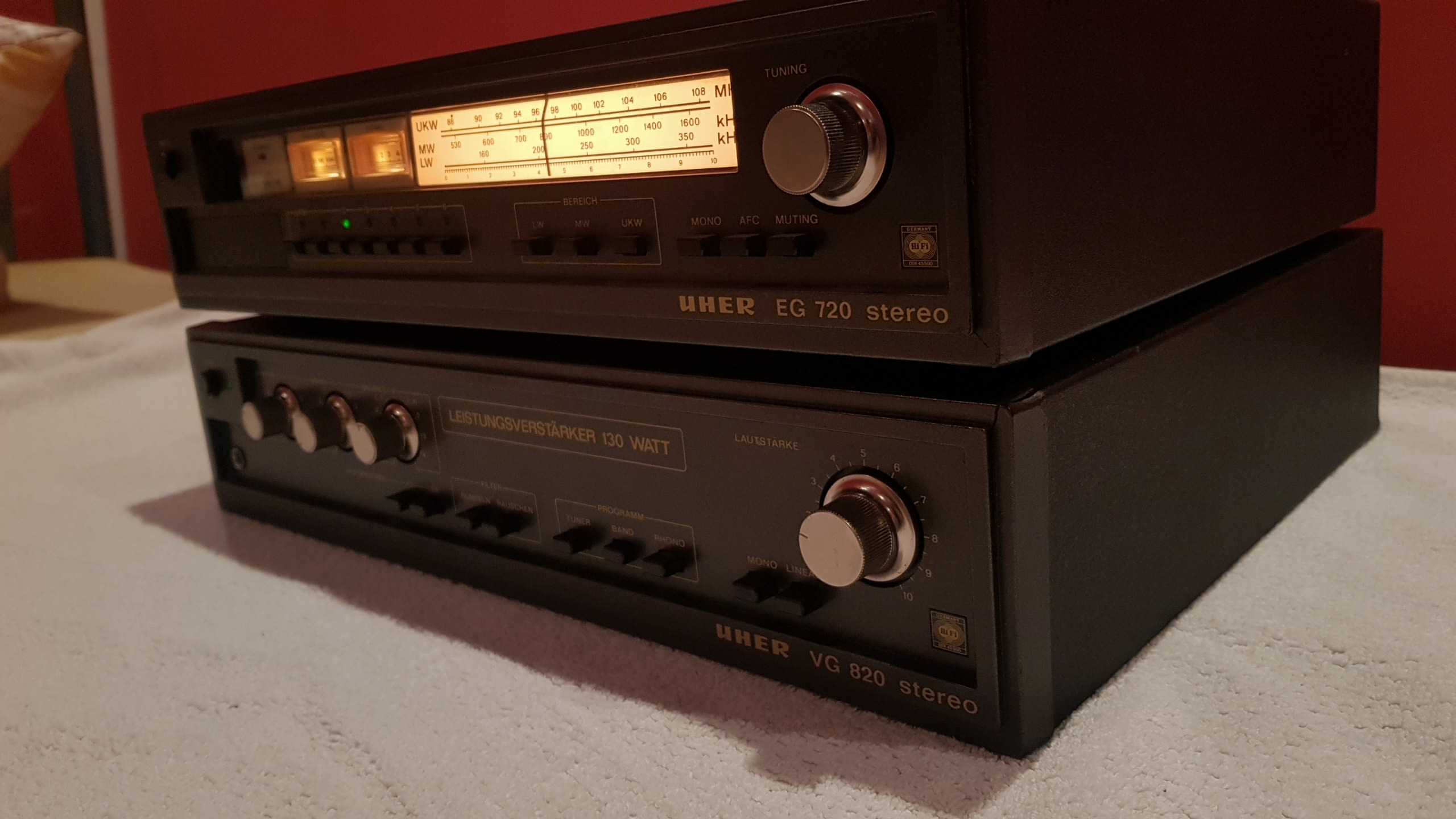

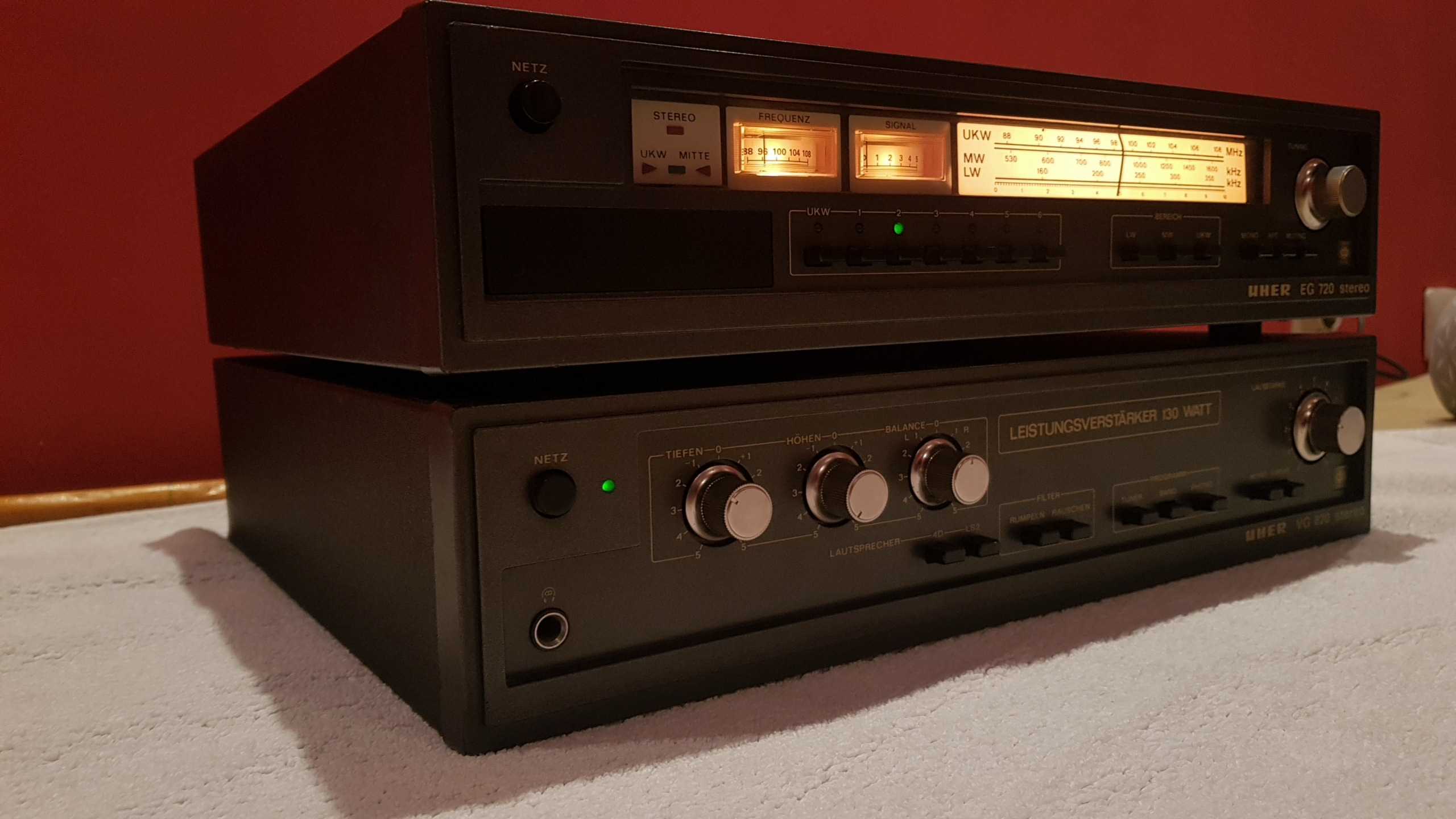

djuma89 Napisano Februar 21, 2022 Autor #90 Napisano Februar 21, 2022 (izmenjeno) Zamenio sam iz prethodnog posta sa Wima. Ljudi moji probao sam upredni test sa Radio akustikom, Uher bar 5x bolje zvuči. Bas je lep popunjen i jak, kontrola boje odlično radi. Verujem da sa ovim tranzistorima bolje radi od orginala. Bas sam zadovoljan sa popravkom, dosta sam i naucio sto je prvenstveno bila i ideja. Hvala svima na pomoci. P.S. Evo slike na kraju, na slikama deluje da je skala svetlija ali uzivo su istog inteziteta. Verovatno telefon pravi vecu razliku. Izmenjeno Februar 21, 2022 od djuma89 vladd, NIXIE, Leonardo and 1 član je reagovao/la na ovo 3 1
