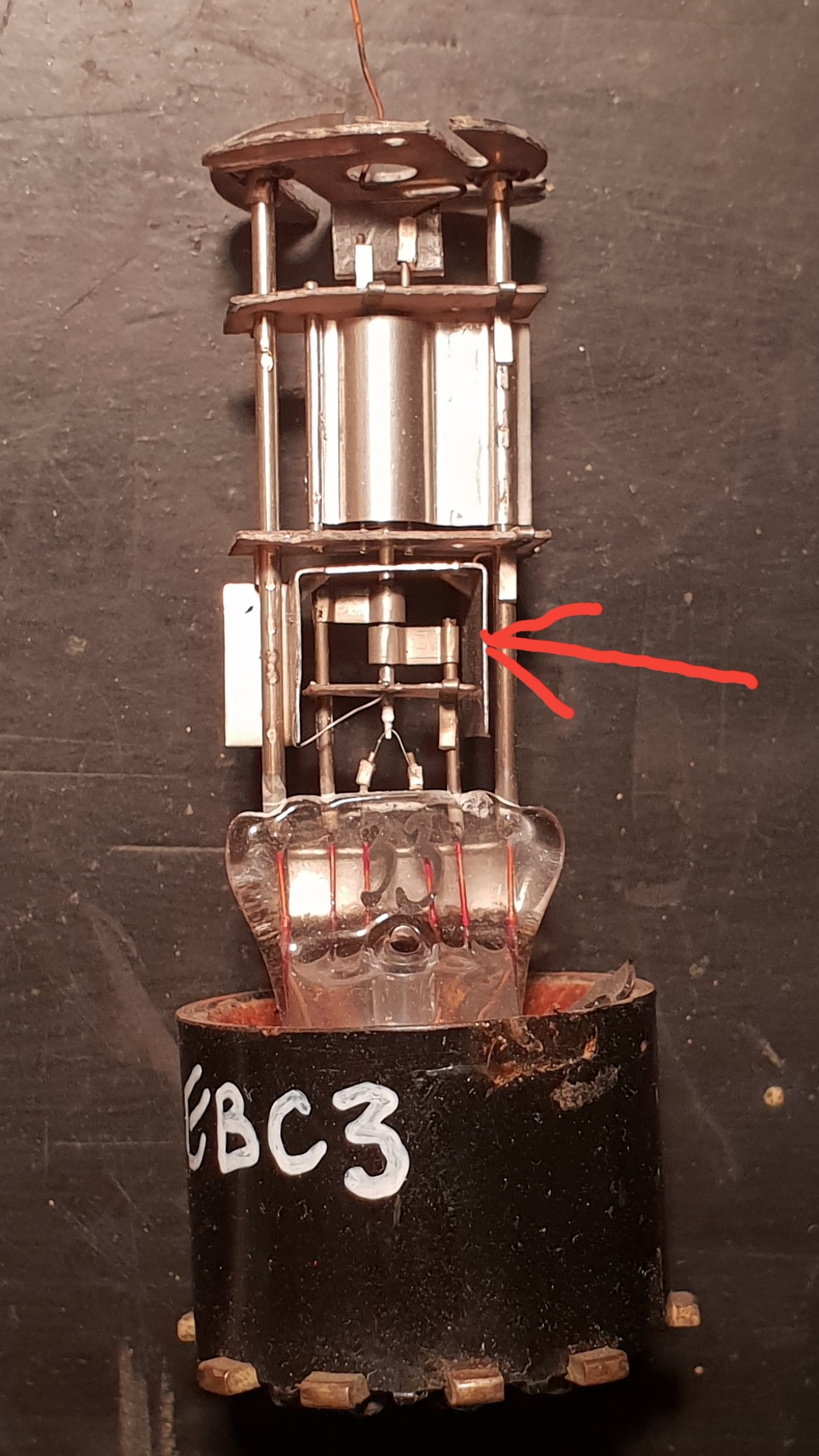

pozdrav!
pitanje/savjet: kako spojiti (ili ne) anode (i katode) dodatnih dioda u elektronkama sa vise elemenata (npr. EABC80, EBC3, EBL1....) kada se one ne koriste za audio/u pojacalima:
1) ostaviti nespojeno
2) spojiti s katodom (tvornicki spojeno u jednom iskrinom kontrolnom pojacalu)
3) spojiti s masom (prema philips shemi iz kataloga za ABC1)
ja spajam s katodom, u teoriji najmanji utjecaj na katodu tj. ostale elemente, evo trazim vase misljenje, pogotovo (k)ako je to netko radio u praksi...
unaprijed zahvaljujem

Moje misljenje je da ako je katoda na nekom pozitivnom prednaponu dobijenom automatski pomocu katodnog otpornika a cev radi u spoju sa zajednickom katodom (anode follower)onda je OK spojiti te anode dioda na masu jer ce one tako biti na nekom manjem negativnom potencijalu u odnosu na katodu i odbijace elektrone ,
ali ako cev radi u spoju sa zajednickom anodom (katode follower) onda treba spojiti anode tih dioda sa katodom jer je u tom slucaju sama katoda na mnogo vecem pozitivnom potencijalu , pa ako su anode dioda spojene na masu moze doci do unutrasnjeg preskakanja varnice (arking) ,
najneutralnije i najjednostavnije resenje je da te diode ne spojis sa nigde .
