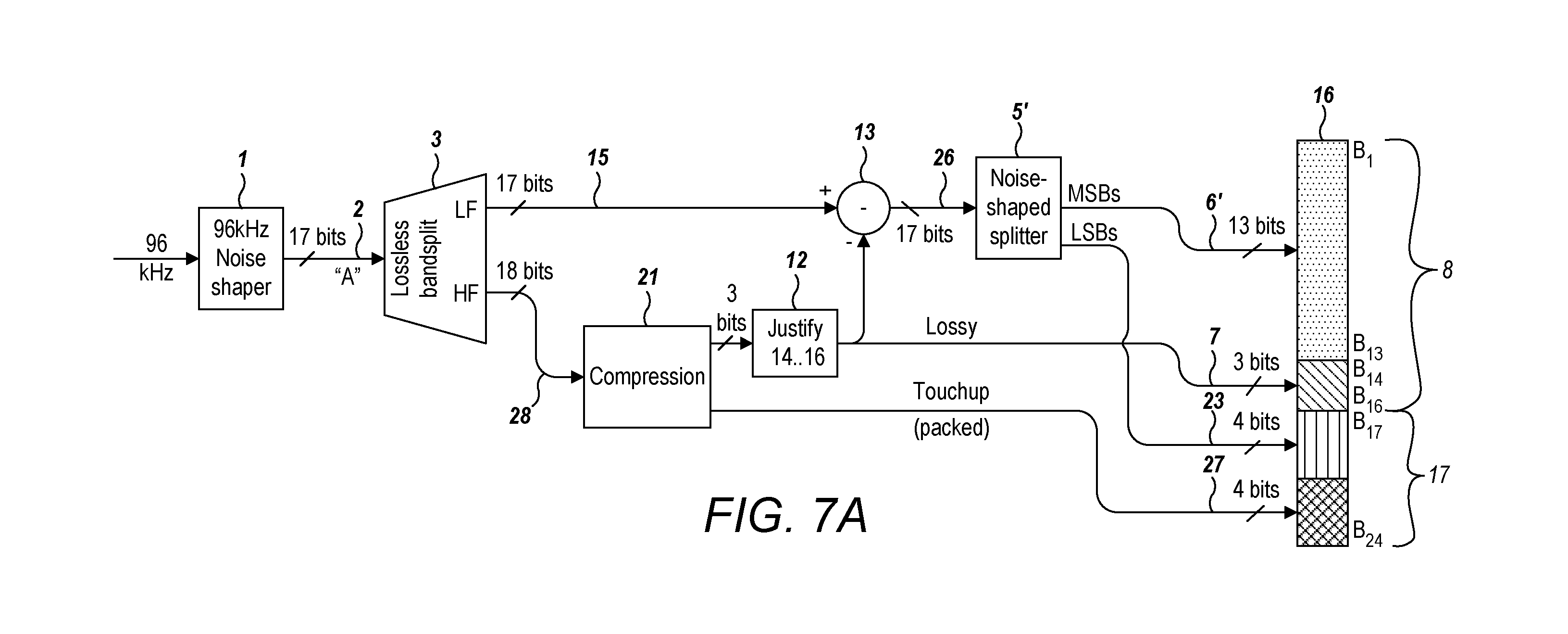

Mikorist Napisano April 17, 2021 #3 Napisano April 17, 2021 Nego ajde da se vratimo na temu.... Da li je MQA bolje od FLAC ? Bolji je FLAC Evo ga patent ovde https://patentscope.wipo.int/search/en/detail.jsf?docId=WO2013186561 MQA *(de)koder prikazan na slici 7A prihvata 24-bitni ulaz od 96 kHz. Ovaj 24-bitni ulaz se odmah smanjuje na 17 bita pomoću dimetera u obliku šuma (ovo je proces kvantizacije sa oštećenjima koji dodaje malo šuma iznad 20 kHz). Preostalih 17 bitova podeljeno je na visoko i niskofrekventne kanale. Podeljeni signal se prenosi kroz sistem kompresije sa gubicima koji je pojačan komprimovanim dodirnim kanalom. Nakon dekodiranja, obnavlja se verzija 17-bitnog signala bez gubitaka ili gotovo bez gubitaka. Imajte na umu da se originalni 24-bitni signal nikada ne obnavlja. MQA ne čuva izvorni 24-bitni signal bez gubitaka. Iz tog razloga MQA zaista nije sistem bez gubitaka odnosno lossless. Zovimo ga pseudo lossless. I tu je kraj priche. Ne treba dalji elaborat. zerowaf and Andrija je reagovao/la na ovo 2
