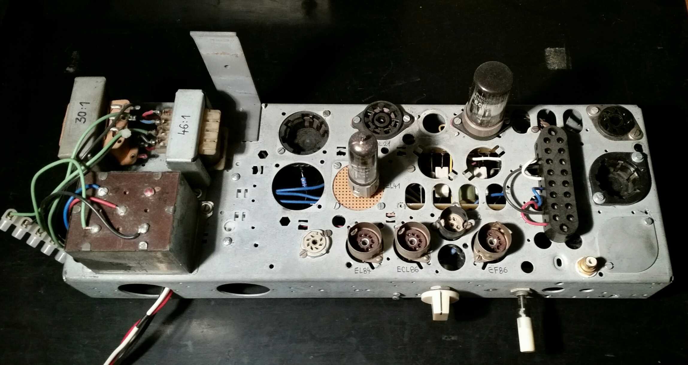

blaidd Napisano Februar 27, 2021 #1 Napisano Februar 27, 2021 nije drvena daska/podloga vec sasija od starog radija, mono/samo jedan kanal, RC veza, dvostupanjski SE, napajanje odvojeno/zasebno...svi spojevi mogu biti luster kleme, dapace... odmah da uzrujam znalce/majstore (ali kao poticaj ostalima, meni je trebalo): elektronke su cudo - to skoro pa "radi" sve sa svim... izlazni trafoi (naponskog) omjera od 30:1 do 46:1, sa istim setom lampi ispred, i zvucnicima 4, 6 ili 8 ohma...sviraju slicno. naravno da postoji optimalna impedancija (naponi, struje...) ali mozda je i bolje da prvo "projekt" proradi (bilo kako) a nakon toga poboljsanja i isprobavanje za "ahaaa" i "vau" 😁 i onda nakon nekih desetak pojacala (ili godina) to zvuci pristojno 😂 mutayu, vladd and krca44 je reagovao/la na ovo 3
