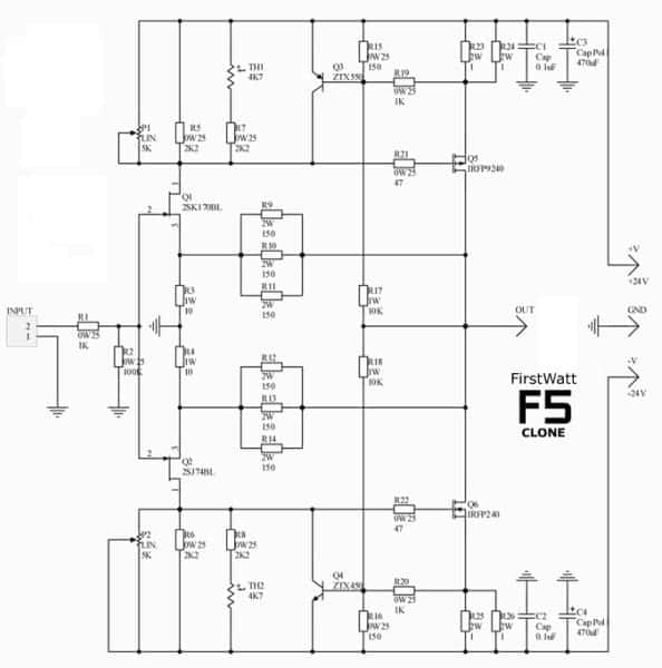

    evo sd sam probao ali apsolutno nista se ne dogadja sve vrednosti ostaju iste i ne promenjene
  2. Shoba

    R1-0.05 R2-0.04 R3-0.03 R4-0.00 R11-0.36 R12-0.00

    Ja sam i stavio bc a zamenio sam izlazne fetove.

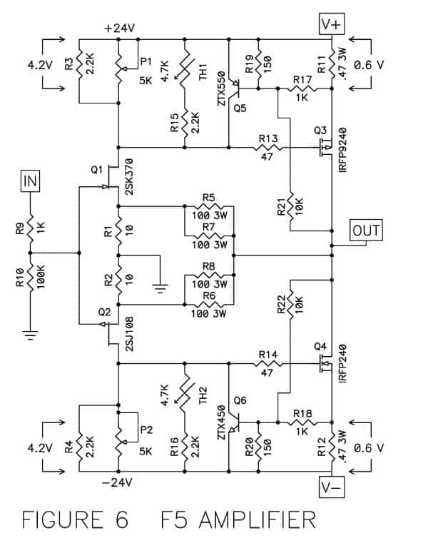

    Posto sam zamenio fetove i izrostiljani otpornik situacija je sledeca. Na otporniku R25-R26 menistoji jedan otpornik i tu bi trebalo da bude 0.6V ali ja nemam napon sto je sasvi suprotno sa druge strane gde imam fiksni napon 0.35V. Da nije crkao neki ZTX?

    do sad je radio savrseno samo po ukljucivanju sprzzzz i dimce. Nista sutra u kupovinu, nego mi zao PRP otpornika.

    Sad upravo izbio jos jedan problem izgoreo mi otpornik R21 sta da mu radi kojom mukom da ga mucim.... Da li zna neko resenje za ovo.

    Evo sad dodjoh do (valjda) resenja, nekim cudom zica se odkacila sa motorun konda zalemih ga ali posto sam se opekao na lemilicu skocih kao zelenko trze ruku iz ampa i pokidam napajanje od trafoa. Hladim ruku pa javljam sta se desava.
