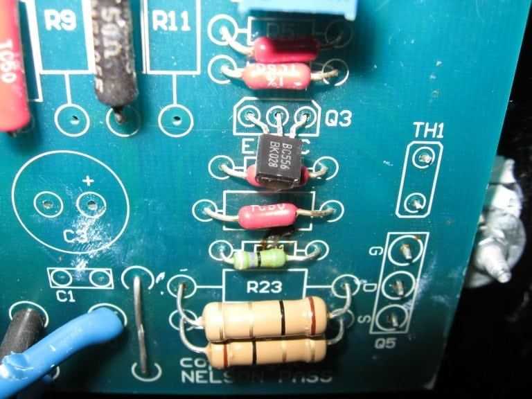

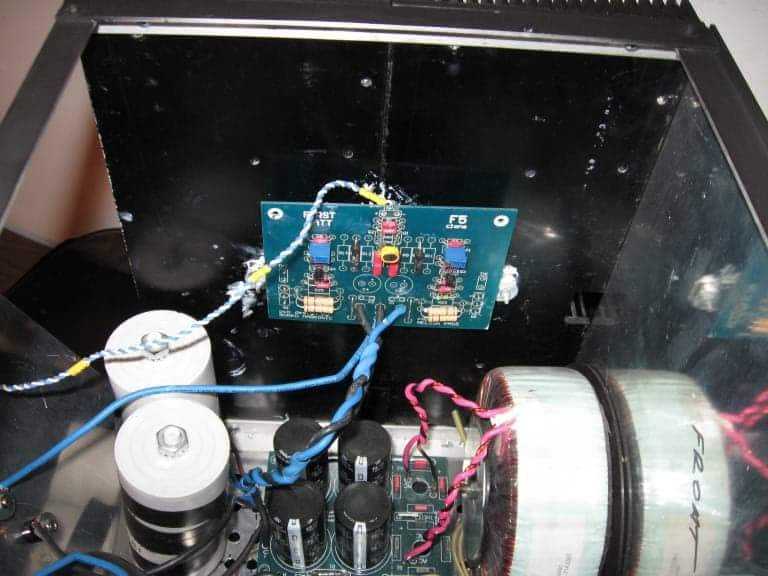

    Cudan problem sa F5
    PRORADILO JE................ verovali ili ne ispod tankog sloja plave zastite vod izgoreo tanak kao dlaka pa se nije video Hvala svima na pomoci:)

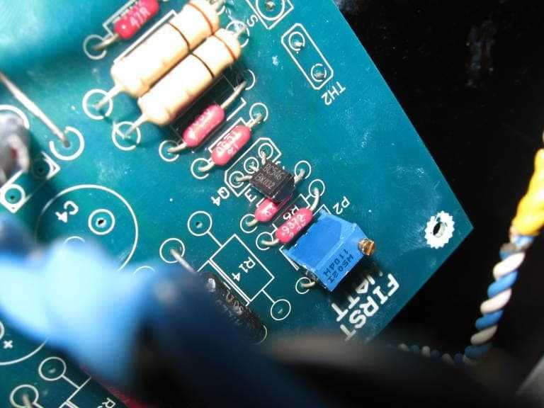

    Cudan problem sa F5
    Situacija je sledeca zamenjeni su R23 R24 R25 R26 oba izlazna feta i bc tranzistori. Naponi suR3-0.04R4-0.04R6-000R5-000R23 R24 R25 R26 - svi 0cuje se vrlo tiho muzika ali jos uvek ne radi

  18. Shoba
    Cudan problem sa F5
    jednostavno ne znam sta je mozgam par dana sta moze da bude........ Da li mogu kod nekog strucnijeg da odnesem ovo moje cudo MOLIM ZA POMOC. da li se neko dobrovoljno javlja placam posteno:)
  19. Shoba
    Cudan problem sa F5
    gledaj sad smesnu stvar ja sam greskom stavio 1 om i to je sve vreme radilo. ups Da ga sad nisam rastavio ne bi ni provalio.

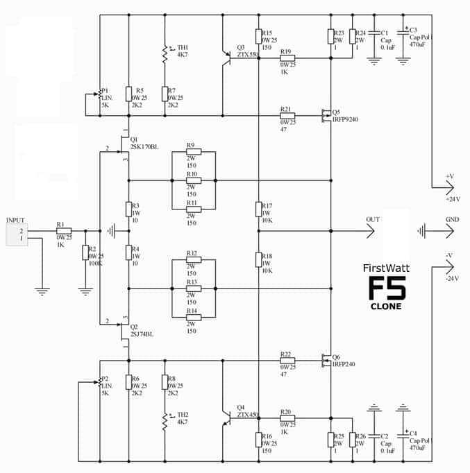

  20. Shoba
    Cudan problem sa F5
    Na mesto R11 i R 12 Ide otpornik 47 Oma ili 0.47 Oma posto me je zbunila predhodna sema gde pise u paraleli po 1 Om. Sve to nebi bilo cudno da na netu nisam vidjao slike F5-ica sa jednom i drugom verzijom?
  21. Shoba
    Cudan problem sa F5
  22. Shoba
    Cudan problem sa F5
    Tebi jeste ja sa ne bas mnogo iskustva isao sam na predpostavku da je velike snage ali ne jednom vec vise puta u zivotu uverio sam se da je predpostavka majka svih z.jeba
  23. Shoba
    Cudan problem sa F5
    zamenio i bc-ove i nista se ne dogadja sve je isto medjutim sad sam provalio da je crkao iako se vizuelno ne vidi R11
