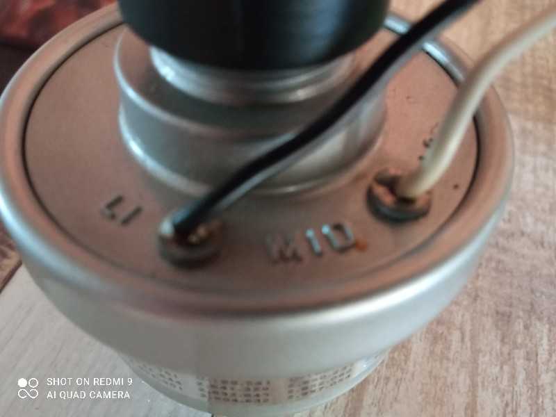

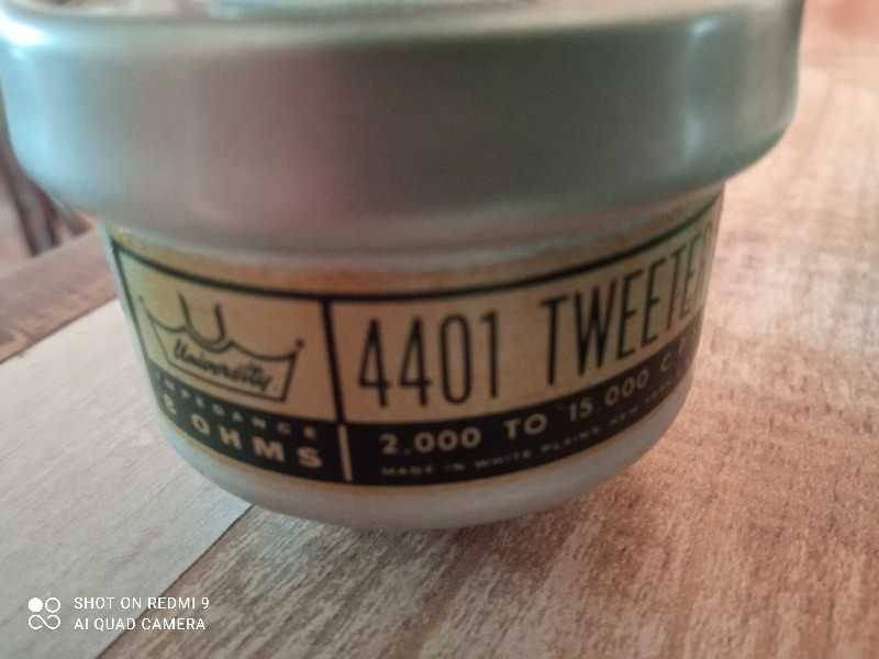

  14. Svi drajveri su predstavljeni u "cime se trenutno zanimam", pa da ne bi davio previse, evo osnovnih, fabrickih podataka: Alniko, v magnet, zavojnica duraluminijum, snaga 25 vati, 8 oma, frekvencija od 2000 do 15000 Hz; horna je, usta horne su cca 14 cm x 7,5 cm, dubina 25, grlo 1,4 inca..Disperzija 90 stepeni horizontalno i 45 vertikalno. U kutiji je tropojasna skretnica prvog reda, rez na 800 i 2200 ... Originalno je preko horne bila debela tkanina, a sada je izuzetno tanko "triko" sinteticko platno. Horna zvoni, ne mnogo, ali se cuje. Probacu da je prekrijem jos jednim slojem ove tkanine, i montiram sa unutrasnje strane prednje ploce, iako je originalno stavljena sa prednje strane. Zna li neko, ima li smisla dampirati ovu hornu, ima li smisla umesto nje staviti veliku hornu, mozda i visecelijsku, ili mozda drvenu, i da li bi ista sa tim dobio?

  16. Kablovi su izvuceni na terminal, okaste buksne. Iduce nedelje, famozne Iskre koje cekaju vec dugo.
