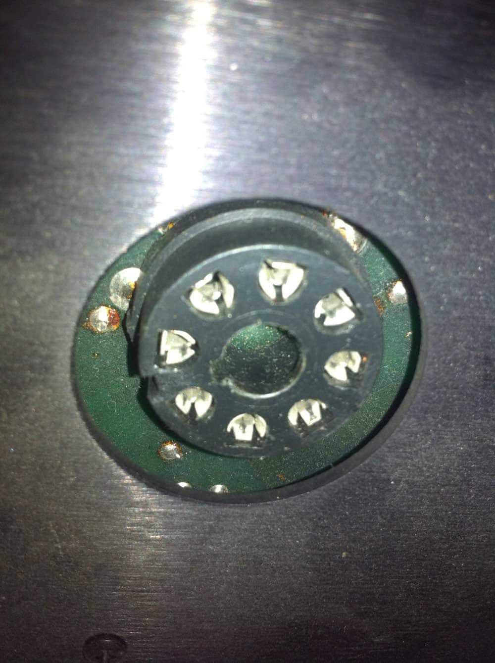

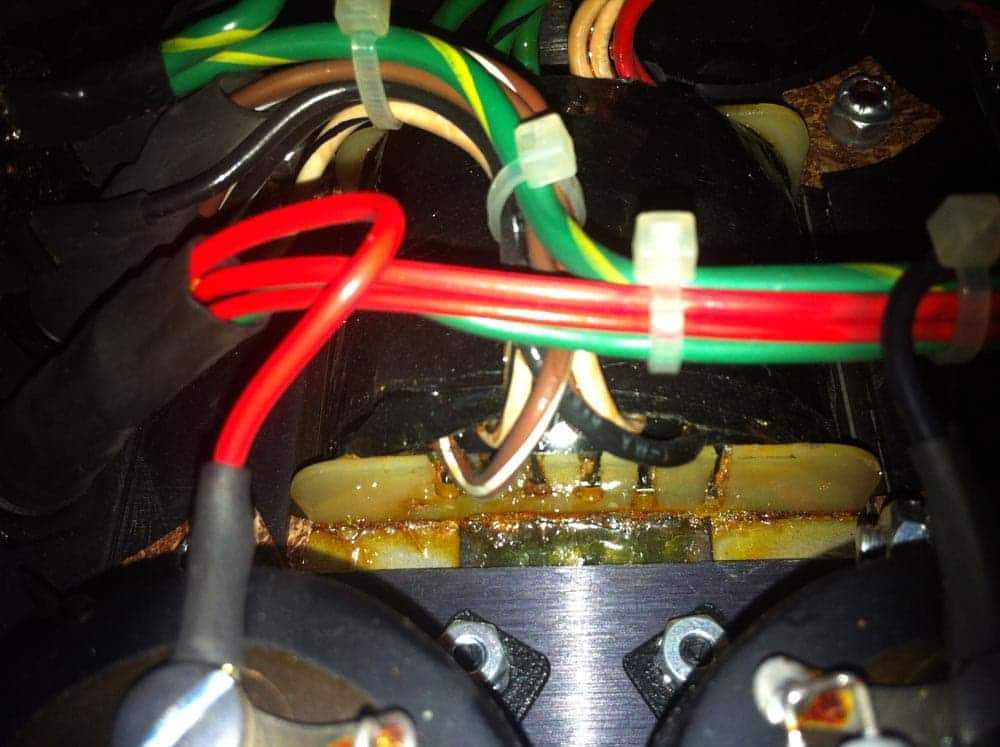

Grejanje je 5.9VAC na sve cetiri lampe.Sad za materijal postolja nisam bas siguran al keramika nije sigurno.Evo slike dole. Postolja inace deluju cvrsto, i kad se lampa uvlaci i kad se izvlaci.Kako da proverim elektrolit??Navedene vrednosti su 100V 47mF...Edit: ok, nasao sam na forumu kako, banat- tvoj nacin, al jel mora obavezno analogni multimetar?Inace ce mi trebati malo vremena da uopste dodjem do nozica elka.

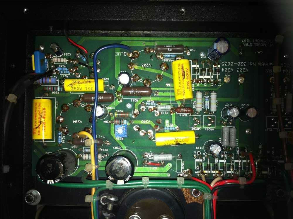

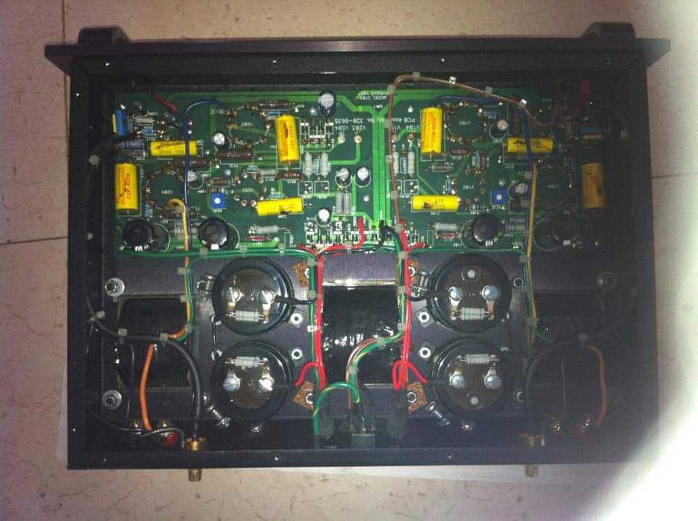

Evo slika ali kako izgleda mrka kapa.Sve zice sto ulaze i izlaze su vec negde nakacene..Provericu jos jedanput multimetrom cisto da budemo sigurni.Nego ja samo da podsetim da se i pored svega tri lampe trose ravnomerno a jedna rikne mnogo pre.Pre nego sto pocnemo sa eventualnim seciranjem samo da pitam: jel postoji neka alternativa sa nekom drugom lampom umesto el34?Da napajanje ostane manje vise kako jeste. Neka iz KT familije npr.?Jedan od glavnih razloga bi mogo da bude i nedostatak prostora. Malo je sve vec pasent.Mislim, ja bih najvise voleo da ustekam 6ca7eh i mirna backa ali nisam uspeo cak ni specifikaciju da nadjem.Ni na oficijalnom sajtu je nema?? Pozdrav!

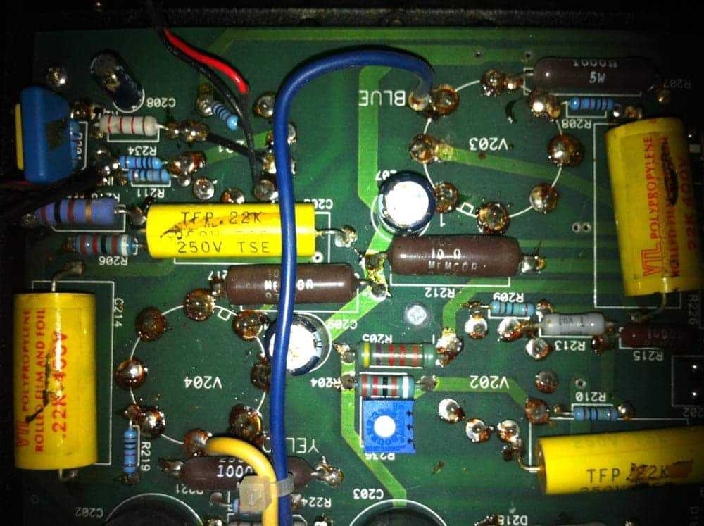

i jos malo krupnije..Ja ne mogu da vidim neko pregorelo mesto ili kond ili otpornik.Sad cu da moram malo da prosetam ovog cvorka sto oblece oko mene celo prepodne vec.Cim se vratim, stizu i merenja!

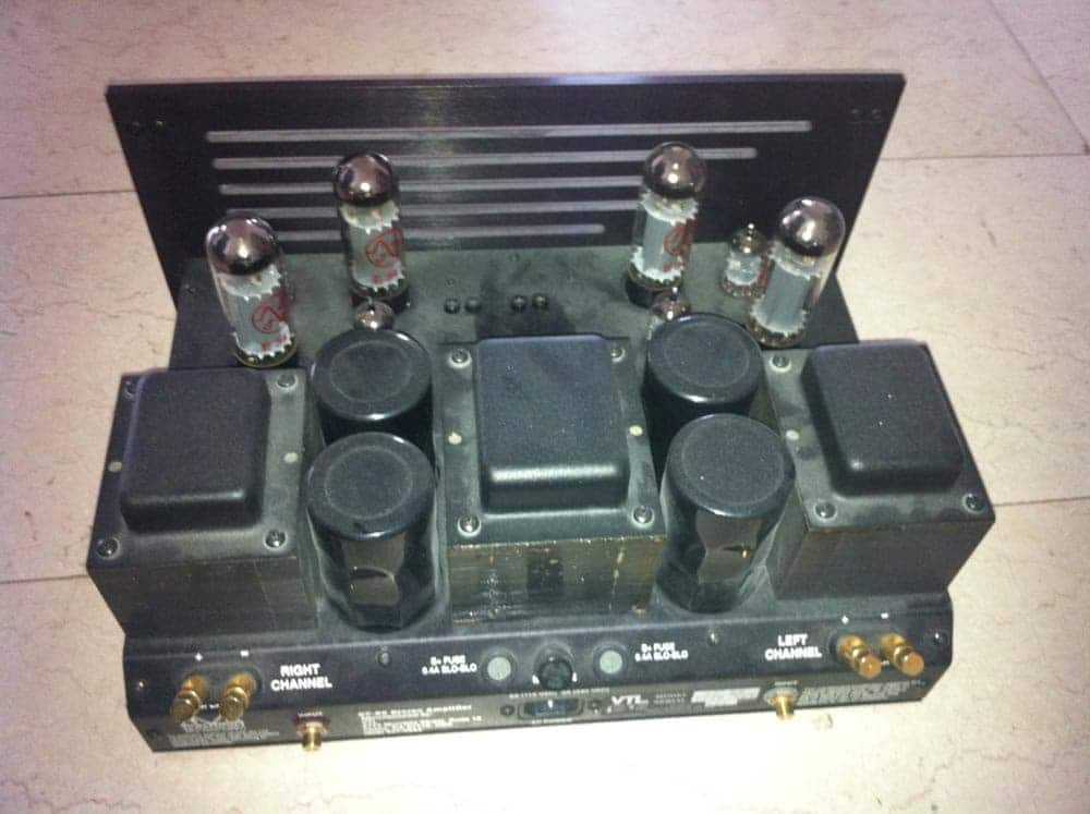

Postovani forumasi, na mom VTL St-85 jedna EL34 crkava mnogo ranije od ostalih.Dok na tri lampe ima jos oko 2/3 mesta na potu za stelovanje biasa, cetvrta je vec u autu..Semu nisam uspeo da nadjem, bar ne pre nekoliko meseci kad sam je zadnji put trazio.Original slike slede cim nabavim odgovarajuce imbulse (nadam se jos danas), posto se verovatno radi o colovnim merama.Prava velicina imbulsa je negde izmedju 2.5mm i 3mm.. ..??Inace, pojacalo je staro otprilike sada vec nekih petnaestak godina i reko bi zrelo za jedan veliki servis.A kad se radi vec veliki servis onda dolaze u obzir i eventualne izmene seme u triodni mod ili eventualno prebacivanje na KT77? ..naravno uz vasu pomoc i sugestije posto sam nebih smeo da se upustim u tu avanturu..Konkretno,radi se o verziji pojacala bez mogucnosti saltovanja izmedju triodnog i pentodnog moda, kao i samo sa jednim parom na izlazu po kanalu sa 8Ohma nominalno.Svaki link, sugestija, predlog su dobrodosli!Prijateljski pozdrav i hvala unapred!
