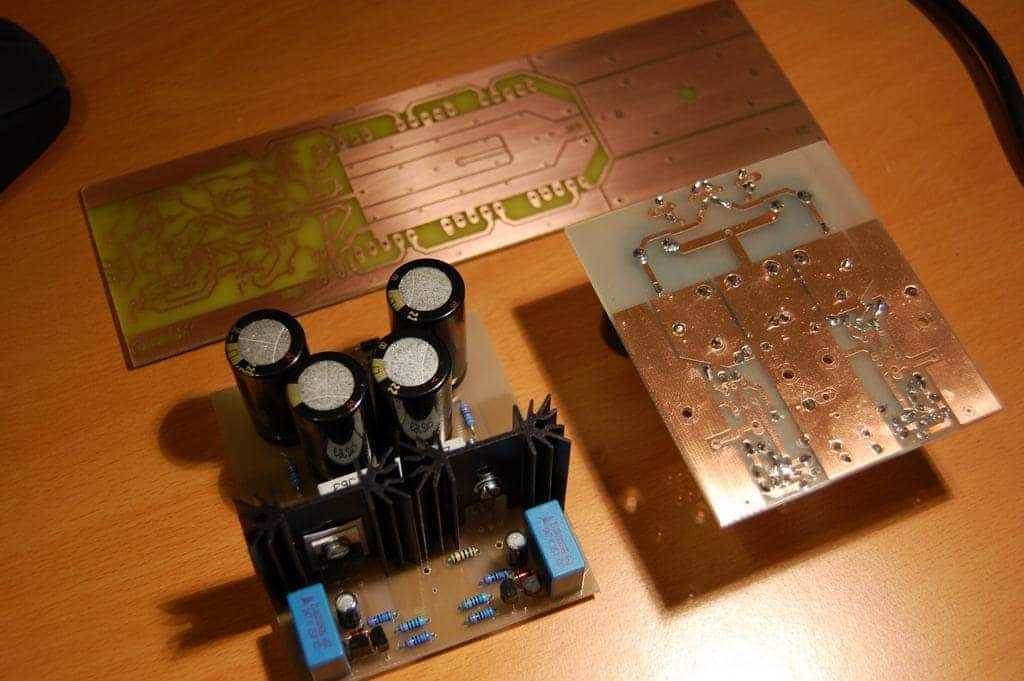

    RMI-FC100
    Napravih i jedne i druge, ali sam krenuo da popunjavam jednostrane. Podebljacu suzene vodove kasnije 1.5mm2 zicama. Ako nekome trebaju dvostrane, poklanjam, ali jupice se malo gadjaju. Nego, deder bachi mi molim te ipak FC100 thread u pdf-u na mail. Adresa: zdravke na gmail.

    RMI-FC100
    Da raportiram dosadasnji napredak. Phew, projekat je prilicno obiman, a i malo sam se zainatio da odradim plocice sto urednije.

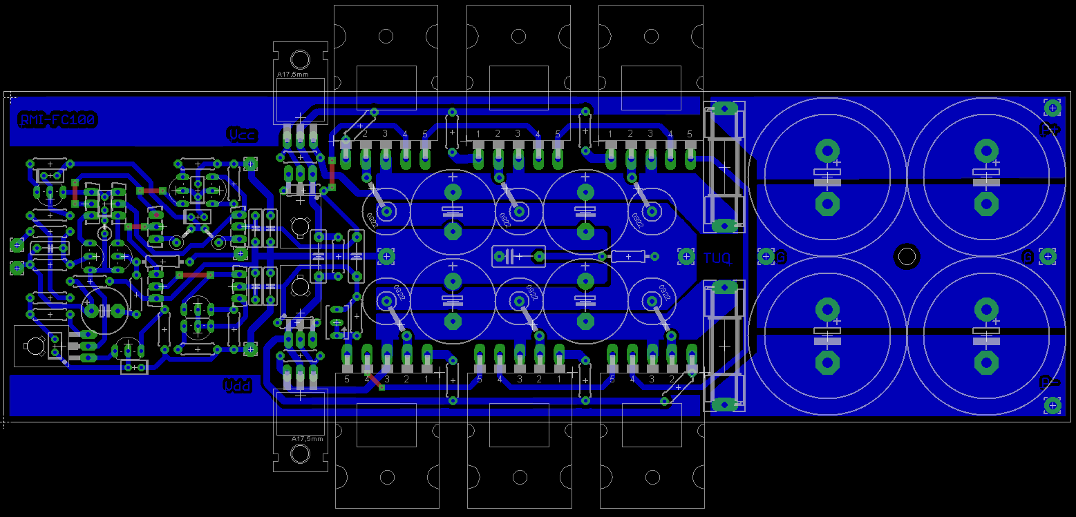

    RMI-FC100
    Da ne bih brabonjao vise po onom mom Vincent topicu, evo da 'krenem novi. Poceo sam da se mlatim sa Roenderovim FC100, jer ce verovatno bolje da se slaze sa mojim high WAF zvucnjacima. Pre nego sto se izblebecem na big diy, da promolim prvo glavu ovde. Dakle, nisam bas nesto uspeo da nacentriram svoje dvostrane PCB-ove (gadjaju mi se nesto jupice) pa sam se bachio na prepravku dvostranih u jednostrane. Posto sam vec nadaleko poznat po doterivanju plocica naustrb parazitnih impedansi, molio bih za jedan review krajneg rezultata:Racunam vec da cu morati da podebljam ove izlazne i linije napajanja, posto su upola uze od Roenderovih.
