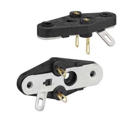

    ko bre mašta? samo Mika.

  12. e pa ne pamtim gde si? aj podseti..
  13. ipak imamo hrčaka, dobro je. videću za model večeras pa okačim šta je u pitanju
