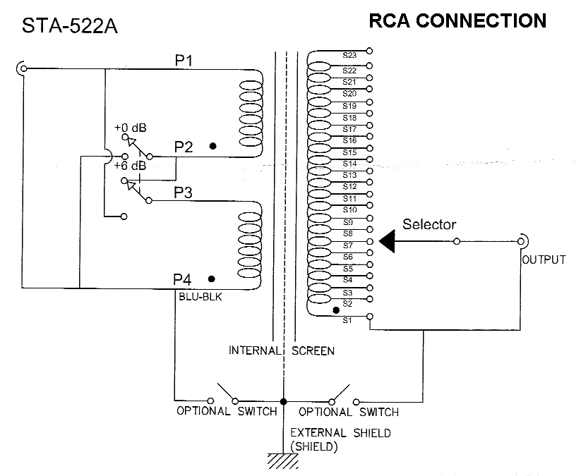

    Dakle idemo u izradu izlaznog trafoa sa kojim treba da izbegnemo sprežni cond.Šta da se uzme od limova?Koju kvadraturu da tražim?
  16. Zoki
    TVC
    Znači mora ili dva trafoa(tvc + izlaz) ili pot+trafo.

    Može li ovakva veza iza lampe?

    Da li se neko upuštao u izradu tvc transformatora.Konkretno me zanima na koji način može da se izvede atenuacija iza pretpojačavačke lampe tj.da se izbegne sprežni cond.
