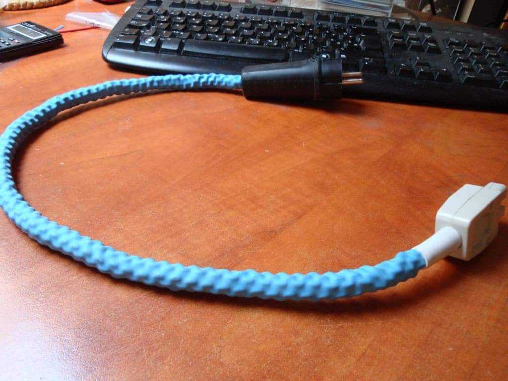

  7. BTW za ove koji su tek otkrili pletenje i kukičanje u audio svrhe da napomenem da smo se time bavili kada smo bili mali prije puno godina, desetljeća Šteta što se ne vidi fina struktura ala paška čipka budući je završilo u bužiru. Ove popularne nude šildane vjerojatno sam prvi donio u ove krajeve (balkansko-turski region) prije petnaestak godina, ali to je već prepotentno od mene pa neću da se hvalim. Pet šest godina recenziranja svega i svačega zaboravimo. Ogluših......
