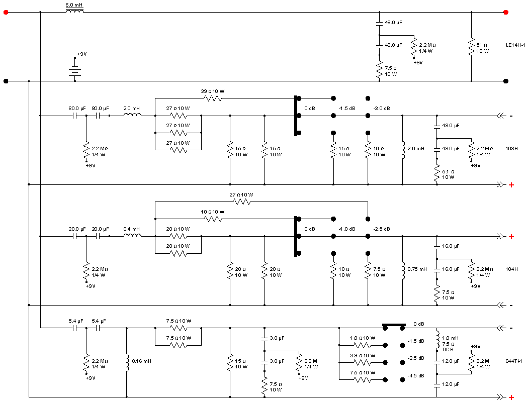

    Pozdrav i tebi, da drajvere imam, ne bih bacao nista . Bez 10" to bi bio L112 (1100 i 4000) ne moze ovaj le 5 da ode tako nisko, a ja hocu nesto drugo. Nije to bas tako komplikovano. Ali zelim cuti i druga misljenja.

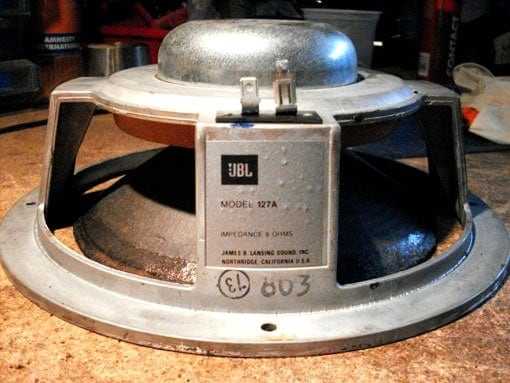

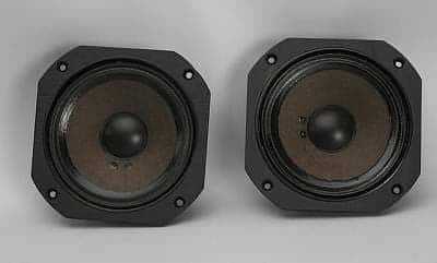

    Dobro vece, imam plan graditi par velikih JBLa , to ce biti 4sistemac sa sledecim drajverima bass JBL 128h 12", midbas 127a10", srednji le5-12, visoki 044 kabinet visina 1300mm, sirina 360mm dubina 400mm unutrsne mere, medijapan 40mm . 128H sekao bih na 350hz 127 na 1400hz le5 na 4000hz da li neko moze pomoci oko skretnice ,ili da idem sa ovom od 250ti hvala .
