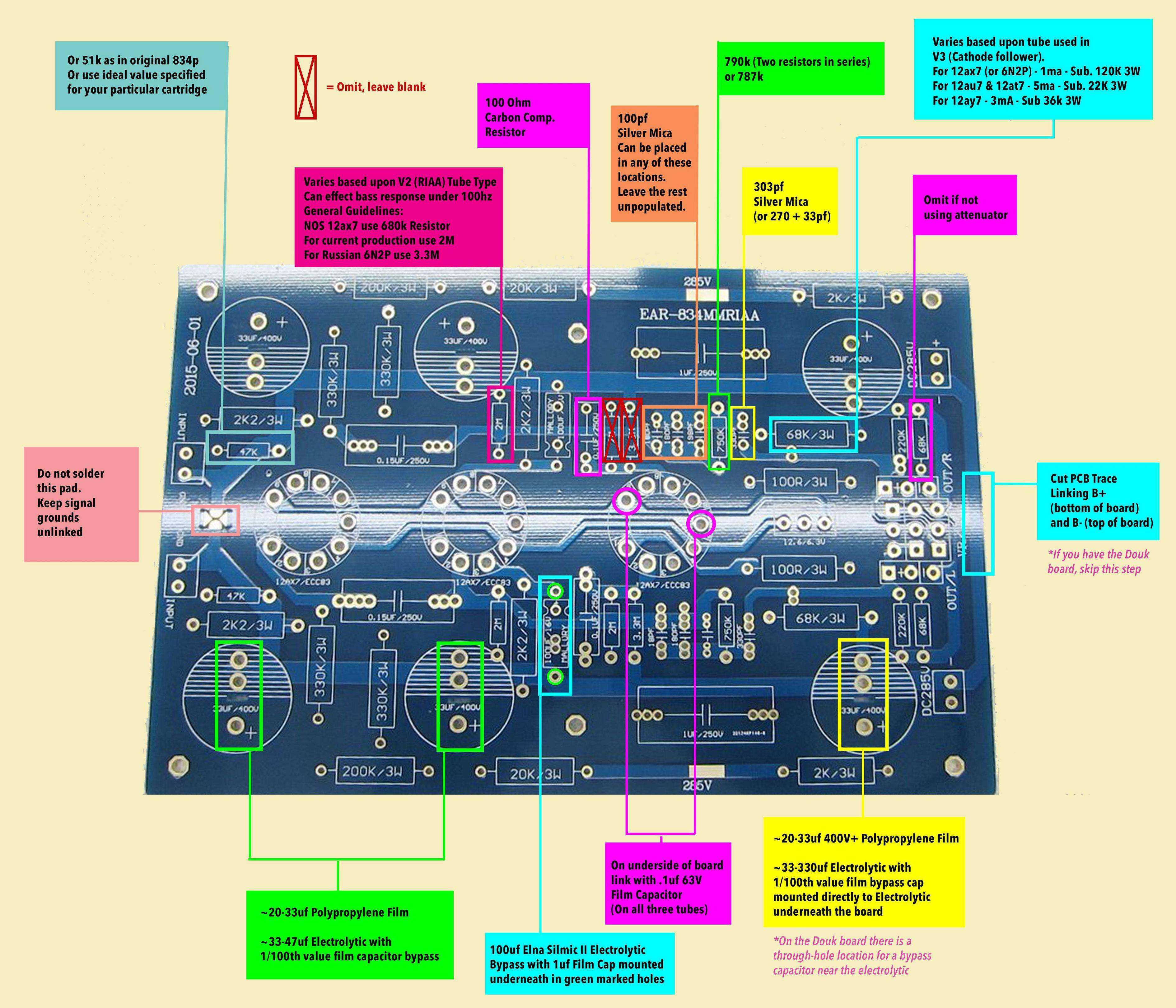

    Evo kako je izgledalo na početku, tačno kako opisuješ. Evo i tada je bio pogrešno okrenut Elna Silmic II kond
  3. vlaya
    Douk Ear834p
    Upravo po tome sam radio, vidiš da ima 2 komada na C7. Ali pošto nije valjalo onda sam krenuo da vraćam i 2M i 3M3 i 0.1uf ali zvuk i dalje nije valjao. Prvi put kad sam uključio phono, bio je 680k i tada je signal bio jako jako slab, jedva se čulo bilo šta. Onda sam stavio 2M i signal je bio mnogo jači ali je zvučalo kao što zvuči i sada: loše. Da li su Electro Harmonix 'new production'? Trebalo bi da jesu.

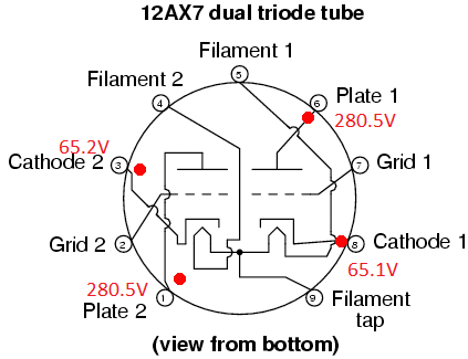

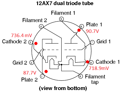

    Što se tiče kondenzatora, trebalo bi da su dobri, kupovao sam preko Mouser i Hificollective. Valjda sam ovo dobro gađao: Lampe redom, prvo V1: V2: V3:

    Hvala svima, naročito Neskoru pošto očigledno zna koliko ne znam :) Samo me sramota bilo da pitam da mi se nacrta. Čim se vratim s posla bacam se na merenja.

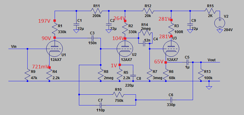

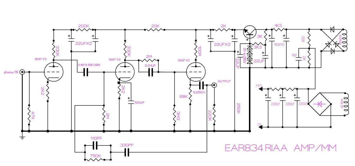

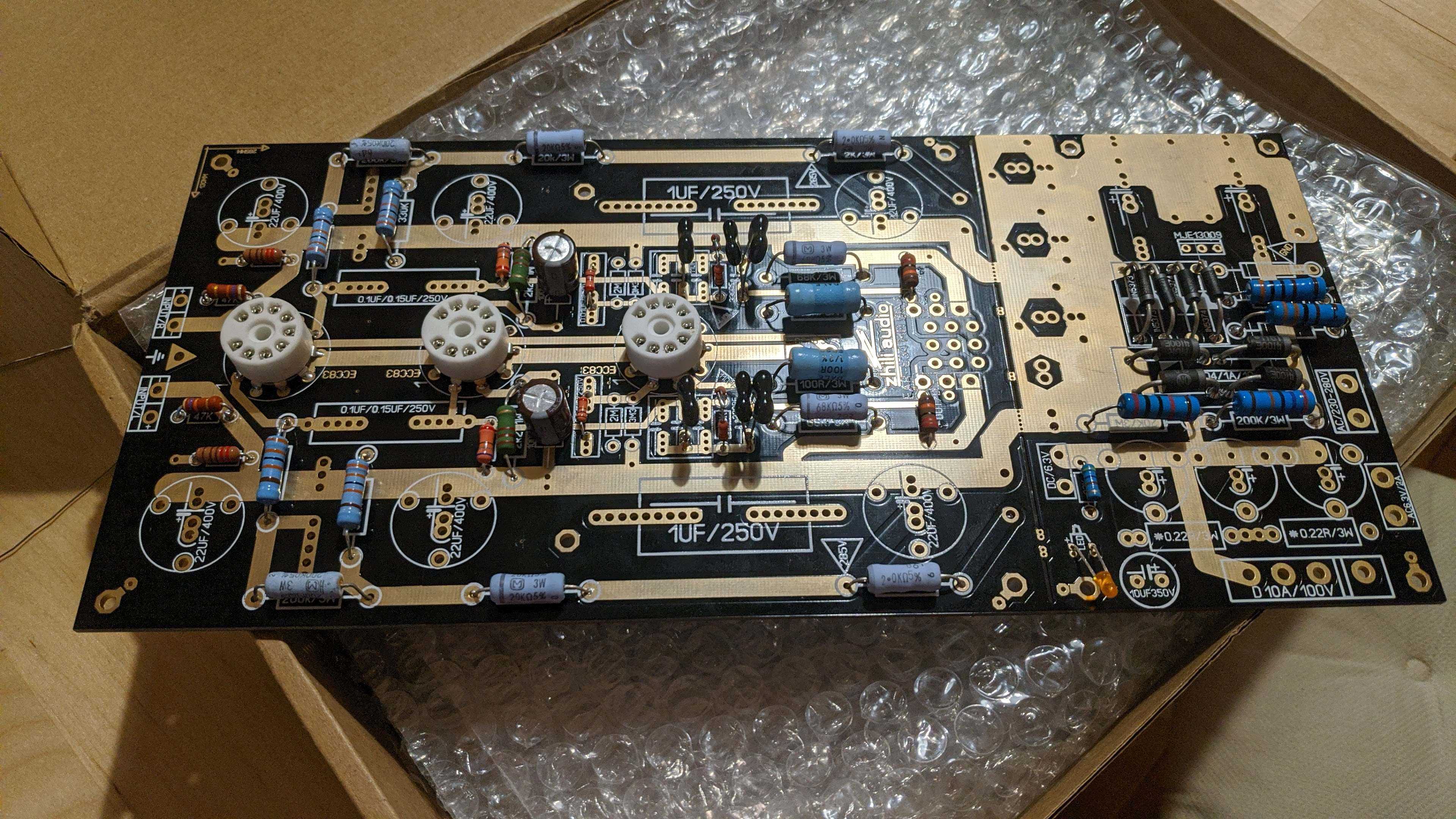

    Možda ovo? Ili ova pločica od drugog proizvođača ali je to isto to:
  10. vlaya
    Douk Ear834p

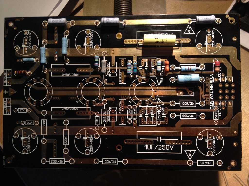

    Nacrtano pa se zalepi Ali trebalo bi da je to ta šema koju je poslao Neskor. Evo kako izgleda pločica.
  11. vlaya
    Douk Ear834p

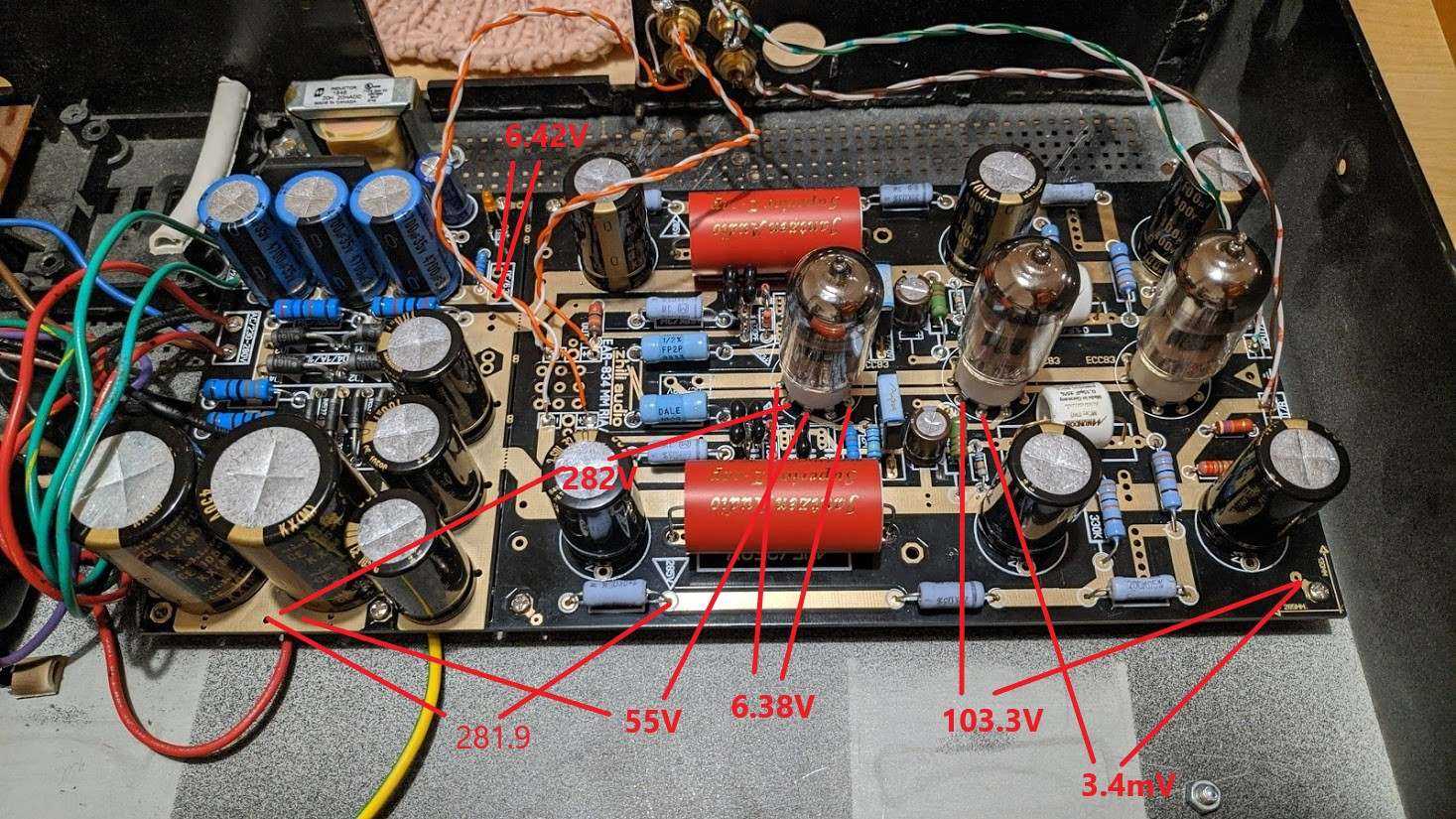

    Hvala, to je šema. I da, povezano je verovatno sa donje strane pošto se lampe greju sa oko 6.4V. Evo na slici sam obeležio par merenja, stvarno se izvinjavam, ne znam koje su bitne tačke :) Ali nije mi teško da premerim šta god treba. Jel ok ovo 3.4mV na srednjoj lampi?
  12. vlaya
    Douk Ear834p

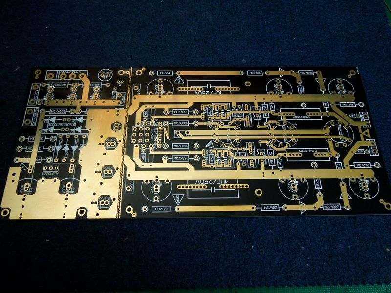

    Imam gramofon Grundig PS1010 sa Shure V15 type III glavom, slušao sam lampaški phono kod ortaka, malo istraživao pa rešio da probam Kupio sam pločicu na eBay, naručivao delove sa mouser.de i Hifi collective. Većinu stvari sam zalemio sam pošto je drugar koji mi je do sada pomagao sa Amp Camp Amp i B1Korg bio u haosu sa poslom i tačno sam znao da ću nešto da zeznem Dakle sve izgleda ok, bitni naponi su 276V i 6.3V, lampe sijaju bledunjavo, valjda tako i treba. U pitanju su 3 komada 12AX7 electro harmonix, polovne ali kod drugara rade super. Trafo je Hammond 369AX, kondenzatori Nichicon. Kod mene se to čuje prilično loše, nema visokih i sve je mutno i netransparentno, kao da sam bacio ćebe preko zvučnika. U poređenju sa Grundig V5000 kojeg koristim kao phono je jedno 3 puta lošije. Pratio sam build guide sa ovog sajta https://www.lencoheaven.net/forum/index.php?topic=26658.0 hteo sam da odradim i poboljšanja koja su tamo navedena ali sam se smorio kad sam čuo kako zvuči. Mislio sam da mi je neka komponenta loša ali onda bi to bila samo na jednom kanalu, ovo se čuje loše na oba. Evo par slika, nadam se da će moći nešto da se vidi. https://photos.app.goo.gl/C25SAwuM8dzMni1u9 Jel imao neko iskustva sa ovom šemom, šta bi trebalo da proverim, da li se na slikama vidi da je nešto očigledno pogrešno? Hvala unapred na predlozima i savetima. Sent from my POCO F1 using Tapatalk

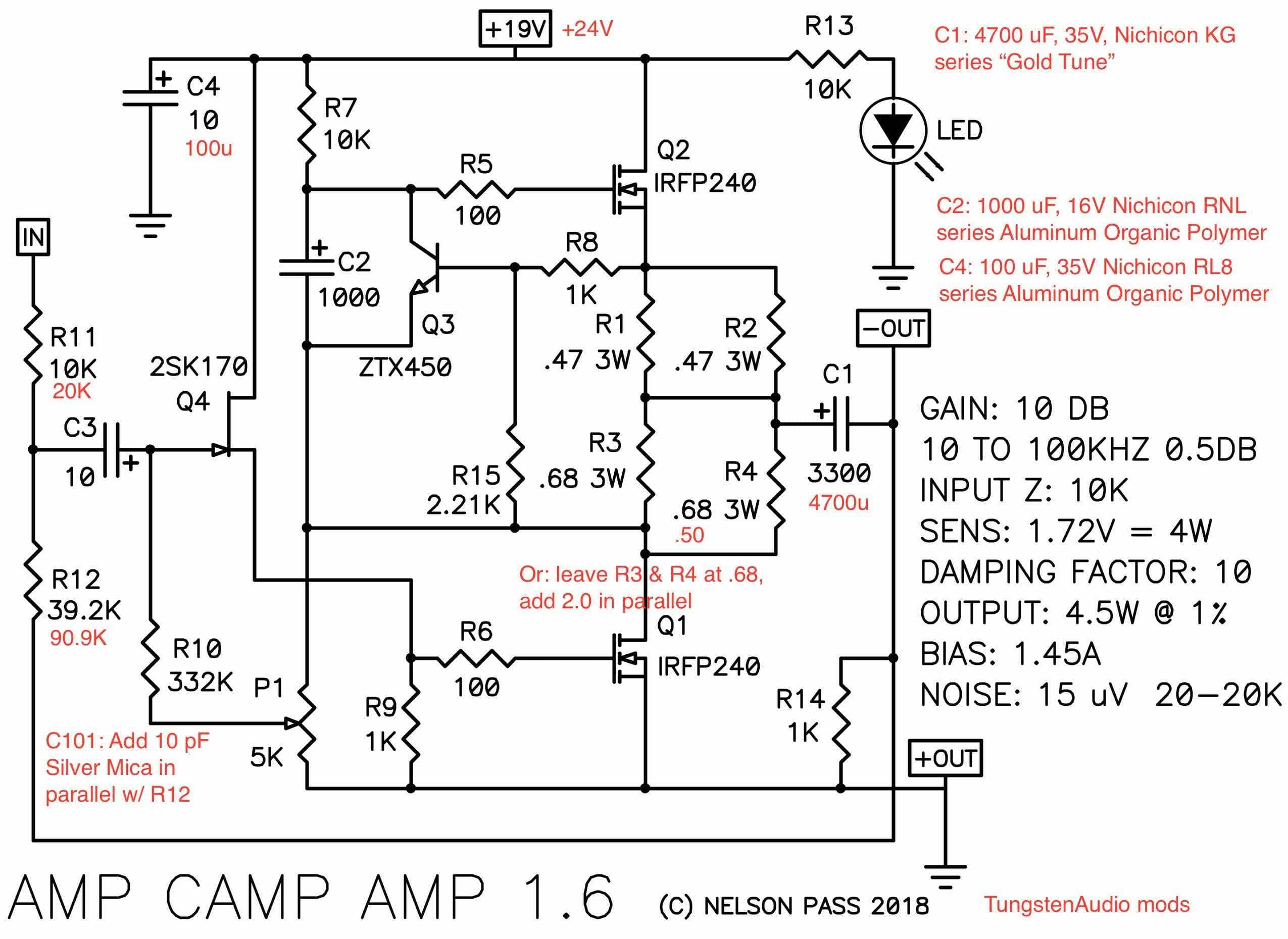

    Naručujem delove za preamp pa sam naleteo na neku temu gde su ljudi stavljali kvalitetnije komponente u ACA 1.6. Ima li smisla ovo raditi? Da dodam na spisak o istom trošku :) Kod mene je već ovaj C1 stavljen 4700uF 40V Mundorf MLytic AG, a C2 je 1000uF 16V Elna Cerafine. I već je napon na 24V umesto na 19V. Evo šta je sve menjao user TungstenAudio: On board, drop-in replacementsC1: 4700 uF, 35V; Nichicon KG series "Gold Tune"C2: 1000 uF, 16V; Nichicon RNL series Aluminum Organic PolymerC4: 100 uF, 35V; Nichicon RL8 series Aluminum Organic PolymerR11: 20 kOhm, 1/4W, 1% metal filmR12: 90.9 kOhm, 1/4W, 1% metal filmOn board add-on componentsR4b: 2.0 Ohm, 2W, 2% metal oxide; added in parallel w/ R4C101: 10 pF, 500V, 5% Silver Mica; added in parallel w/ R12 Evo je tema: https://www.diyaudio.com/forums/pass-labs/328357-aca-amp-premium.html
