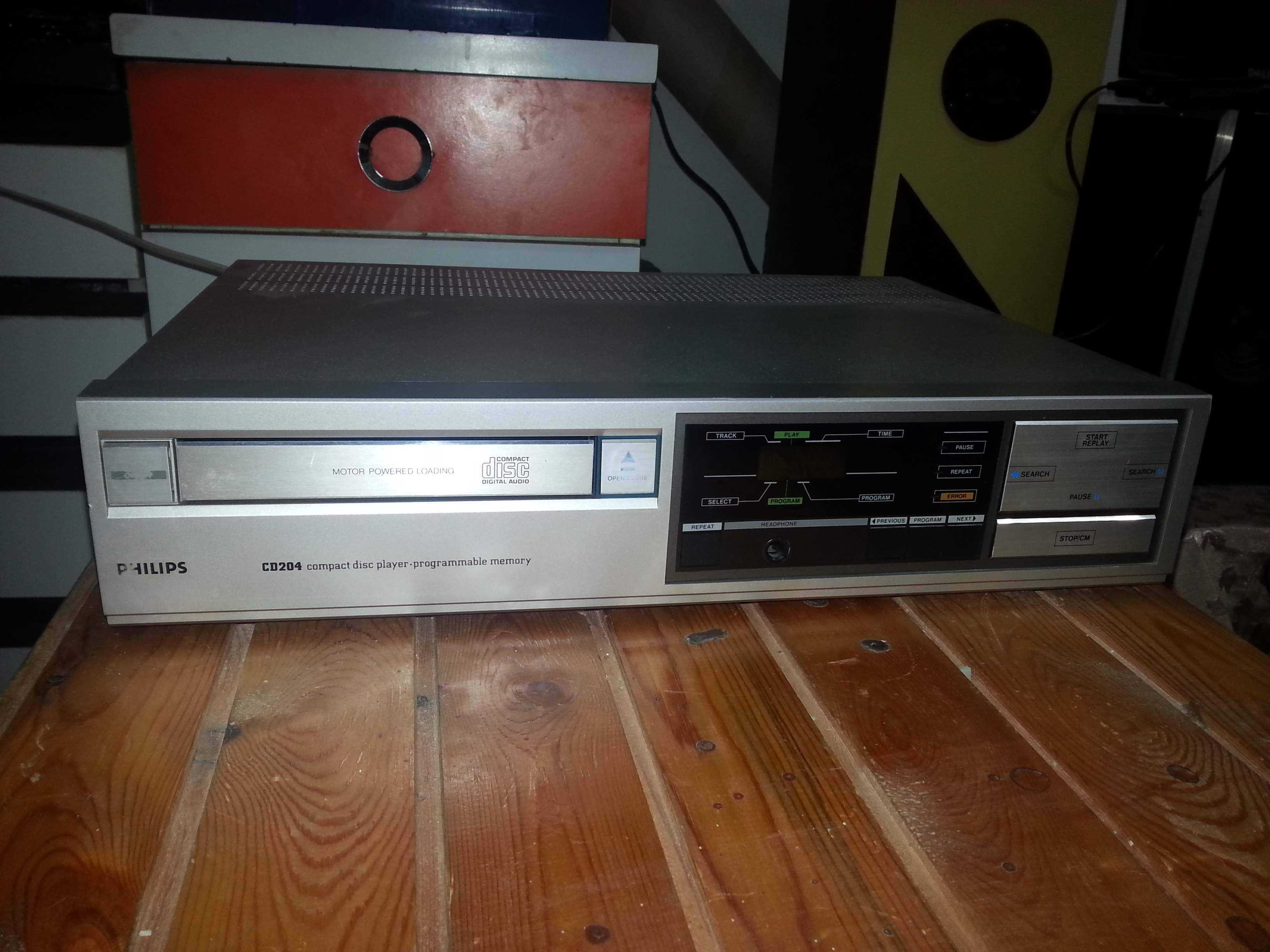

    Prodajem ili menjam cd 204, u mom vlasnistvu je desetak godina, izmenjao sam mu sve elektrolite i nalemio zenske cinceve na kablo za signal. Mane: fioka povremeno nece da se otvori, kad se malo razradi radi lepo-mislim da treba da se zameni gumica. Ucitava lepo i rezane i originale svira, posle nekoliko pesama hoce da preskace, nekad se desi da nestane zvuka a nastavi da cita, dal je neki relej ili sta drugo nisam ispitivao. Sto bi nakupci rekli poluispravan Ako neko hoce mogu da posaljem snimak na viber jer ovde ne mogu da zakacim. Cena nek bude 50 ako nije puno, moze zamena za drugi plejer, par visokotonaca sa poznatim karakteristikama , diskove itd. Otvoren sam za predloge Pozdrav

  16. Znate ono kad kazu, upornost se na kraju isplati. Oba sviraju bez prekida Za fioku na 204-ci ce mi trebati nova gumica.

  19. Trudim se svojski 303-ka je prvo prestala da daje zvuk ali je ucitavao diskove, onda je prestao i da ucitava. E onda sam ga otvorio 204-ka nije htela da otvara i zatvara fioku i posle oar pesama pocne da secka i nestane zvuk ali nastavi da cita. Onda sam i njega otvorio
  20. Resio sam da batalim i 204-u
  21. Mozda smaram auditorijum al lakse mi je da se pozalim. Kad sam zavrsio sa zamenom svih elektrolita, zakljucio sam da sam ga ubio ko zeca Sad nece nista da radi i utvrdio sam da mi je regulator za -12v crko. Ima li sanse da je u napajanju lasera, jer sad laser ne radi
  22. Potrebna mi je pomoc prijatelja CD plejer je prvo prestao da daje zvuk na jednom zvucniku, onda sam ga ja lupao i prestao je da radi bilo sta Juce sam izmenjao elektrolite i prelemio vise od 60 posto lemova na gornjoj ploci (na semi decoder pcb) i uspeo sam da ga nateram da ucitava, prebacuje pesme i premotava. Medjutim zvuka nem uopste. Interesuje me ima li na donjoj ploci (servo pcb ) mesta gde ide signal, da otprilike znam gde da trazim hladne lemove. Izmenjacu kondenzatore i na donjoj ploci. Semu ne mogu da prikacim jer je veca od 2,3mb evo linka https://elektrotanya.com/philips_cd303-00-01-05-10_sm_2.pdf/download.html
