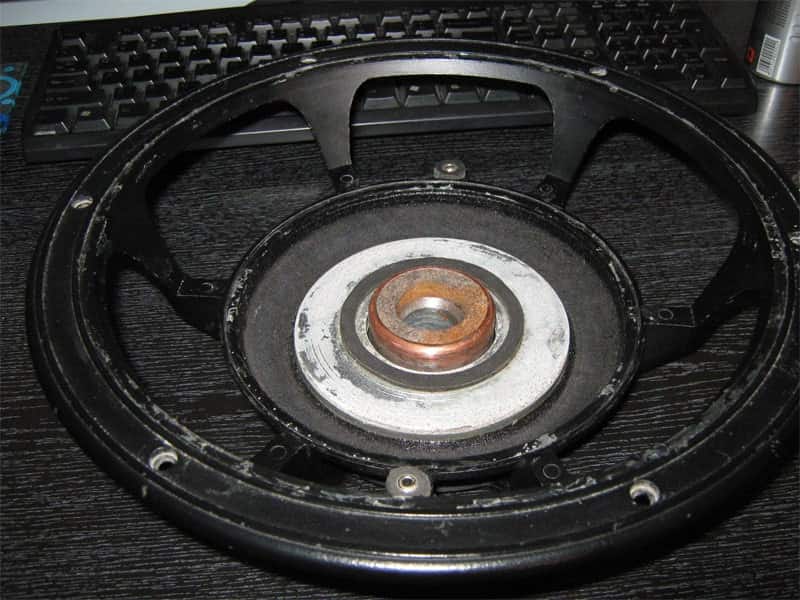

  15. Zvu
    REPARACIJA DRIVER-A
    Slika donjeg centratora našeg nasušnog... Taj jadničak šta je sve pretrpeo, svaka mu čast... Ova gomilica s desna skinuta samo sa unutarnjeg oboda i to pošto je pola lepka koji je bio nanešen ostao na membrani i kalemu... Počeo sam danas oko 16 sati da ga nalivam nitro razređivačem. Završio sam pre pola sata. Bila je neka kućna mešavina (a te su ubedljivo najgore) Sintelana i super lepka sa epoksidom u tragovima... Naravno ovo još nije gotovo. Nastavljam i sutra da nalivam i skidam slojeve.

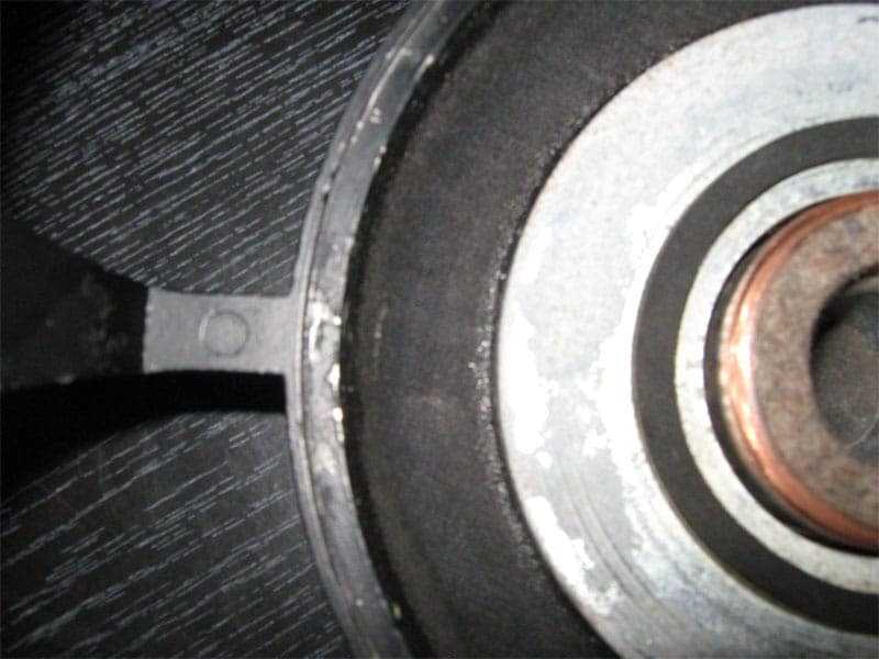

    REPARACIJA DRIVER-A
    Slika magnetnog procepa i mesta na koje treba da legne spoljni obod donjeg centratora. Lepo i očišćeno od lepka ... Ni ne liči na ono što sam dobio. Prosto me bilio sramota da slikam onakvo...

    REPARACIJA DRIVER-A
    Evo malo sličica, tek da se nazre trenutno stanje, kao i ono u kom je bio. Na filcu sa unutrašnje strane bakarnog prstena se vidi crvenkasta boja... Ne nije krv . Na neki neobjašnjiv način je u otvor za hlađenje kalema i magneta stigla vlaga koju je filc zadržao. Rđa je skinuta i filc opran ali je crvenilo od rđe ipak ostalo
