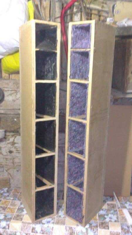

  2. Vidim ja pretvorilo se ovo u lepo razgovetno stivo.... Ideja je dosla jer sam jos pre par meseci radio zvucnike od mdf-a i pravio sendvic sa peskom izmedju i nije mi se pokazalo bas najbolje A za prohrom,radio sam neke police pa ostalo materijala od 6mm pa rekoh da se proba... A obrada pa to bas i nije neki problem mogu napraviti svakako od totalnog smezuranog do ogledalceta mada sad je hladno svakako napravicemo cim malo otopli jer je sad u radionici otprilike kao i napolju do tada ce biti sve pripremljeno kod kolega na laseru iseckano i izbuseno gde ce da dodju zvucnici i refleks naravno i pregrade. Dok neprobamo necemo znati sta se i kako desava (znam da je jako skupo ali...) Uvek kasnije moze da se napravi nesto od toga svakako je to naplaceno kroz posao ovo je samo igra (visak materijala).

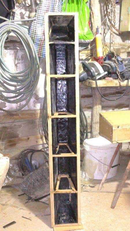

  3. Sam naslov govori sve... ali moje pitanje za cenjene forumase bi bilo mozda malo drugacije... Posto radim sa prohromom mislio sam da napravim kutije podno stojece oko 25-30 litara od prohroma debljine 6mm sa 6 pregrada bile bi trapezoidne oko 1m visine. Znam da je drvo jako zastupljeno u izgradnji ali bas sam se pitao kao bi to bilo da se uradi od Prohroma nema magnetisanja niti rezonacije sa toliko pregrada iznutra bi bilo tretirano kondorom od 5mm i sve ostalo sto ide kao i u kutije koje sam dosad radio od iverice i medjapana kutije bi izgledale ovako kao na slici koje sam radio od mdf-a Hvala unapred Svima ....
