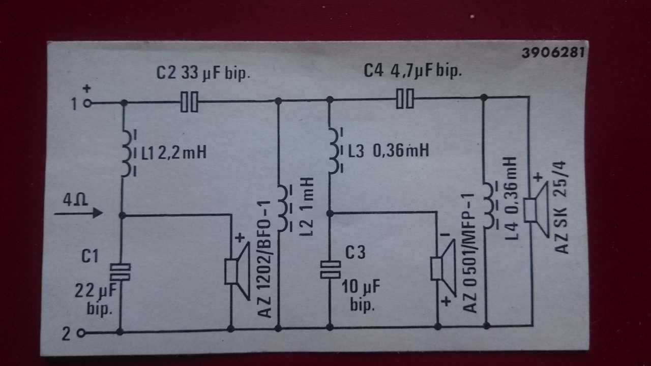

  5. samo da primetim , ako dobro vidim koristio si u skretnicama elkorauch , a na pozicijama c2 i c4 bi trebalo staviti elkoglatt,kao recimo FT kondenzatore ,
  6. sema je ista za modele HZK 12031,12032,12033,12034,Prikazane vrednosti na slici su za modele HZK 12032,12033,A tebi je potrebna varijanta za HZK 12034 kod koje je C1 100uF , a C2 je 47 uF ,sve ostale vrednosti su iste za zavojnice i kondenzatore ,pozz
