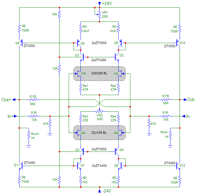

    imam bc, vec ih upario. Rekosmo da se "igramo" malo i da se pokusa i ZTX. Sa druge strane nikada nisam radio simetricnu semu, pa...bc su na nekih 0.5W dok ovi idu do 1W disipacije. Nekako bih voleo da izbegnem stavljanje hladnjaka na line deo. Da vidim kako ce i u kojim uslovima da se ponasa offset. Cilj mi je da napravim zatvorenu kutiju po tvojim uputima. The jfet bias current is roughly 3.5 mA/Fet, and it is set by the Fets' source resistors. It obviously depends on the Id=f(Vgs) curve, so Idss matters, but amongst the 6 modules I built, I didn't see huge variations of the bias current, despite of the different batches of BL I had...

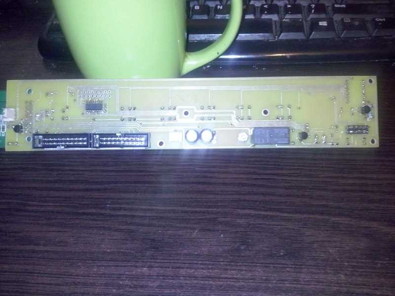

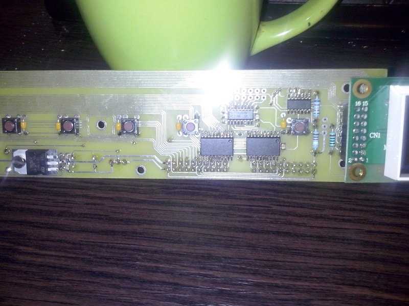

    Mora cu dobro da razmislim, zasto ja uvek radim neke stvari sto niko drugi pametan ne radi. Elem, kad sam se odlucio za ovaj projekat, prvo su mi u glavi bili releji i display, misleci njihova nabavka sve zavrsava. Gledao one fajlove sto mi Zen dao, ljudi radili plocice, obicne bez metariziranih rupa. Da, radili su samo sto uc kontroler niko pametan nije radio bez metaliziranih rupa. Samo Nenad. Sva sreca imam MAJSTORA Zocky-a pored sebe tako da je za sad sve islo kako treba. Hvala.
