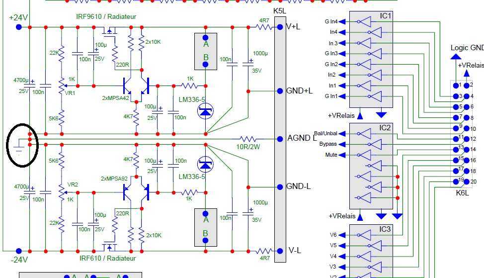

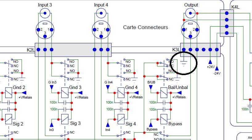

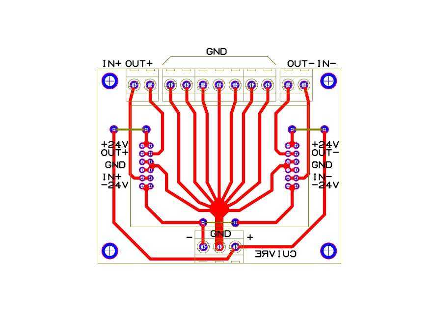

    jedno od resenja... signal ground sa preampa tj. njegovog izlaza nastavlja se dalje prema bufferu, a gnd napajanja buffera povuce se negde blizu velikih kondezatora iza regulatora i tu nebi trebalo biti ground loopa, ako je to sve u jednoj kutiji.
  5. shonne
    JC-80, UGS
    aj da cujem savete znalaca. Kutijam ovaj preamp, dodajem buffer na izlaz. Buffer se napaja sa regulatora odakle se napaja sam ugs modul,... cela sema je u pdf na strani 2... Atours.pdf ako posmatram odvojeno ovako izgleda... regulator GND... izlaz kako izgleda... buffer plocica kako izgleda... pitanje... gde spojiti GND?
