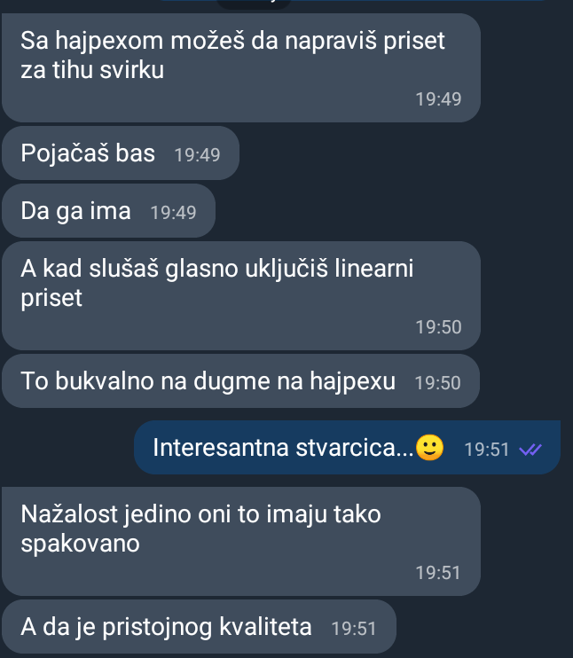

  3. Vrlo interesantan amp. 🙂 https://www.hypex.nl/product/fusionamp-fa251/155
  4. Dva bassa, u tom slucaju bi morao da jurim mid da uskladim db...onda bi trebao da jurim sa cross impedansu da bude oko 2.6-2,7 ohma. Sa ovim sve to eliminisem.
  5. Sjajne opcije 😁 Ovo amp ne moze da izvuce. Za to ti treba grdosija od ampa...e to su vec pare i mrgudi. Da ne pricam za dva bassa u paraleli, drugi mid...vise db. Sa druge strane problem sa impedansom.

  8. Kombinacija jedan hypex aktivni amp za vufer...Hm. Eliminises impedansu, povecas SPL...nema atenuacija za mid. Neka misljenja?
