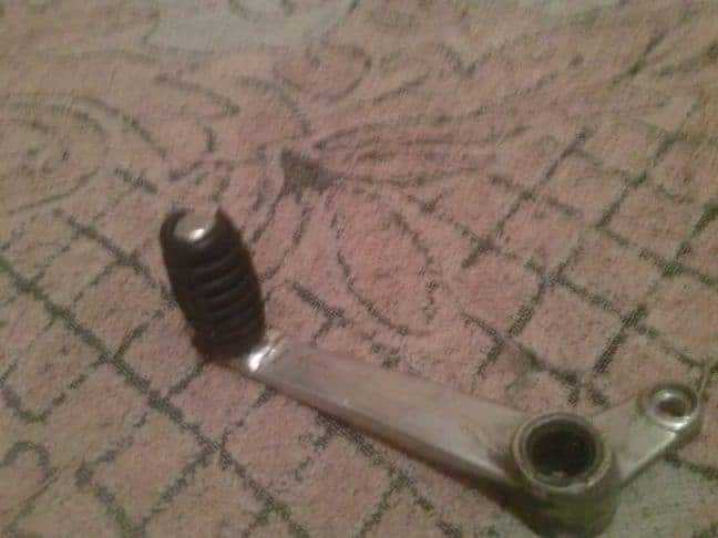

potrebno mi je da se jedna sitnica zavari.
mora argonski, jer je spialter.
neka preporuka, BG naravno.
hvala unapred.

jebi ga.
mojom greskom, pao mi motor sa copave.
sjebao nogicu menjaca - spialter.
bila isrivljena.
mi je grejali i polako ispravljali.
ispravili kako treba, ali pocela da puca.
mora se zavari.

jesi siguran da je nogica od spialtera .da nije od duralu.spialter nema neke meh.osobine za tako nesto da drzi teret i on se najvise lemi jer ima zinka u leguri najvise.imas na netu. to sto ste grejali mozda je bilo pogresno jer cink se topi na niskoj temp. - ako je to spialter.

grejali smo i jako polako ispravljali.
mic po mic.
ali kad smo skroz ispravili pocelo je da puca.
sad je ispravljeno, kako treba ali ima pukotinu.
majstor rece "spialter".
a ja na to rece "jebiga".
slikao bi ti da vidis, ali motorin je u garazi.

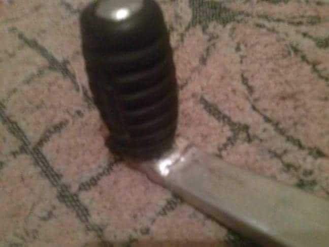

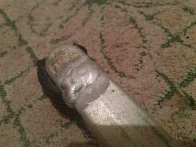

danas mi zavarili.
i to u lokalu, u Zarkovu.
servis za klime (sve klime), nisam ni znao za njih.
1000 din. , nije mnogo sobzirom da
se nadje druga je jako, jako tesko.

pa jel spialter ili nesto na bazi aluminijuma -dur ili neka silumina .kako je zavario? jel mig-mag -zica kroz crevo ili tig -zicu sa strane dodaje drugom rukom .da nije map gas pa specijalnu elektrodu za alu.jesi li gledo sta je varioc radio ili si gledao u sekretaricu ?
