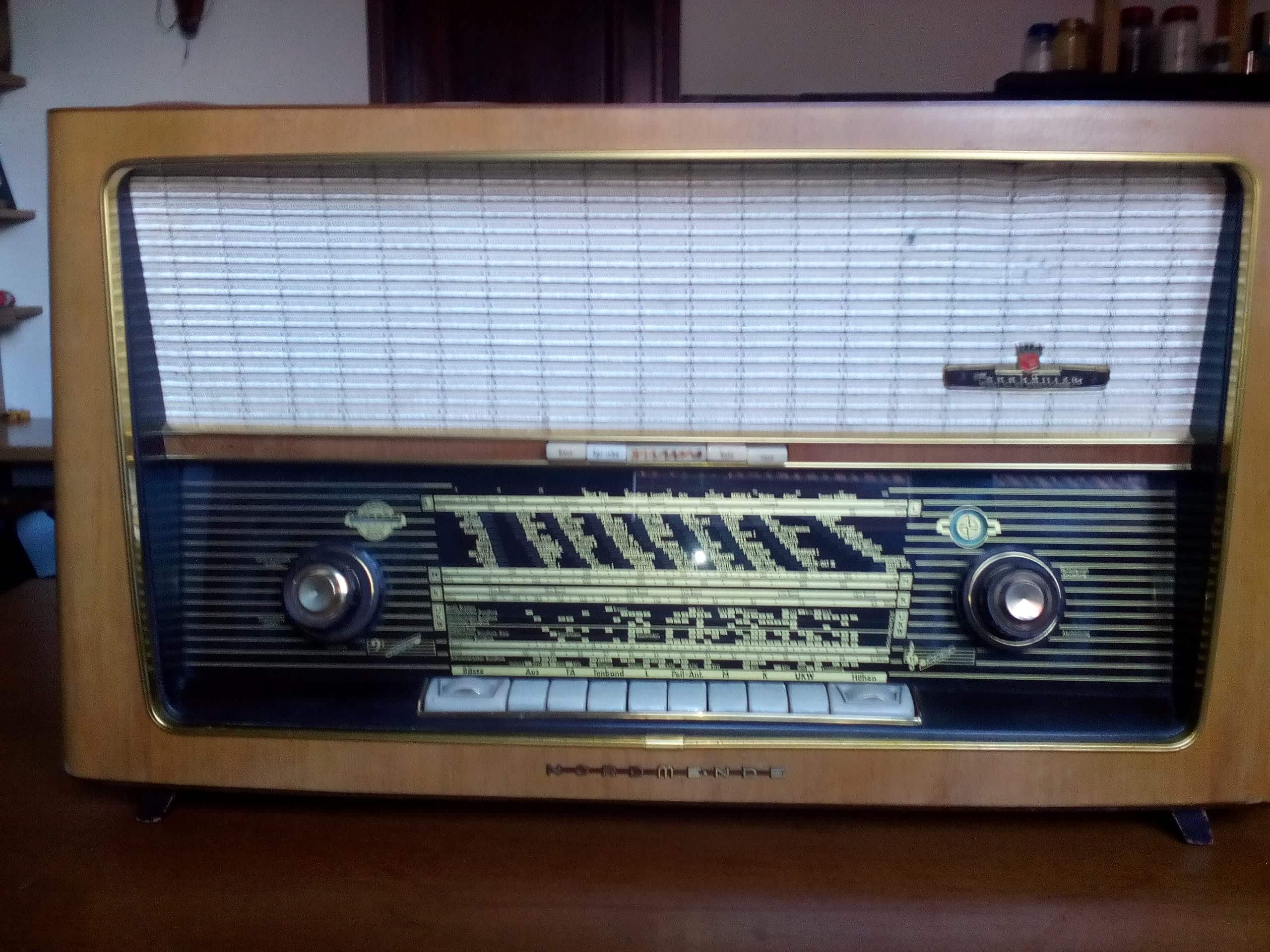

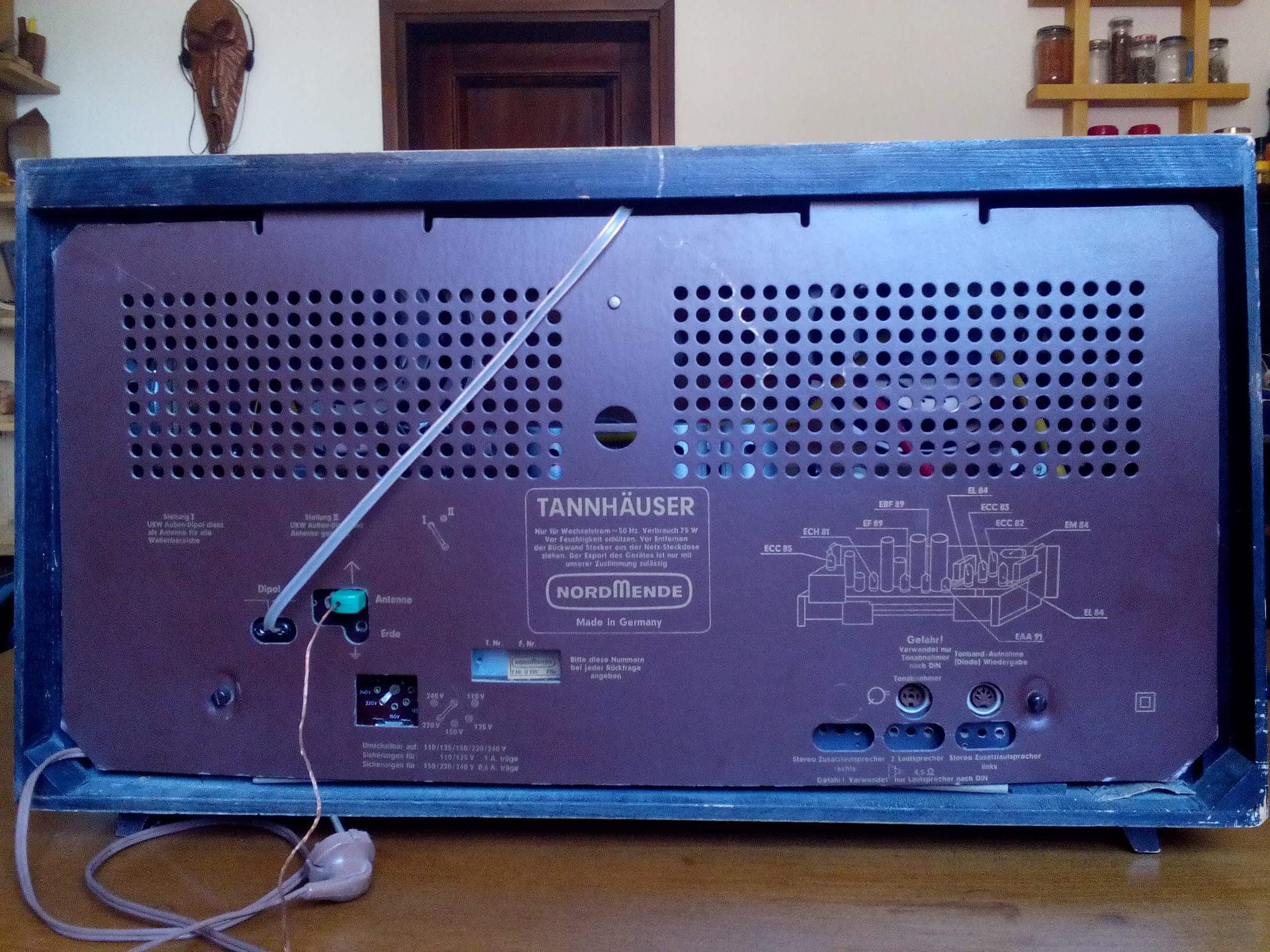

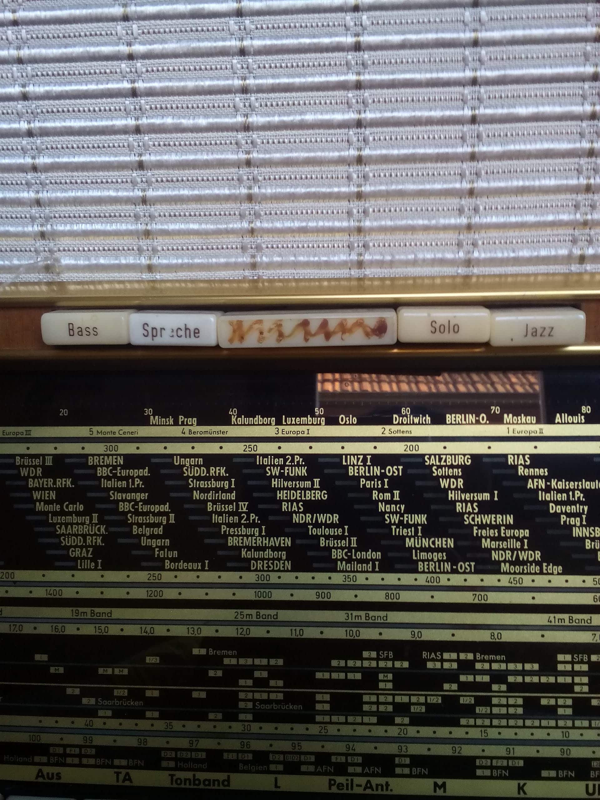

Fly carpenter Napisano April 17, 2017 Share #1 Napisano April 17, 2017 Prilikom praznicne posete tazbini na njihovom lokalnom buvljaku naletim na ovaj stereo lampas ,budem brži od trojice zainteresovanih ali škrtih Vranjanaca i pazarim risiver ! https://www.google.rs/url?sa=t&rct=j&q=&esrc=s&source=web&cd=1&cad=rja&uact=8&ved=0ahUKEwiY86b_wqvTAhWRJFAKHQiQBMUQFggeMAA&url=http%3A%2F%2Fwww.radiomuseum.org%2Fr%2Fnordmende_tannhaeuser_stereo_1.html&usg=AFQjCNFYdHk1lx5fKYs5qixzVMpoNGyOGQ&sig2=ukN-gI9cNmSh1mku96sDiA Link to comment Podeli na ovim sajtovima More sharing options...

sir Oliver Napisano April 17, 2017 Share #7 Napisano April 17, 2017 Radi li? Link to comment Podeli na ovim sajtovima More sharing options...
Fly carpenter Napisano April 17, 2017 Autor Share #8 Napisano April 17, 2017 Radi,samo malo krckaju potenciometri ! Radi i ulaz ,pustao sam cd i gramofon ,s tim sto je gramofon tisi dosta! Link to comment Podeli na ovim sajtovima More sharing options...
Gosha Napisano April 17, 2017 Share #9 Napisano April 17, 2017 Veoma lep primerak. Steta je samo sto nema stereo dekoder za FM. Link to comment Podeli na ovim sajtovima More sharing options...

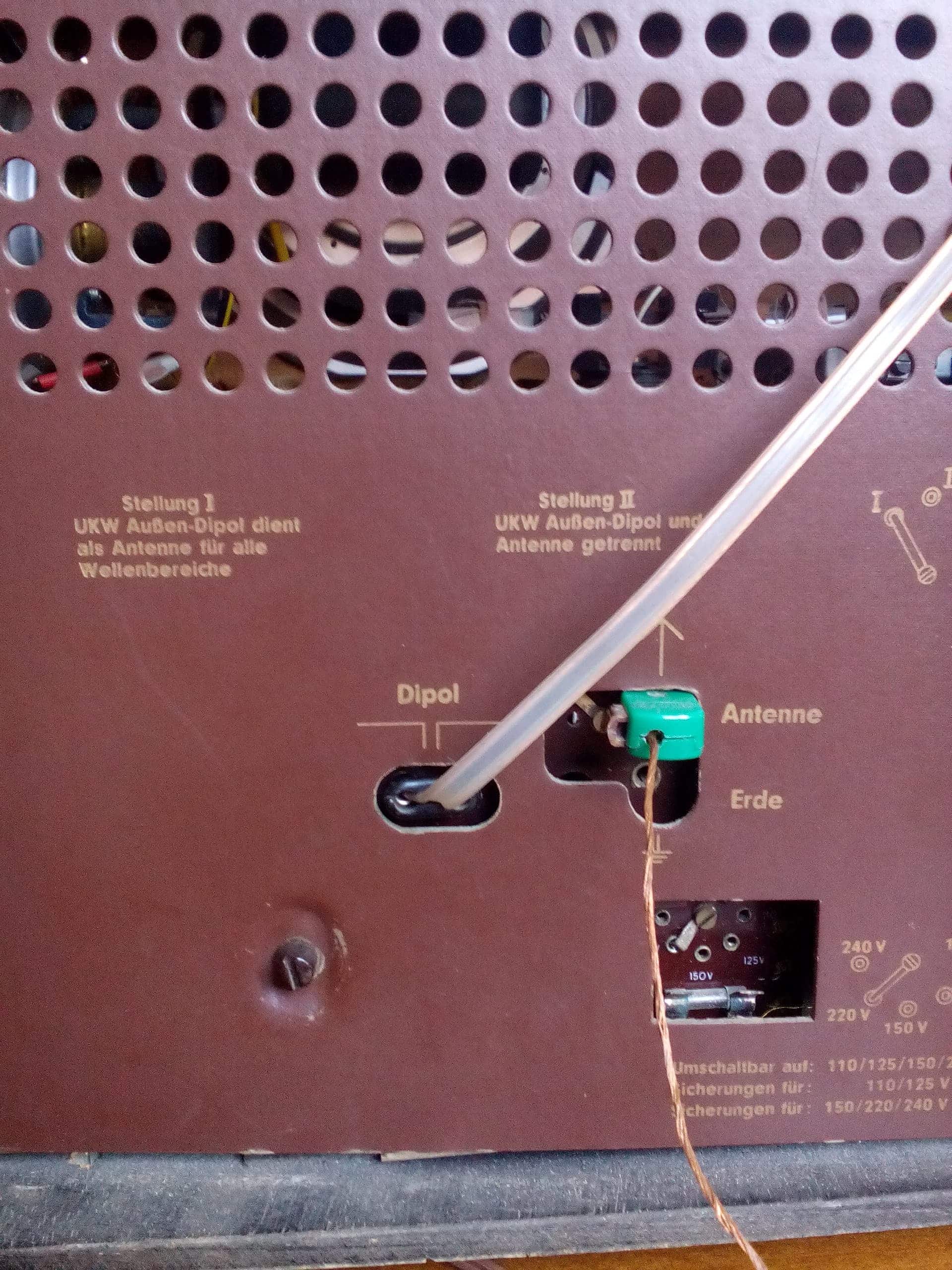

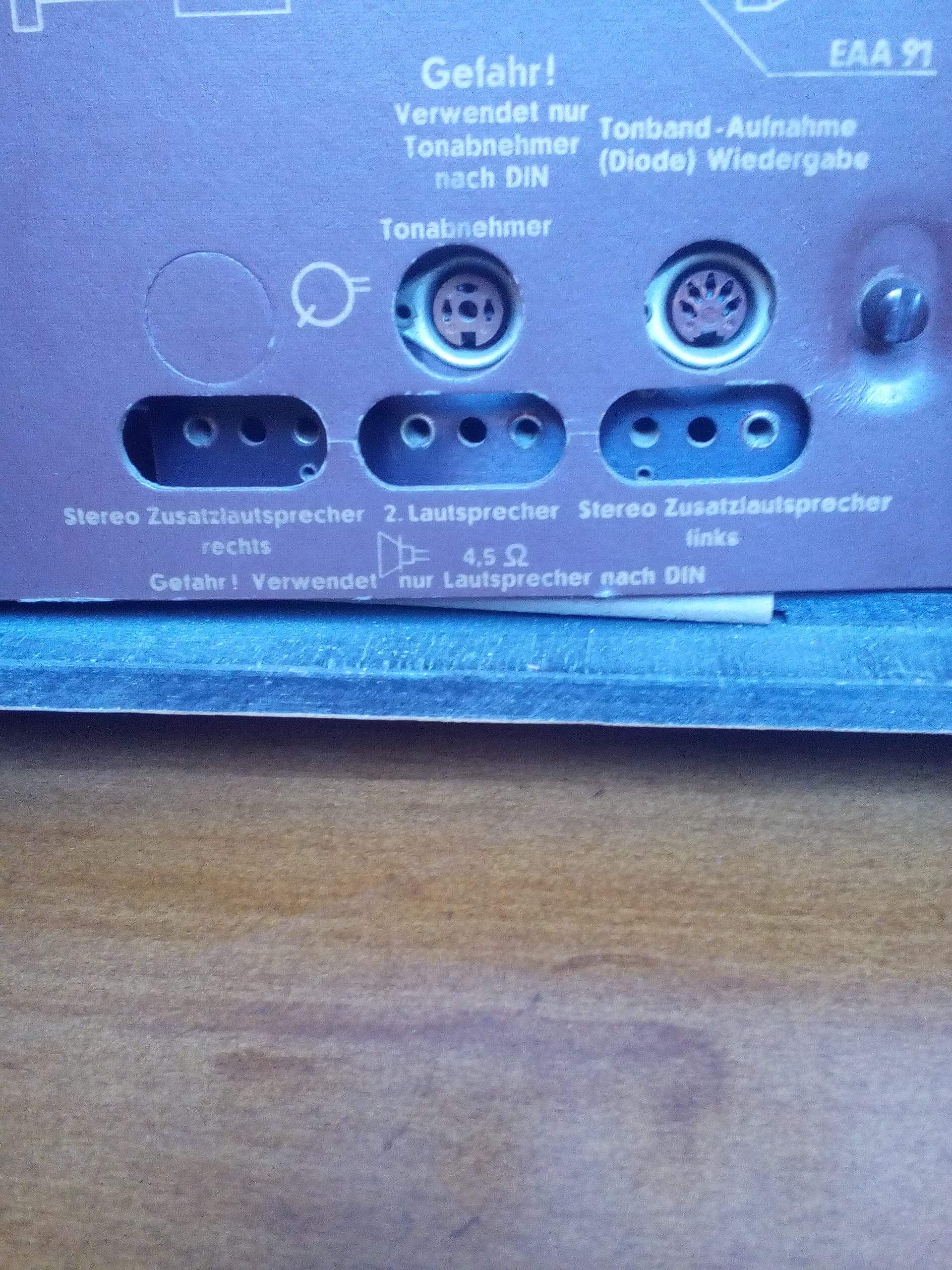

Fly carpenter Napisano April 17, 2017 Autor Share #10 Napisano April 17, 2017 Nisam jos probao da prikacim zvucnike pozadi ,ne znam koji tip konektora da tražim? Link to comment Podeli na ovim sajtovima More sharing options...

ZZZ Napisano April 17, 2017 Share #13 Napisano April 17, 2017 u odličnom ti je stanju radio. Ti aparati stvarno lepo zvuče. potenciometre skini pazljivo jedan po jedan i pokušaj ih veoma pažljivo rasklopiti. Onda lepo očisti klizač i kružni sloj pota isključivo alkoholom i mekom krpicom - bez grebanja i raznih WD sprejeva. Služiče te do kraja sveta. Link to comment Podeli na ovim sajtovima More sharing options...

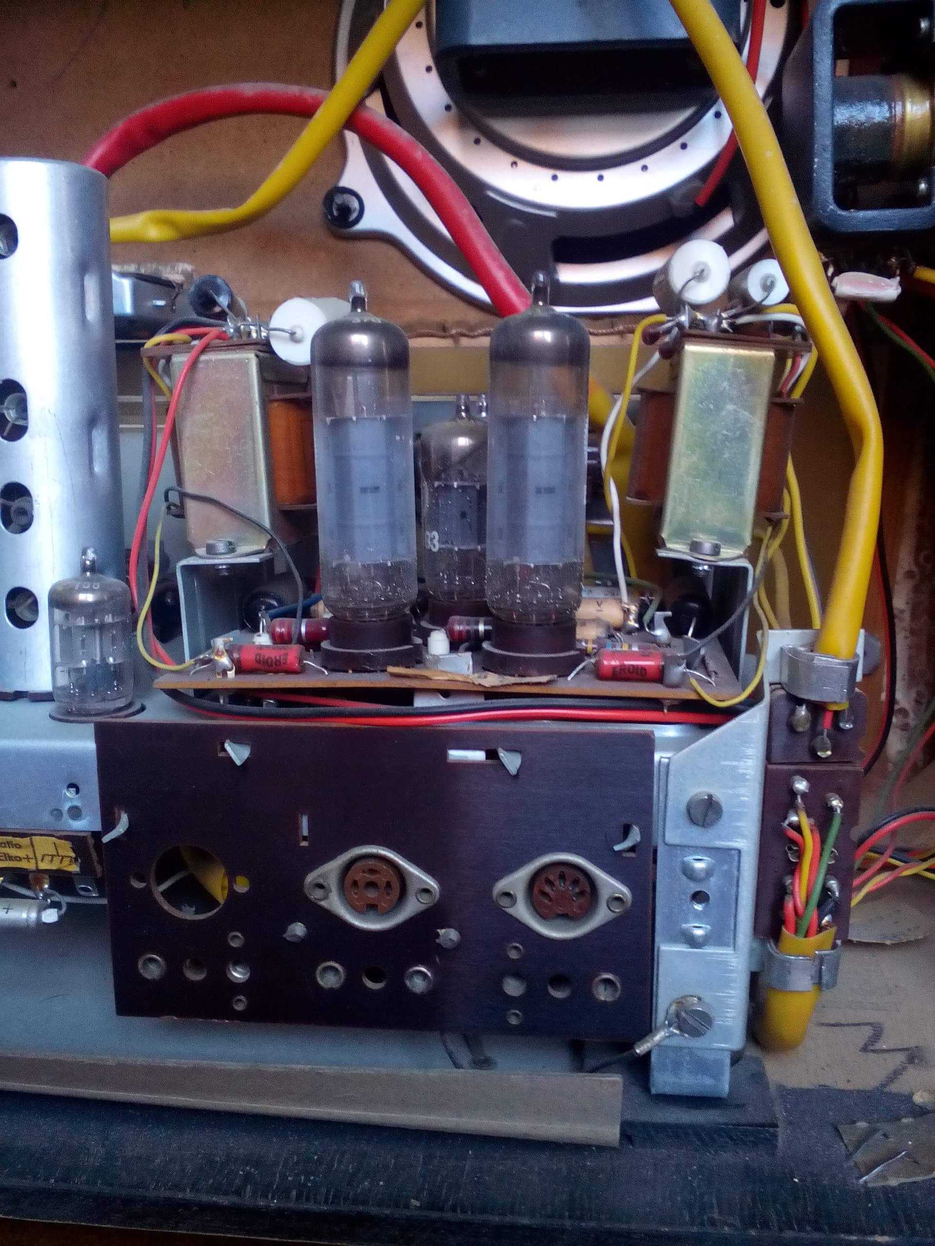

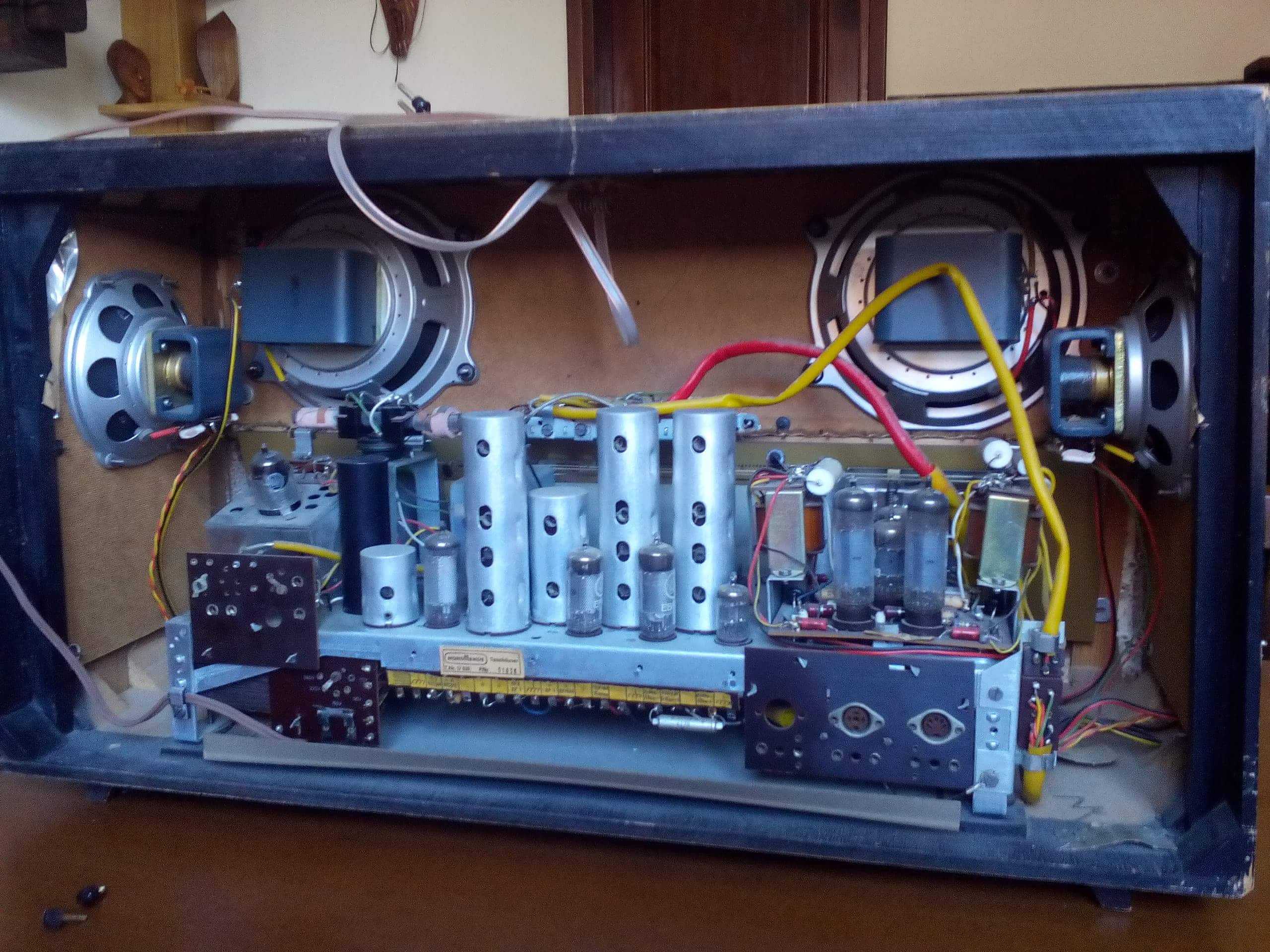

prophet Napisano April 17, 2017 Share #15 Napisano April 17, 2017 Divota. Singl end, verovatno pentodni, 2 OPT, alnico 4 komada... i radi! Fly carpenter je reagovao/la na ovo 1 Link to comment Podeli na ovim sajtovima More sharing options...
zek Napisano April 17, 2017 Share #16 Napisano April 17, 2017 3 hours ago, Fly carpenter said: Nisam jos probao da prikacim zvucnike pozadi ,ne znam koji tip konektora da tražim? Izgleda mi da bi možda odgovarale bananice od 4mm (možeš da izmeriš otvore). Fly carpenter je reagovao/la na ovo 1 Link to comment Podeli na ovim sajtovima More sharing options...

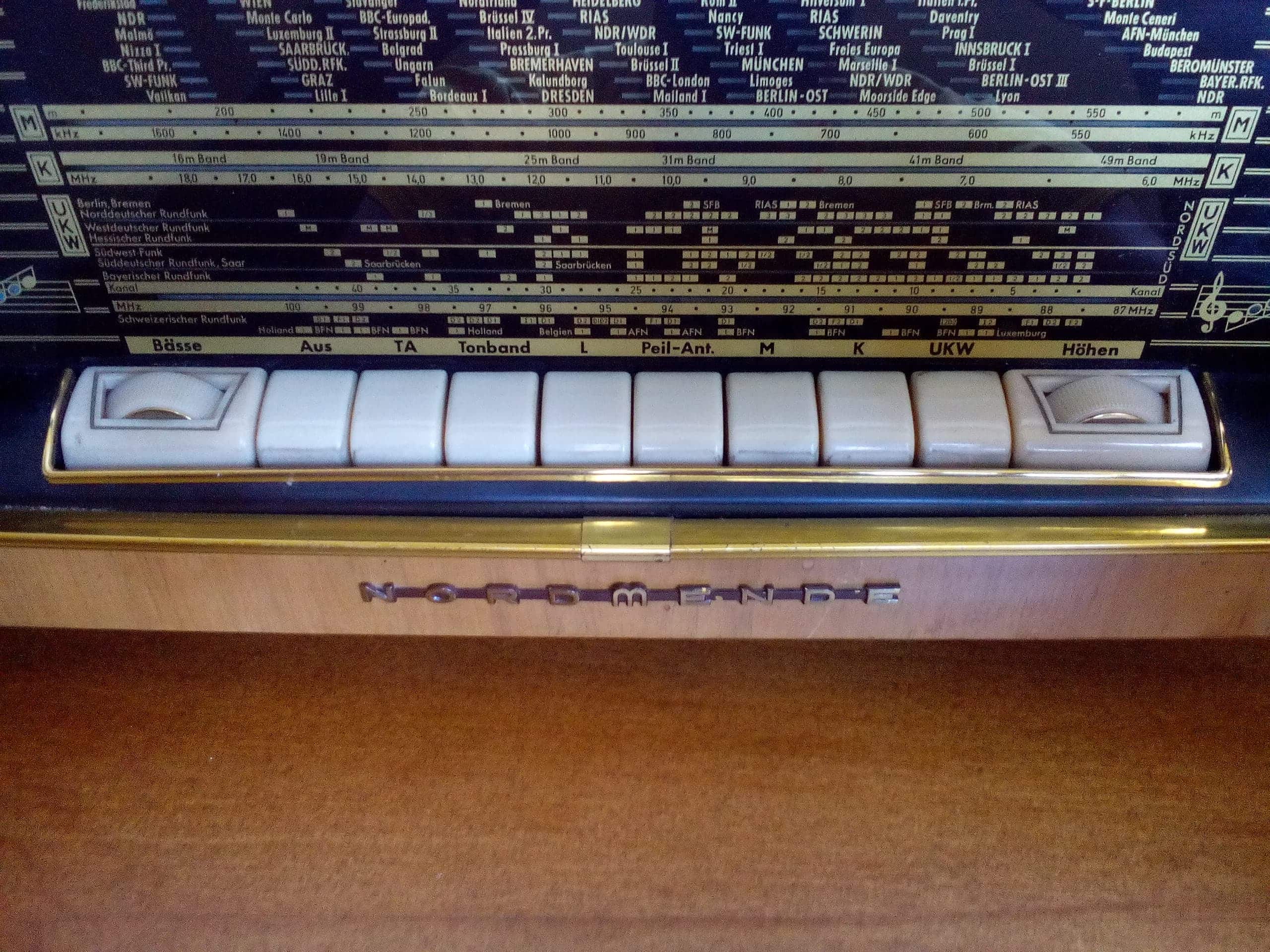

Fly carpenter Napisano April 17, 2017 Autor Share #21 Napisano April 17, 2017 Otkacila se šnala za duge talase a cini mi se i konac da je pokidan ili je spao,UKW funkcionise.Ostalo je u redu!Da je neko od vas blize ,pa da ga pogleda i sredi eventualne nedostatke Link to comment Podeli na ovim sajtovima More sharing options...
