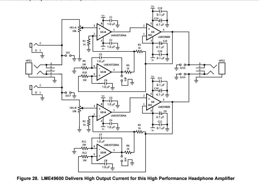

4 hours ago, BokiTokiVoki said:
I tu je prvo pitanje. Ako sam dobro shvatio, LME49710 invertuje signal, pa na 2- nožicu se dovodi +signal a na 3+ se dovodi -signala tj. masa. Da li je tako i kod TL071 ??
Ne invertuje LME signal nego je LME povezan da radi kao invertujuci pojacavac. Dvojka i trojka imaju istu funkciju u svakom jednostrukom 8 pinskom opampu. To nije za diskutovanje, pinovi 1,5 i 8 mogu imati neke specificne funkcije, ali 2,3,4,6 i 7 su uvek respektivno: invertujuci ulaz (-), neinvertujuci ulaz (+), negativno napajanje (-Vcc), izlaz (out), pozitivno napajanje (+Vcc).

OK. Ako je na shemi za line driver LME49710 dato da na 2- ide +signal i na 3+ ide -signal (masa), onda je na svima tako?

Boki nema plus signal i minus signal. Ulazi su oznaceni sa plus i minus jer jedan obrce fazu na izlazu a drugi ne. A koristan signal mozes dovesti na bilo koji, s tim sto povratna sprega uvek ide na minus jer bi u suprotnom napravio oscilator. Ono sto moras jos da znas je da je napon izmedju minus i plus ulaza u operacioni uvek nula. Pa ako je jedan pin na masi onda je i drugi na potencijalu mase pa se sa razdelom otpornika izlaz dobija po racunici koju si naveo. Moze da se nadje jednostavno objasnjen rad operacionog u knjizi primena linearnih integrisanih kola od Pantica i Pesica. To se kupi na oglasim aza stotinak dinara
Toliko znam da je audio signal naizmenična struja na stanovitoj frekvenciji. Mislio sam na konvenciju kod označavanja. Centralni (vrući) vod na RCA se označava sa + (ide na pin 2). Okolo je masa (ide na pin 3).
